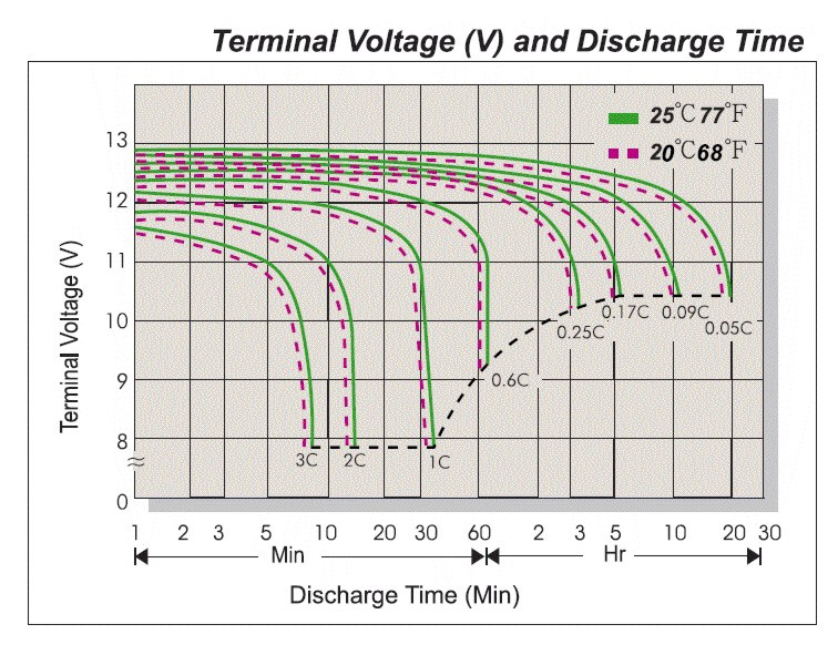

je nach Belastung und Temperatur, ist die Entladekurfe unterschiedlich.
da müsstest du müdestes noch den Strom und die Temperatur parallel mit
aufzeichnen ...
