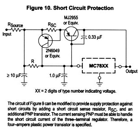

Such Dir erstmal eine Grundschaltung für einen 14,4V Spannungsregler mit
Strombegrenzung.
Der LM317 hat zwar intern eine Strombegrenzung, aber die wird durch den
verstärkenden Transistor außer Kraft gesetzt.
Schau mal: Beitrag "Re: Schaltplan für ein 12V 10A Netzteil"
Figure 10 ist doch genau richtig für deinen Fall. Nur statt dem 78xx
Spannungsregler nimmst du einen LM317, den du auf 14,4V einstellst.

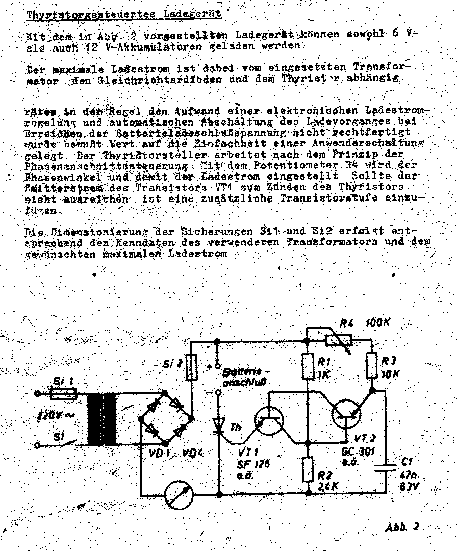

Elektro Starter schrieb:
> Habe für ein Praktikum die Aufgabe bekommen eine Ladeschaltung für ein
> 80Ah 12V Bleiakku zu entwickeln und zu realisieren. Leider überfordert
> mich das ein wenig, da meine Kenntnis in Sachen Leistungselektronik eher
> dürftig sind. Könntet Ihr mir vielleicht Helfen?
bau doch als erstes n einfaches thyristor ladegerät.
such mal nach "Altes Thyristor Ladegerät verstehen und reparieren"
hier schon mal der schaltplan.
der stammt aus dem thyristorbausatz (rft/ddr)
als thyristor nen BT 145/800R .
als gleichrichter nen B250C25A .
als transis den bc639 und bc640 z.b. .
reichelt hat alles nötige im angebot.
ich hab nen trafo 20v/15a in benutzung.
die leistungshalbleiter bekommen nen kühlkörper.
von TelTower (Gast)
GC301, SF126! Sehr gut... :))
von Stefan F. (Gast)
Das setzt einen speziellen Transformator mit integrierter

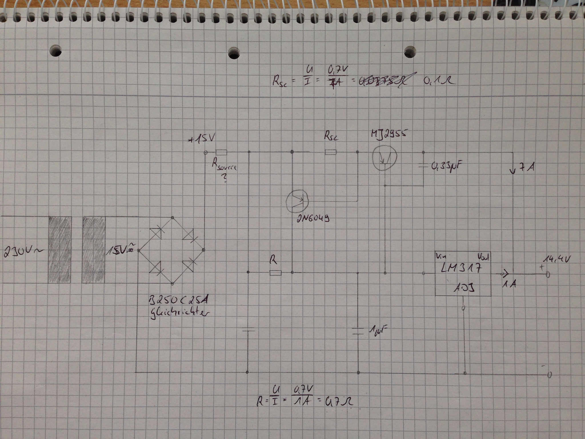

Werde nun versuchen die Figure10 Schaltung zu realisieren. Da sind aber
noch ein paar offene Fragen.
Auf dem Schaltbild seh ich keine Input Spannung, geht da nun 15V
Gleichspannung rauf? Und diese wird dann im LM317 auf output 14,4V
abgesenkt?
Wie werden die Widerstände dimensioniert? In dem Thread wurde etwas
darüber geschrieben, mir ist aber nicht klar, woher die Spannungswerte
kommen.
von batman (Gast)
Welcher LM317? Auf dem Bild ist ein 78xx Festspannungsregler.
@batman:
Du hast nur halb mitgelesen. Ich hatte geschrieben, dass der 78xx durch
den LM317 ersetzt werden soll.
@elektrostarter:
Ich glaube, am Eingang brauchst du mindestens 14,4V + 3V. Lieber etwas
mehr. Wenn du dich mit 5A zufrieden gibst, kannst du ein Preisgünstiges
Notebook Netzteil mit 19V nehmen, die gibt es bis 120 Watt (6A).
An RSC sollen 0,7V abfallen, wenn der maximal gewünschte Strom fließt.
R=U/I
An R muss 0,7V abfallen, bevor der LM317 überlastet wird. Der LM317-220
schafft 1,5A. Nehmen wir mal 1A zur Berechnung, dann bleibt noch etwas
Reserve für Toleranzen übrig.
Wieder gilt die Formel: R=U/I
von Elektro S. (elektrostarter)
ach sollte ich für alle schreiben, der 78xx wird durch ein LM317
getauscht :)
Kühlkörper nicht vergessen. Und der linke Transistor muss isoliert
montiert werden.
Im Kurzschlussfall sind 120 Watt zu verheizen. Wird also ein großer
Kühlkörper. order ein kleiner mit Lüfter und Thermoschalter.
Die Widerstände müsse ausreichend Belastbar sein. P=U*I, wobei U=0,7V
ist und I ist etwas mehr als 1A bei R bzw die 8A bie RSC (oder wie auch
immer deine Strombegrenzung ausgelegt sein wird).

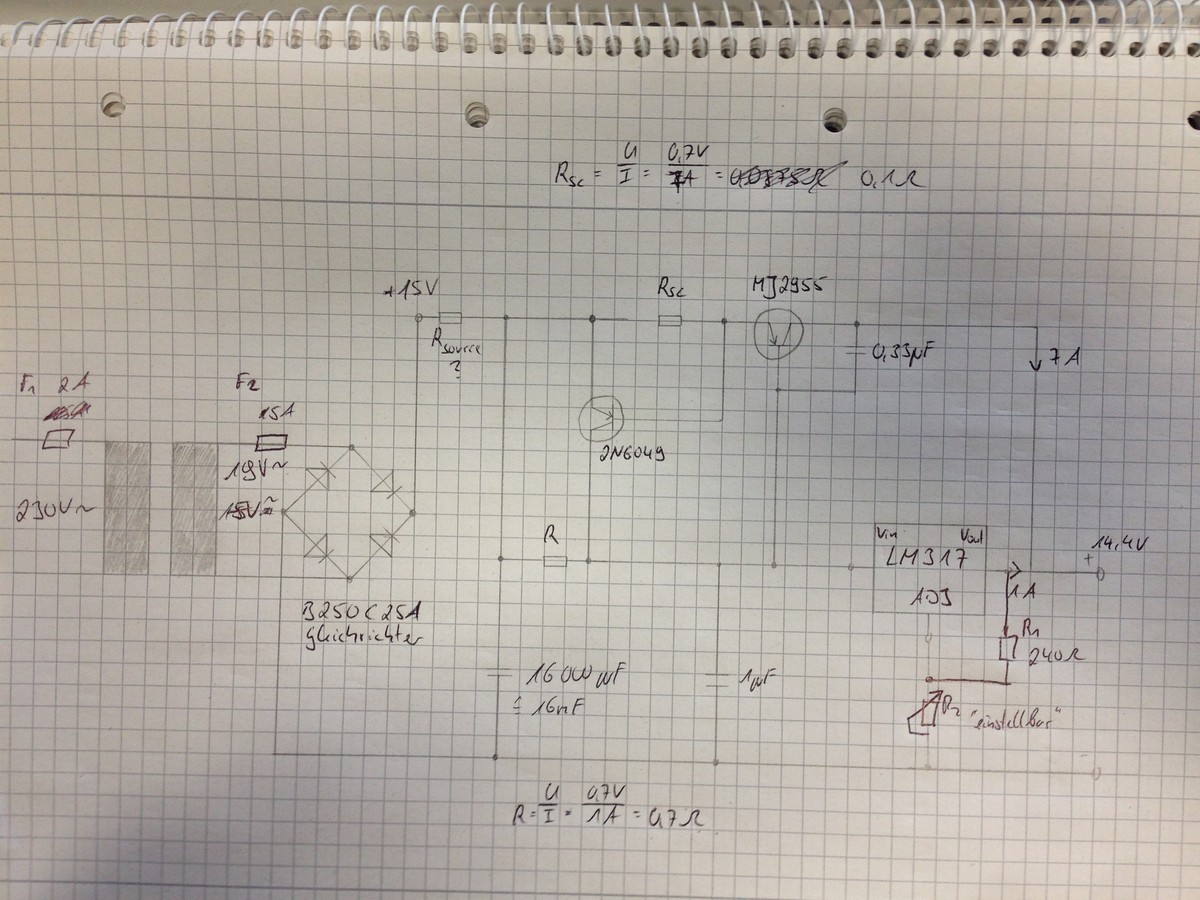

Soweit bin ich schon.
Der Widerstand Rsource ist wohl für uns unwichtig, da er anscheinend den
Widerstand der Quelle darstellt.
Sind die Zwei unteren Kondensatoren für die Glättung zuständig?
Laut Google ist das Schaltzeichen mit dem gekrümmten Anschluß aus den
USA ein Elko, stimmt das?
Passen die Kapazitäten auch bei 8A? Oder müssen die angepasst werden?
lg
> den Widerstand der Quelle darstellt.
Ja
Der Linke dient der Glättung, der Rechte wird vom Spannungsregler
benötigt, damit er nicht schwingt (siehe Datenblatt).
Du hast vergessen, den LM317 so zu beschalten, dass er auf 14,4V regelt
(wieder siehe Datenblatt). So wie gezeichnet kommen da nur 1,25V raus.
>den USA ein Elko, stimmt das?
Ja
Für den Glättungskondensator hinter dem Gleichrichter rechne mal mit
2000µF pro Ampere. Also 16000µF bei 8A.
Die anderen brauchst du nicht anzupassen.
15V für den Transformator ist zu wenig. Du brauchst mindestens 19 Volt -
eher noch etwas mehr bei dieser primitiven Gleichrichtung+Glättung.
Nimm wie gesagt besser ein Schaltnetzteil. Ist warscheinlich sogar
billiger, als so ein fetter Transformator + Gleichrichter +
Glättungskondensator.
Träge Sicherungen wären angemessen, auf beiden Seiten des
Transformators.
von Axel S. (a-za-z0-9)
Das ist doch albern. Der Ladestrom für einen Bleiakku braucht überhaupt
nicht geglättet zu werden.

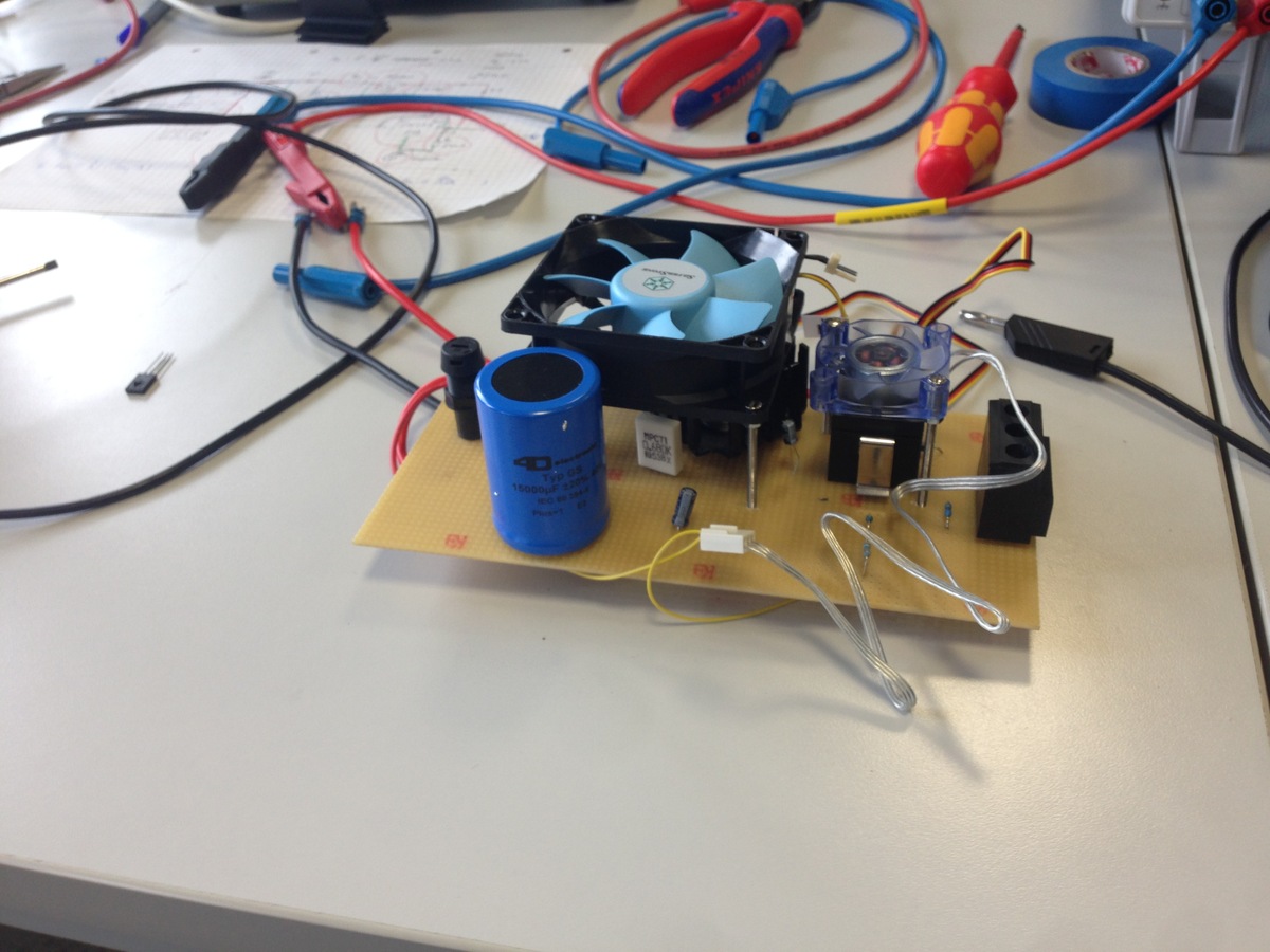

von Elektro Starter (Gast)
Danke für die große Hilfe.
Das Projekt ist fast fertig.
Im Datasheet http://www.ti.com/lit/ds/symlink/lm317.pdf Seite 10 wurde
gezeigt, das Vout durch ein einfachen Spannungsteiler gesteuert wird.
Auf der selben Seite weiter unten wurde die Rechnung für die Widerstände
gezeigt, komm auf 2,5kOhm für R2 und R1 bleibt 240Ohm für Vout=14,399V
Nun bleibt noch eine letzte Frage, wie sollte man das Aufbauen? Hab
sowas noch nie gemacht. Gibt es Platinen, die ausgelegt sind für 8A?
Oder ist es hier besser, die Pins direkt per Ader zu verbinden und die
Bauteile seperat an einem Gehäuse/Kühlkörper befestigen?
LG
von batman (Gast)
Bin mir nicht ganz sicher, ob es der Spannungsregler überlebt, wenn man
den vollen Akku bei leerem 16mF Elko dahinter anklemmt. Evt. muß da noch
eine Rückwärtsdiode über den 317.

von dolf (Gast)
ok jeder wie er will aber 8a ladestrom und n analogregler?
das wollte ich nicht.
schon wegen der verlustleistung.
da nehm ich lieber nen thyrystor.
da hat man wenig verlustleistung -->kleiner kühlkörper.
den siebelko nach dem gleichrichter benötigt man nicht nein er verbietet
sich sogar.
thyristoren sind erstaunlich robuste bauteile.
pb akkus kann man auch mit pulsierender gleichspannung laden.

Nun geht es zur Funktoinsbeschreibung. Die Schaltung ist für mich nahezu
komplett schlüssig, außer der Transistor 2N6049. Verstehe seine Aufgabe
nicht. Über den rechten Transistor wird der Großteil des Ladestroms
fließen, soweit ich das verstehe, aber wofür ist der 2N6049 Transistor
gut? Und warum braucht der MJ2955 einen parallel geschaltenden
Kondensator?
Der 2N6049 begrenzt den Strom. Wenn am Shunt 0,7V abfallen, wird er
leitend und klaut dem MJ2955 seinen Basis Strom.
Der Kondensator bildet einen Tiefpass, damit die Schaltung nicht
schwingt - glaube ich.

Wir konnten den 2N6049 Transinstor nicht finden und haben nach einem
ähnlichen gesucht. Das am besten gepasst hat war
2N 6109 :: Transistor PNP TO-220 60V 7A 40W
ist das ok?
War echt nicht leicht einen ähnlichen zu finden
von ElektroStarter (Gast)
Kleines update:
Ladeschaltung läuft soweit. Der LM317 wurde ziemlich warm, sowie der
widerstand R. 14,49V liegen am ausgang, am eingang 19V. Problem ist
aber, dass wir nur mit ~5A laden. Etwas zu wenig.
Danke für die Tipps. Im Leerlauf hatte die Batterie um die 13V, zum
LM317 flossen 1,2A, insgesamt nahm die Batterie komischer weise nur 3,3A
auf. Durch den Kollektor vom 2N6109 floss gar nichts. Über den
Widerstand Rsc fielen 0,12V ab, auch weniger als erwartet. Die
Ladeschaltung Arbeit nicht so wie gedacht.
Als Anhang unsere coole Schaltung.
PS: Es ging beim Projekt nicht um effizientes laden ;)
von batman (Gast)
Welchen Strom bringt denn die Schaltung, bei Kurzschluß am Ausgang?
von Andrew T. (marsufant)
> Über den
Das glaube ich dir . Denn ein Spannungsfall won 0,12V zeigt ja, das der
2N6109 nicht aufgesteuert wird, weil über die 2955 Endstufe noch nicht
viel Strom fließt.
> Die
Ist das auch so wenn Du mit auf 11V entladenem Akku die Ladeschaltung
betreibst?
Dann sollte sie nämlich  etwas zu tun haben .-)
Bericht :
Leerlaufspg der batterie lag bei 11,7V. Haben die Ladeschaltung normal
angeschloßen, 19V DC input, haben erstmal den gleichrichter+trafo
umgangen, um leichter die schaltung zu testen.
Es floss ein Strom von 2,4A zur batterie und dieser komplett über den
LM317, was doch merkwürdig ist, weil dieses doch den strom auf 1,5A
begrenzen soll. Auch war die ausgangsspg bei angeschlossenener batterie
auf 12,5V runtergefallen, im leerlauf liegt sie auf 14,4V wie gewünscht.
Warum auch immer hat der MJ2955 nicht gezündet.
Haben dann R=0,68Ohm durch 0,48Ohm ausgetauscht. Nun floßen 6,5A. Wieder
aber 2,4A durch den Lm317 und der rest über mj2955. Wahrscheinlich hat
sich der Iadj Strom verändert und dadurch passt der Spgteiler am ausgang
des Lm317 nicht mehr für 14,4V. Komisch das dieses Effekt plötzlich
auftauchte, noch bevor wir R getauscht hatten war die ausgangspg 12,5V,
obwohl es ein Tag vorher bei 14,4V war mit angeschlossener Batterie.
mit R=0,48Ohm fallen am Rsc = 0,4V ab.
Weiß jemand, warum der LM317 den Strom nicht auf 1,5A begrenzt?
von batman (Gast)
Wo wäre das denn definiert, daß der LM317 auf 1,5A begrenzt?
Die Eingangsspannung war die ganze Zeit 19V, auch unter Last?
Die Eingangspg war permanent 19V. Ok bei der Strombegrenzung von 1,5A
hatte ich mich  täuschen lassen. Der Iadj ist begrenzt auf 100 mikro A,
hatte mit 50 mikro A gerechnet, werde später nochmal nachmessen was da
wirklich fließt.
Beim testen wurde kein Trafo benutzt.
Aber wenn du schon so hartnäckig bist, bei der thyristor ladeschaltung,
die du empfohlen hast, sind da 8-10A bei einer Ladespg von 14,4V
möglich?
