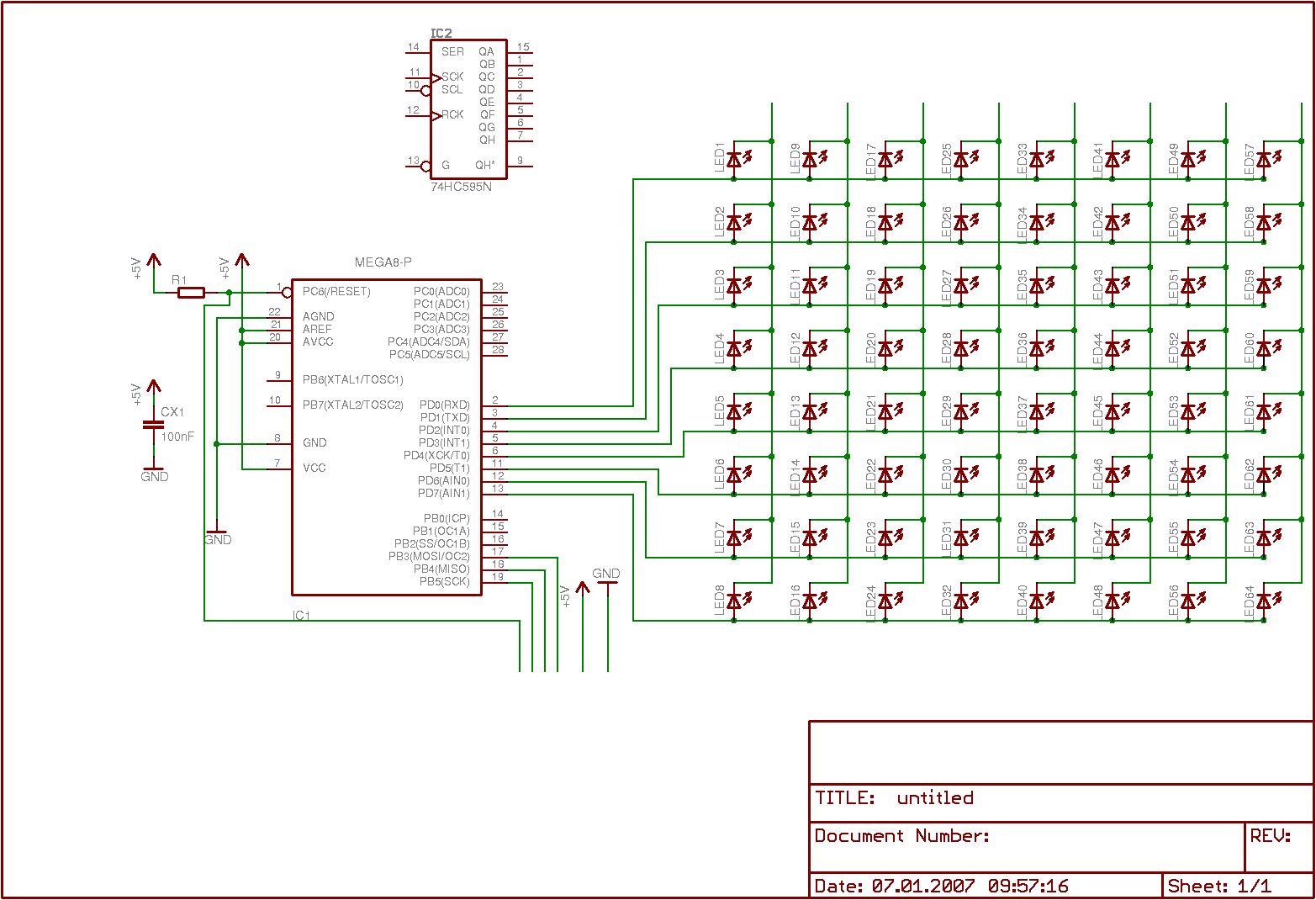

ich hab hier gerade eine kleine Led Matrix aus 5x9 grünen Leds zusammen
gebastelt. Die Dinger brauchen 24mA bei 2.25 Volt. Ansteuern möchte ich
alles mit einem Atmega8, daher würde ich auch gerade gerne die 5 Volt
als Betriebsspannung nehmen. Wenn ich mir das richtig ausgerechnet
habe,
sollte ich im Normalbetrieb Wiederstände von 114 Ohm brauchen.
5V - 2.25V = 2.75V
2.75V / 0.024 = 114 Ohm.
Nun werden die Leds ja aber jeweils nur so ungefähr eine ms leuchten,
daher meine Frage: Was für Wiederstände brauche ich nun? Ich hab schon
einige Male gehört, dass man dan kleinere Wiederstände braucht, aber
wie berechnet man diese? Oder geht es einfach nur mit ausprobieren?...
Ich möchte nicht gerade durch Probieren die schöne Matrix zerstören,
desshalb die Frage :)
Nik

Um die resultierende Helligkeit deiner Punktmatrix zu maximieren,
solltest Du jeweils 1 von 5 Reihen mit 9 Pixeln über einen gemeinsamen
Treiber gegen Masse bzw. +5V schalten. Die andere Seite der 9 LEDs
hängst Du über korrekt dimensionierte Widerstände an die
Controllerpins.

Als Treiber könnte ich im Prinzip ja Transistoren nehmen. Brächte es
einen Vorteil solche an Reihen und Spalten zu verwenden?
von Magnus Müller (Gast)
Was die LEDs angeht, würden Treiber für Zeilen UND Spalten keine
Verbesserung bedeuten. Allerdings würde sich der ATmega8 bestimmt
freuen. Laut Datenblatt darf/soll ein bestimmter Gesamtstrom an den
Ports nicht überschritten werden.

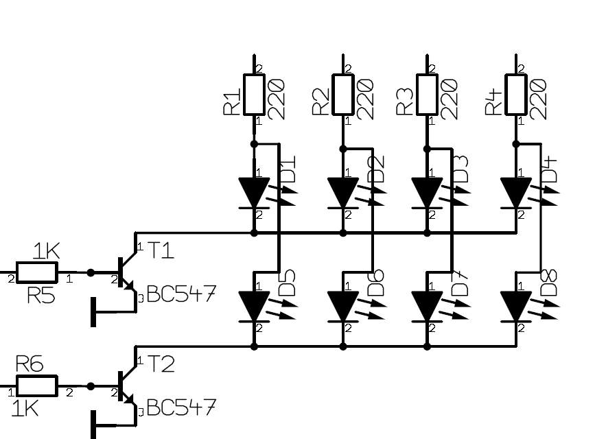

von Falk B. (falk)
@ foobar0815 (Gast)
>hmm, und wie dimensioniert man nun die Widerstaende? Einfach vom
>ungepulsten Zustand ausgehen?
Nee, vom gepulsten, sonst sind sie zu dunkel.
Bei Multiplexing werden die LEDs immer mit dem  N-fachen Strom
betrieben, wobei N das Multiplexverhältnis ist.
> Lieber bischen zuviel verbraten als die
>LED's zu roesten?
In der Testphase ja, später nein.
MFG
Falk

von Falk B. (falk)
@ Beni T. (foobar0815)
>Bei mir speziell gehts um eine 6x6 Matrix aus verschiedenen Leds
>(unterschiedliche Farben, also wahrscheinlich auch unterschiedliche
>Anforderungen, die genauen Werte weiss ich erst wenn der Kumpel die
>gekauft hat, ich bin quasi fuer die Steuerung zustaendig).
Die Daten sollte man VORHER im Datenblatt abklären. Und ja, LEDs mit
verschiedenen Farben haben verschiedene Flusspannungen. Wenn man da mit
einem Widerstand zur strombegrenzung arbeitet, dann bekommen die
verschiedenen LEDs verschiedene Ströme ab, un leuchten demnach
unterschiedlich hell (was sie meist sowieso tun, weil die Helligkeit von
LEDs verschienden Typs sowieso verschieden ist).
Aber mach es erstmal mit Vorwiderständen. Konstantstromquellen
kannst du später immer noch einbauen.
>Gesteuert wird das ganze mit einem tiny26 (12 I/O gehn fuer die Leds
>drauf, die andern 4 fuer 4 Taster). Treiben wollt ich die Leds mit einer
>UDN2981 und ULN2803 Kombination.
Passt doch.
>Die packen beide auch 500mA pro Kanal,
>d.h. ich hab um die 80mA fuer eine der 6 Leds. Was wenn alle gleichzeiti
>leuchten sollen?
Und? Wenn deine LEDs auf 20mA im Normalbetrieb ausgelegt sind, dann
brauchst du bei einer 6x6 Matrix den 6-Fachen Strom, weil du ja 6:1
multiplext. Macht 6x20=120mA pro LED. Macht 6x120=720 mA, wenn alle LEDs
einer Spalte leuchten.
>Versorgungsspannung hab ich ueber einen 7805/1A 5V oder direkt aus dem
>Netzteil 12V mit 2A.
Naja, ist im Prinzip egal, entweder mit grösseren Vorwiderständen an 12V
(die verheizen dann den Grossteil der Leistung) oder mit kleineren
Widerständen an 5V, dann verheiztz der 7805 etw 0,72*6=5W, da braucht
man schon einen mittleren Kühlkörper.
>Um eine LED nun zum leuchten zu bringen, bring ich doch eigentlich nur
>die entsprechenden Ausgaenge (die wiederum ueber die Transistorarrays an
>den Spalten/Zeilen haengen) auf High/Low oder?
Ja.
>Doch wo kommen dann die Widerstaende hin? Einen pro Spalte? Direkt an
>die Leds? Und wie werden die letztendlich dimensioniert?
Steht alles im Wikiartikel. Du musst nur beachten, dass der Pulsstrom
eben 120mA beträgt.
LED-Matrix
LED
Das Bild hier ist doch schon sehr gut.
http://www.mikrocontroller.net/attachment/22261/LED_Matrix_8x5.png
Die Transistoren sind bei dir im ULN/UDN drin, R1 bis R8 sind die
Vorwiderstände.
>Moechte das ganze gerne ohne Shifter oder Maximchips realisieren.
Brauchst du nicht.
>Themen zur LED-Matrix gibts ja eigentlich schon genug, nur kann ich da
>leider die benoetigten Informationen nicht rausziehn. Der Wikibeitrag
>ist mir zu unkonkret (ist mein erstes mal mit ner Matrix).
Dann musst du wohl nochmal drüber nachdenken. Die Wikiartikel sind u.a.
dafür geschrieben, dass man icht 1000 mal die gleiche Sache erklären
muss. GGf muss halt der Wikiartikel verbessert werden.
MFG
Falk
