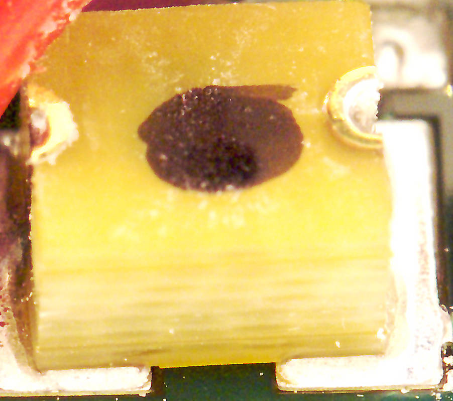

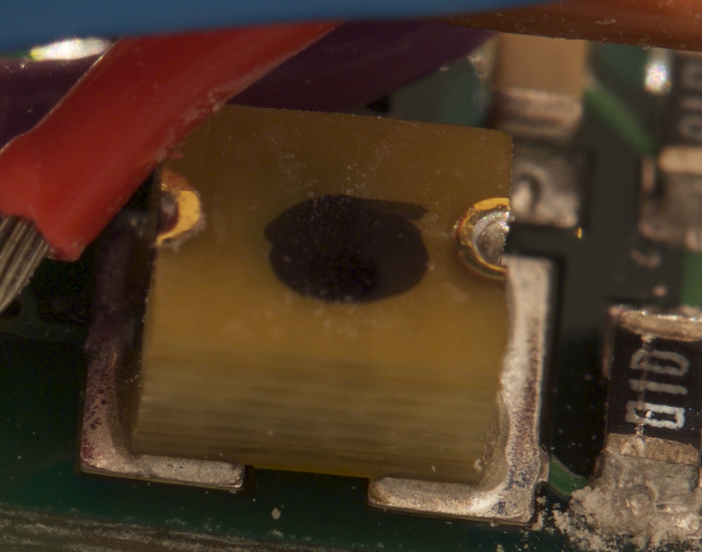

ich habe dieses komische Bauteil in einem Weller-Lötkolben entdeckt.
Kann das irgendetwas Piezo-Artiges sein?

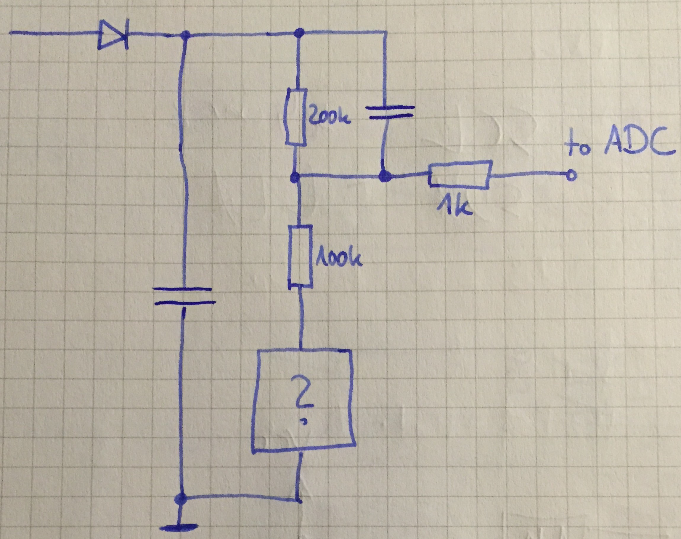

Super, danke, der Tipp hat mir schonmal weitergeholfen. Das scheint
bisher zu passen.
Was das abgebildete Bauteil genau ist, weiß ich aber immer noch nicht.
Wenn ich keinen Fehler beim Ausmessen und Leiterbahnverfolgen gemacht
habe, müsste es ungefähr so verschaltet sein wie im Anhang. Damit kann
ich ehrlich gesagt aber auch noch nichts weiter anfangen...
Ich hoffe Ihr könnt mir damit jetzt noch einmal helfen :)

Scheint eine LED zu sein, die ggf. als Spannungsreferenz dient. Würde
auch erklären, warum man die schwarz angekritzelt hat.
Der 100K tut dem keinen Abbruch, evtl. soll die Spannungskurve relativ
weich sein.
Diese Einbuchtungen haben nicht wenige LEDs, wenngleich ich auch bisher
keine kenne, bei der diese bis ganz oben ans Plastik gehen.

Das ist einer der Kondensatoren die einen Block aus abwechselnd vielen
Kunststofffolien und leitfähiger Folien  bestehen. Die leitfähigen
Folien werden abwechselnd auf der linken und rechten Seite mit einer
Kontaktfolie zusammengefasst. Auf dieser ist ein Draht draufgeschweißt.
Hat garantiert jeder von uns schon gesehen. Sind glaube ich von Siemens
oder Wimo.

Du meinst sicher sowas:
http://i.ebayimg.com/00/s/NzAwWDcwMA==/z/XzUAAOSwnDZUCX7U/$_57.JPG?set_id=880000500F
Ich hab mal das Foto kontrastverstärkt und Kanten hervorgehoben, da
scheint der schwarze Flecke ein vergossenes Senkloch zu sein, wäre
ungewöhnlich für ein Folienkondensator.
Die halben hülsen an den Kontaktflächen deuten IMHO auf eine gewünschte
starke "Kopplung" hin, bspw für hohen Strom, vielleicht aber auch
thermisch. Typbezeichnung der Lötstation wäre hilfreich.

Gast #4147573
Flip B. schrieb:
> Die vielen  schichten könnten auch ein spulenaufbau sein (in jeder
> schicht einige windungen) was sagt das multimeter zum
> Gleichstromwiderstand?
Das Multimeter misst offenbar von der Bewegung abhängig sehr
verschiedene Werte. In Ruhe irgendwas zwischen 10 und 20 Ohm.
Sobald ich allerdings Bewegung reinbringe, springt das Multimeter sogar
bis in den Megaohmbereich. Alles sehr schwer zu reproduzieren.
Daher gehe ich davon aus, dass folgendes richtig ist.
Juergen P. schrieb:
> Vermutlich ein Bewegungssensor. Enthält eine Kugel welche Kontakte
> schliesst. Sozusagen ein Nachfolger eines Quecksilberschalters.
Sobald ich alles mal an I2C angeschlossen habe, werde ich mal schauen,
ob das dann passt.
