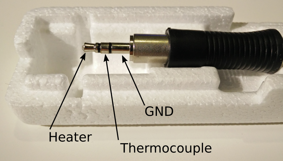

ich bin im Moment dabei, mir eine eigene Reglung für Weller RT Spitzen
zu bauen. Dabei hänge ich im Moment am Kabel WXMP fest.
Wie auf hinreichend vielen Seiten beschrieben, ist die Belegung von den
Spitzen selbst bekannt. Dabei ist die 3.5 mm Buchse der Spitze mit
Heizung, Masse und Thermoelement belegt. Siehe
http://www.martin-kumm.de/wiki/doku.php?id=Projects:SMD_Loetstation
Nun möchte ich aber gerne einen vernünftigen Griff und ein gutes Kabel
haben, und verwende daher dieses Kabel, um von 3.5 mm der Spitze zu
meiner Station zu kommen.

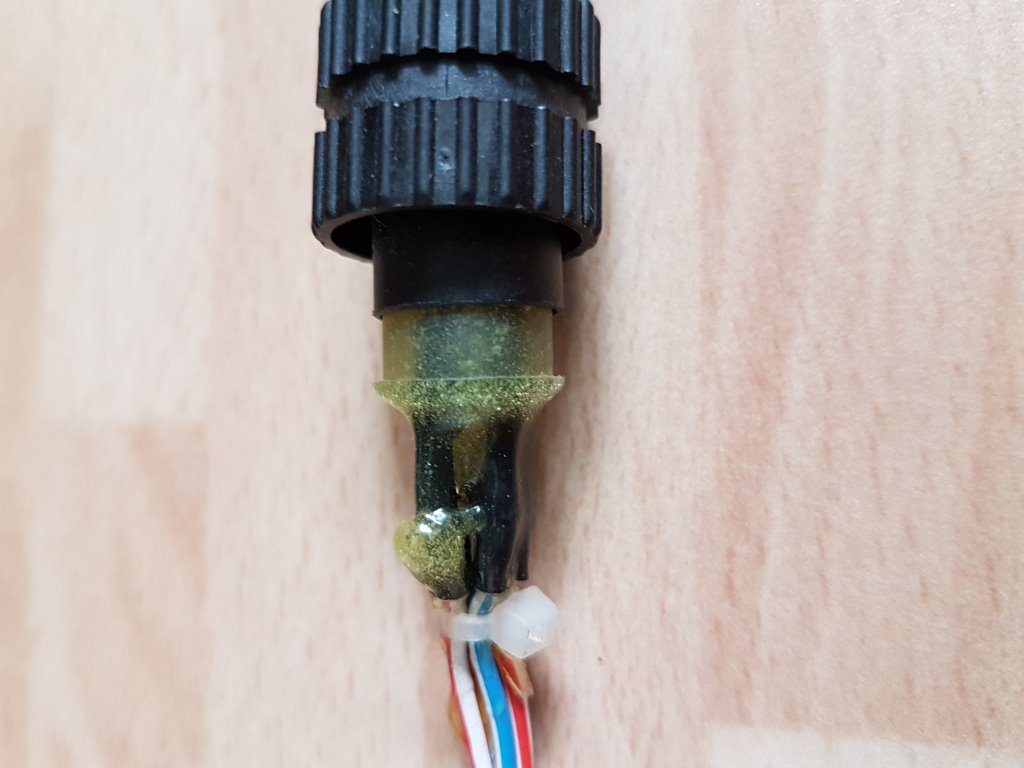

Blöderweise habe ich gerade nach Aufschneiden des Kabels festgestellt,
dass nicht nur die 3 Kontakte der Spitze verbunden sind, sondern 6
verschiedene Adern. Dabei konnte ich durch Durchpiepsen sowohl Masse als
auch Heizung wiederfinden. Den Thermoelementanschluss aber
seltsamerweise leider nicht.
Auf den folgenden Fotos kann man auch zweifelsfrei erkennen, dass blau
und braun die Heizung sind.

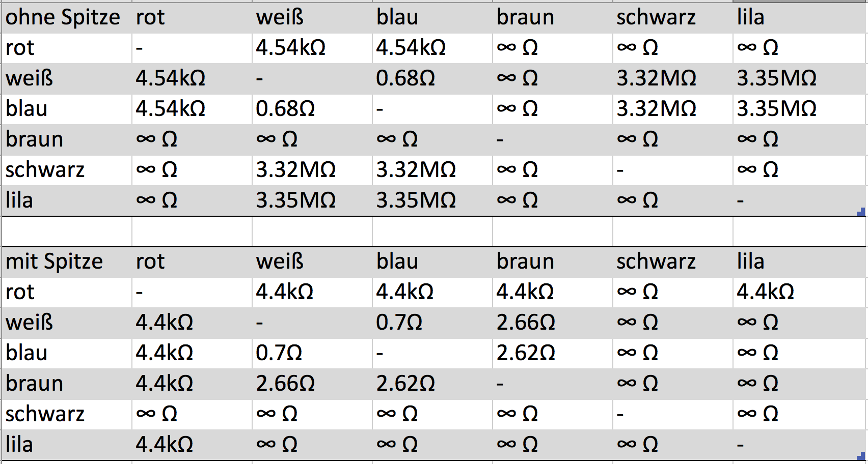

von Student (Gast)
Ich habe nun noch einmal systematisch nachgemessen, wie sich das Kabel
verhält. Siehe Foto im Anhang.
Dabei ist wie auf den Fotos klar ersichtlich, dass braun/blau die
Heizung ist, und weiß dann wohl Erde.
Was aber können die anderen Farben sein? Sind hier wirklich aktive
Komponenten in dem WXMP?
Offensichtlich ist auch, dass der an der 3.5mm Klinke mittlere Pin
(Thermoelement) hier überhaupt nicht direkt durchgeschleift wird. Für
diesen Pin messe ich nämlich gegen Erde rund 1Ω. Für die Heizung messe
ich direkt an der Spitze 2.1Ω. Das passt wie gesagt sehr gut zusammen.

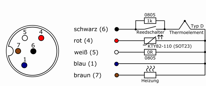

von Student (Gast)
Ich habe durch einen freundlichen Hinweis vom
spitzenpfeil.org-Blog-Betreiber den Hinweis auf ein Github-Repo
bekommen.
Darin ist die Anschlussbelegung für die WMRP Kabel dargestellt:
https://github.com/FlyGlas/WMRP/blob/master/pictures/pin_mapping_wmrp_de.png
Hierbei ist zunächst mal auffällig, dass hier auch eine Ader weniger,
als ich es feststellen musste, vorhanden ist. Wie der Unterschied
zwischen den beiden Bildern der WSM 1 un WHS M ist es die lilane Ader,
die ich mehr vorgefunden habe.

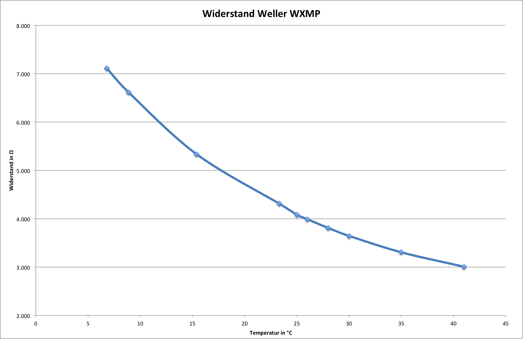

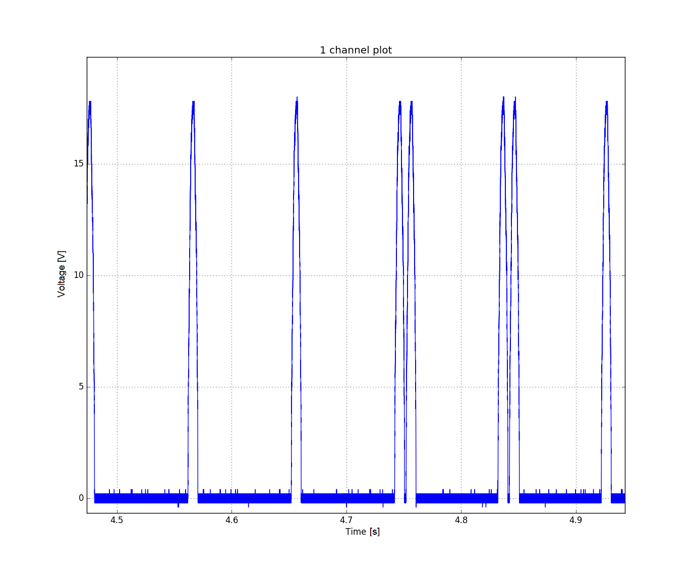

Des weiteren habe ich verifizieren könne, dass an der roten Leitung ein
Thermistor gegen Masse angeschlossen ist, wie auch in den obigen Link.
Allerdings habe ich festgestellt, dass es im WXMP kein PTC wie im WMRP
ist, sondern ein NTC. Ich habe kurz ein paar Messpunkte aufgenommen und
hänge den Plot davon an.
Nun bleibt also nur noch die Frage, was die bei mir lilane und schwarze
Ader sind. Irgendwie muss hier auch das Temperatursignal des
Thermoelements drüber gehen. Leider messe ich hier aber bei externer
Erhitzung der Spitze keine Temperaturspannung, wie ich sie direkt an der
Spitze selbst messen kann.
Vorschläge und Ideen sind immer noch willkommen.

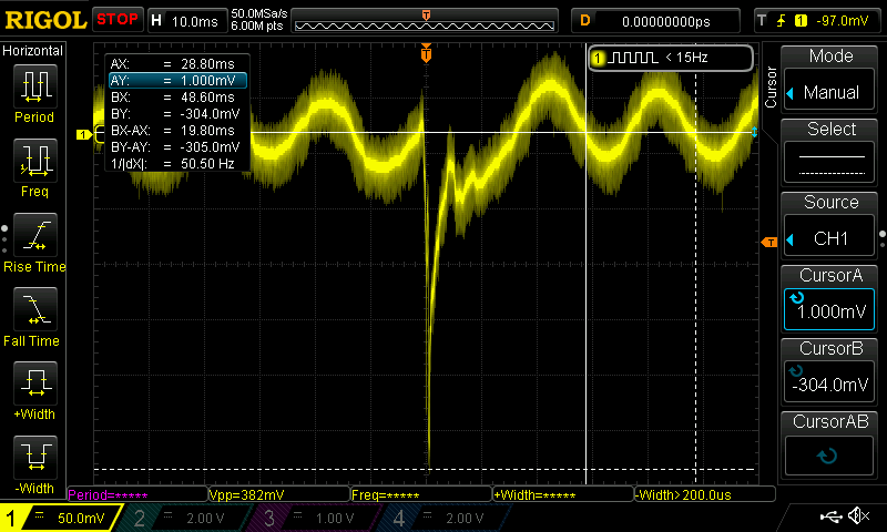

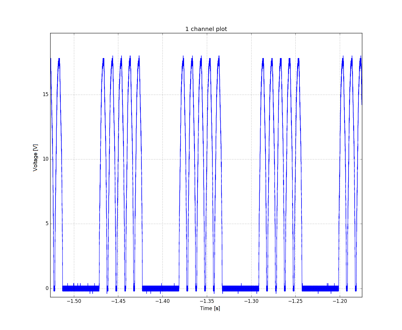

Was ich allerdings festgestellt habe, ist, dass bei einem leichten
"Aufschlagen" der Spitze ein Spannungspeak entsteht. Neben dem woher
auch immer eingekoppelten 50 Hz Netzbrummen sieht man diesen Peak doch
sehr deutlich auf dem Oszi (siehe Anhang). Dazu würde auch die
Beschreibung im Dangerousprototypes-Forum passen, wo man festgestellt
hat, dass die Standby-Funktion auch auf dem Tisch liegend funktioniert
und dass man bei vorsichtigem Entnehmen aus der Ablage die
Standby-Funktion 'austricksen' kann, sie also noch an bleibt.
Was könnte also diesen Peak verursachen und der Standby-Erkennung
dienen?
Vielleicht irgendwas piezo-mäßiges?

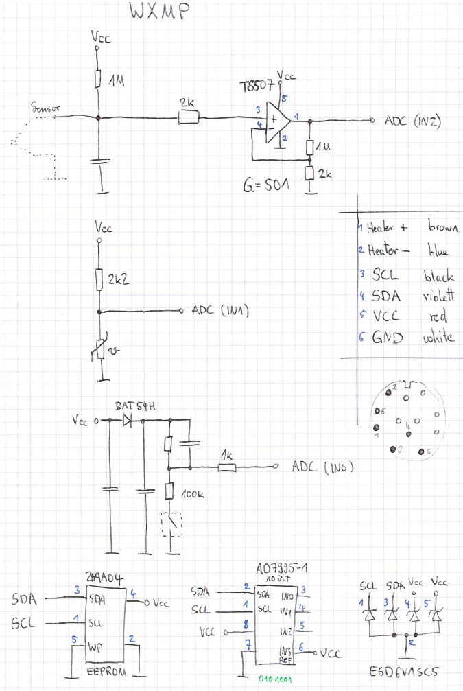

von FlyGlas (Gast)

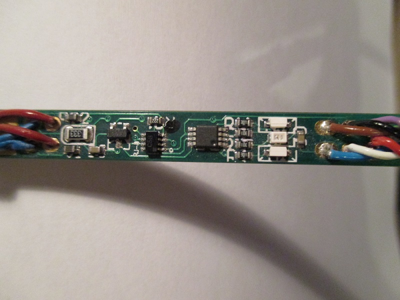

der letzte Beitrag ist zwar schon etwas her, aber ich möchte trotzdem
hier ein paar Informationen hinterlassen. Ich bin der Urheber des
Bildes:
https://github.com/FlyGlas/WMRP/blob/master/pictures/pin_assignment_wmrp_en.png

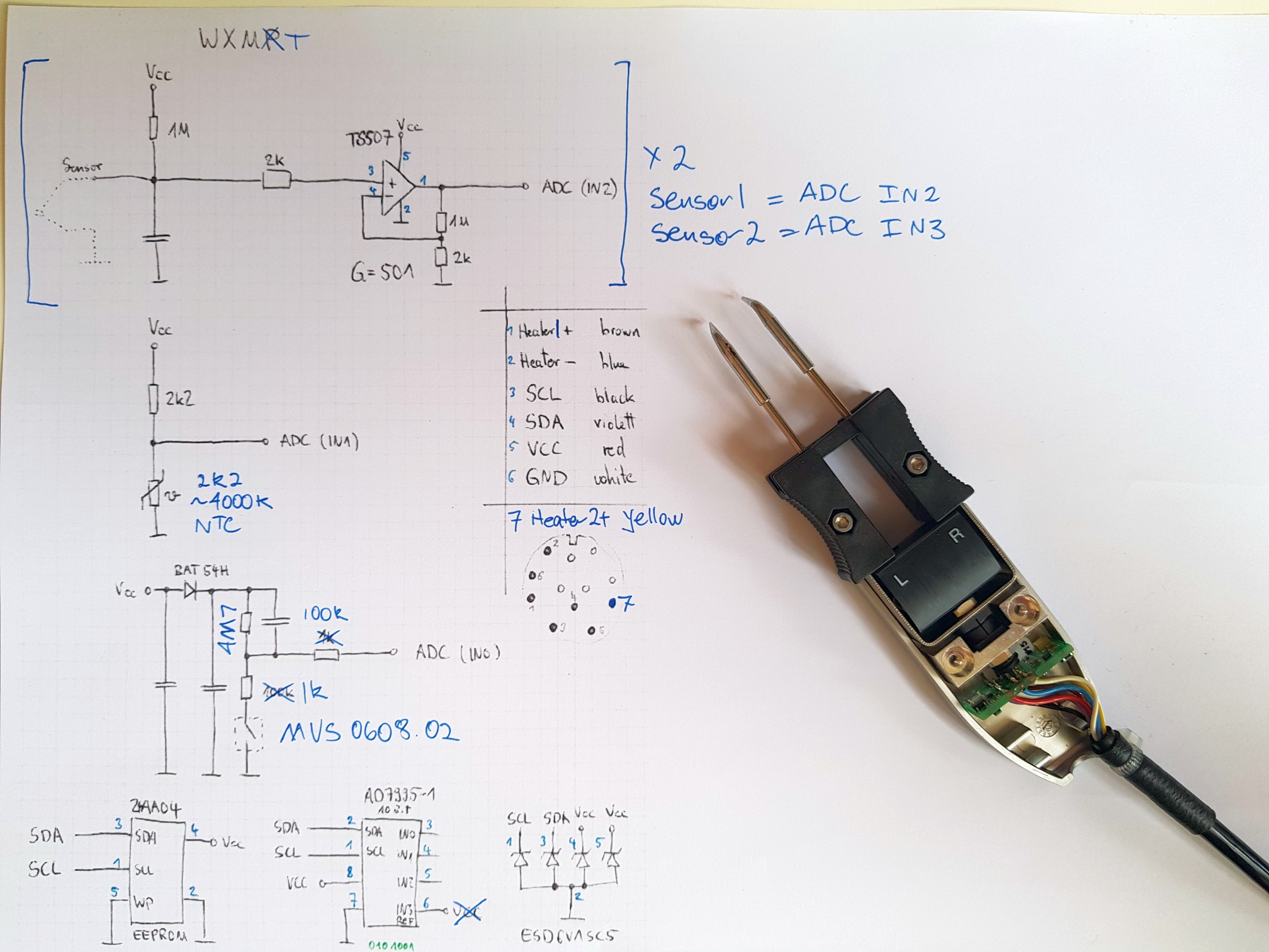

Bei dem WXMP handelt es sich im Inneren um einen ganz anderen Lötkolben.
Der ADC (AD7995) inkl. Verstärker (TS507) für die Thermospannung ist bei
diesem Typ direkt im Handstück untergebracht und das Handstück
kommuniziert digital über I2C mit der Lötstation. Für die Erkennung des
Handstücks ist zusätzlich noch ein I2C EEPROM verbaut und die
Bewegungserkennung wird über einen kleinen mechanischen Sensor
realisiert (Kugel im inneren eines SMD-Bauteils brückt zwei Kontakte,
http://www.rapidonline.com/electronic-components/sensolute-micro-vibration-sensor-omnidirectional-178104)
von edgar S. (hbl333)

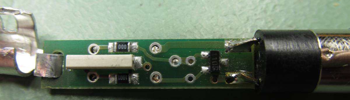

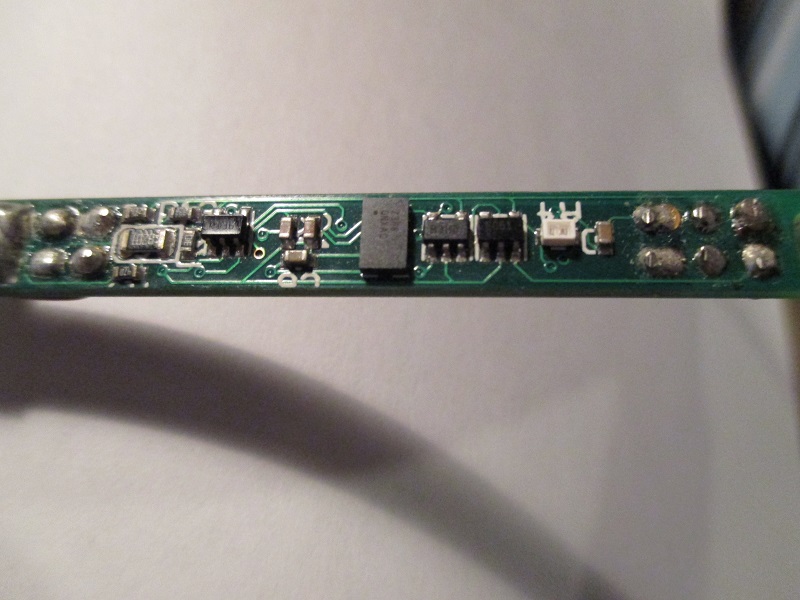

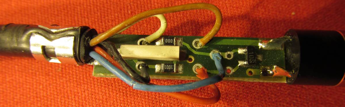

Mir ist es gerade gelungen das Handstück für einen WXMP zu öffnen.
Das ist zwar schwierig weil das Gewinde mit einer roten Masse verklebt
ist, geht aber. Da ist in der Tat ziemlich viel Elektronik
drin. Ich überlege gerade ob sich das lohnt das noch weiter zu
analysieren
oder die Elektronik einfach auszubauen.

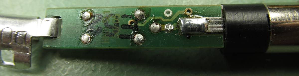

von hbl333 (Gast)
Hallo Leute !
Das wäre doch toll wenn man dieses Weller-Lötkolben-Handstück wieder
in gang kriegen würde. Das ist doch was besseres als die Nachbauten
mit den Klinkensteckern.
Hier mal eine Info was auf dem Bord so drauf ist:
4 SMD kondensatoren
5 Widerstände, Beschriftung "222","306","320","2001","i004"
1 TS507 = SMDCode = K136
1 AD7995 = SMDCode = C58
1 ESDA6V1SC5 = SMDCode = EC61
Folgende Teile sind noch zu Identifizieren, wer kann helfen?
7368QNXA = Könnte der Sensor für den Standby sein
Ein SOT23-5 "B3YD", B3Y soll ein XC6115A429MR sein, aber was soll
so ein Teil in dem Handgriff?
Ein SOT23 "CR42", CR4 ist eine 130V Z-Diode, auch eher unwahrscheinlich
Ich werde versuchen mal heute abend die Aderfarben zu reverse engineeren
MfG
von FlyGlas (Gast)
der SOT23-5 mit "B3xx" wird ein I2C Serial EEPROM sein.
Datenblatt:
http://ww1.microchip.com/downloads/en/DeviceDoc/I2C%20Serial%20EE%20Family%20Data%20Sheet%2021930C.pdf
Er hängt am I2C und an der Spannungsversorgung und kann
daher fast nichts anderes sein. Im ihn wird die Seriennummer,
die Art des Gerätes und eventuell Kalibierdaten abgelegt sein.
Die anderen Teile habe ich so wie du ebenfalls gefunden.
Bei den Widerständen:
"306" --> ist wohl 30B = 2 kOhm (EIA-96 code)
"2001" --> 2 kOhm ±1%
"i004" --> ist wohl 1004 = 1 MOhm
Habe noch einen
"01E" gefunden --> 01E = 1 MOhm (EIA-96 code)
Die 1 MOhm und 2 kOhm beim Verstärker ergeben Sinn,
da dadurch eine Verstärkung von 501 erzeugt wird.
Dieser Wert ist für das Thermoelement geeignet.
Hatte mal angefangen einen Schaltplan von der kleinen
Platine anzufertigen, dies aber aus Zeitmangel abgebrochen.
"7368QNXA" sagt mir gerade überhaut nichts. Auf welchem Teil steht das?
Meinst du damit das gelbliche Bauteil, welches wie aufgeschichtetes
FR4 aussieht? Dies wäre dann der mechanische Bewegungssensor.
"CR42" gesehen zu haben ist mir ebenfalls nicht mehr in Erinnerung.
Wir können gerne weiter machen, schaue in den nächsten Tagen hier wieder
vorbei.
VG FlyGlas
von FlyGlas (Gast)
Nachtrag: Meine Infos sind zum Inneren des WXMP. Welches Handstück hast
du (hbl333) geöffnet?

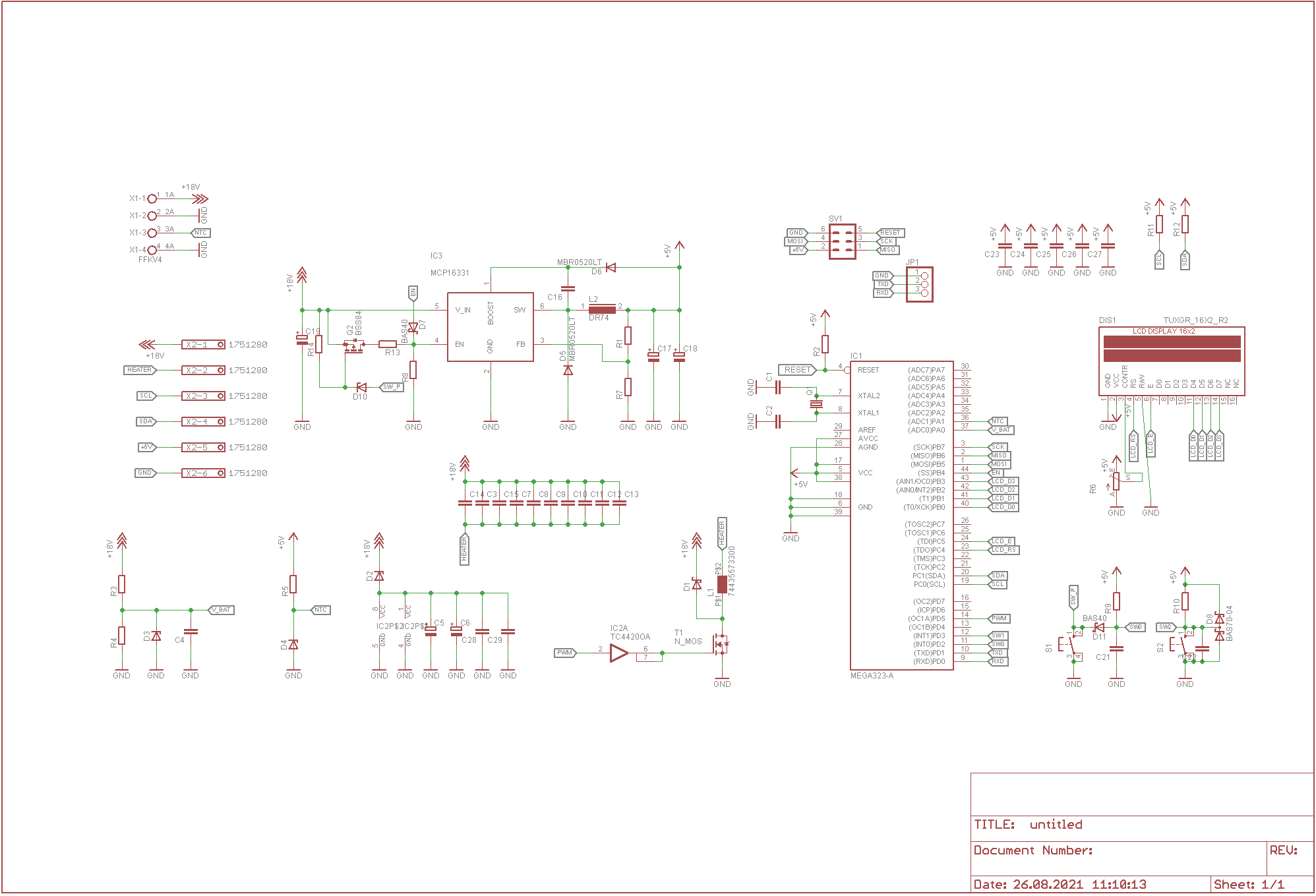

von Student (Gast)
Oh, schon lange nicht mehr hier rein geschaut, aber so ungefähr den
Schaltplan hab ich schon ca. ein Jährchen rumliegen. Sobald alles
funktioniert wie ich mir das denke, wird es auch noch richtig
veröffentlicht (Github oder so).
von hbl333 (Gast)
Hallo !
Ich habe hier lange nicht mehr reingeschaut, erfreulich was sich hier
getan hat. Ich weiss leider nicht welches Handstück ich geöffnet habe,
da war nix mehr lesbar. Ich habe das Teil aus dem Schrottcontainer
gefischt, irgend so ein Idiot hatte dann noch den Stecker abgeschnitten.
Aber der Schaltplan könnte stimmen. Wir haben bei uns diverse dieser
Lötstationen in der Firma,
da kann ich aber erst in der übernächsten Woche nachsehen welcher Typ
das ist. Das Bauteil "7368QNXA" welches wie aufgeschichtetes FR4
aussieht ist
wohl ein Magnetschalter. Da ist nämlich in der Lötkolbenablage ein
Neodym-
magnet verbaut. Wenn ich in der übernächsten Woche aus dem Urlaub zurück
bin werde ich mal versuchen den ADC und das EEPROM über I2C auszulesen,
mal sehen ob das Teil noch funzt....
Schöne Tage noch.
Ja ... da hat Weller so einige Nettigkeiten gemacht, unter anderem auch
noch einen Temperaturfühler KTY82 (SMD 110) im Griff. Ich konnte einen
solchen (defekt) bekommen, nutze aber nur den Reedschalter, Rest raus.
Ich hoffe, die Anhänge erleuchten Dich - nur zum Teil von mir.
von Dieter W. (dds5)
Ich habe hier einen offenen WXP120, darauf gibt es noch ein 8-Pin MSOP
mit der Beschriftung
PS3/1
11 02
152
Der treibt mit Pin 1, 2, 3 und 5 über je einen "301" Widerstand die 4
LEDS.
Pin 4 geht an Heater-, Pin 6 an SCL, Pin 7 an SDA und Pin 8 an V_SUPPLY.
Sieht also aus wie ein I2C Port-Expander.
Wo kommen denn die 3,3V her? Liefert die das SOT23 mit dem Code CR3V?
BTW beim WXP120 besteht keine Verbindung zwischen blau und weiss!
Die Bilder von Manfred zeigen das Handstück des WMRP, hier geht es aber
um die WX Serie.
Ich hab gerade mal 2 (schlechte) Bilder vom WXP120 gemacht, ohne
gescheite Beleuchtung und aus der Hand geschossen.

Den Schaltplan des WXMP von Student (Gast) am 01.09.2016 15:30 habe ich
so ähnlich auf hier auf Papier vor mir. Unterschiede bei mir: Die
Schaltung läuft mit 5V und die Diode koppelt nur den Teil mit der
Bewegungserkennung ab. Der Teil mit dem NTC ist auch wirklich ein NTC.
Anbei ein Bild mit nachgezeichnenten Leiterbahnen.
> PS3/1
> 11 02
> 152
PS3/1 wird wohl P53/1 heißen und damit ist es ein PCA9553DP/01
4-bit I2C-bus LED driver with programmable blink rates.
--> http://www.nxp.com/documents/data_sheet/PCA9553.pdf
Übrigens ist das Innenleben der Entlötpinzette WXMT fast identisch zum
WXMP, nur das die Verstärkerschaltung des Thermoelements für jedes Ende
der Pinzette separat aufgebaut ist und es mehr Leitungen wegen dem
zweiten Heizelement gibt. Es sind also zwei unabhängige Spitzen mit
jweils eigener Temperaturmessung und Regelung.
von Student (Gast)
Danke für die Info! Das mit den 3V3 war von mir geraten, da ich keine
originale Station habe, sondern nur das WXMP Teil. Dann sind die 5V wohl
richtig.
Das mit der Diode werde ich nochmal gegenchecken, irgendwo hab ich auch
die Leiterbahnen nachgezeichnet, nur ich finde es gerade nicht mehr.

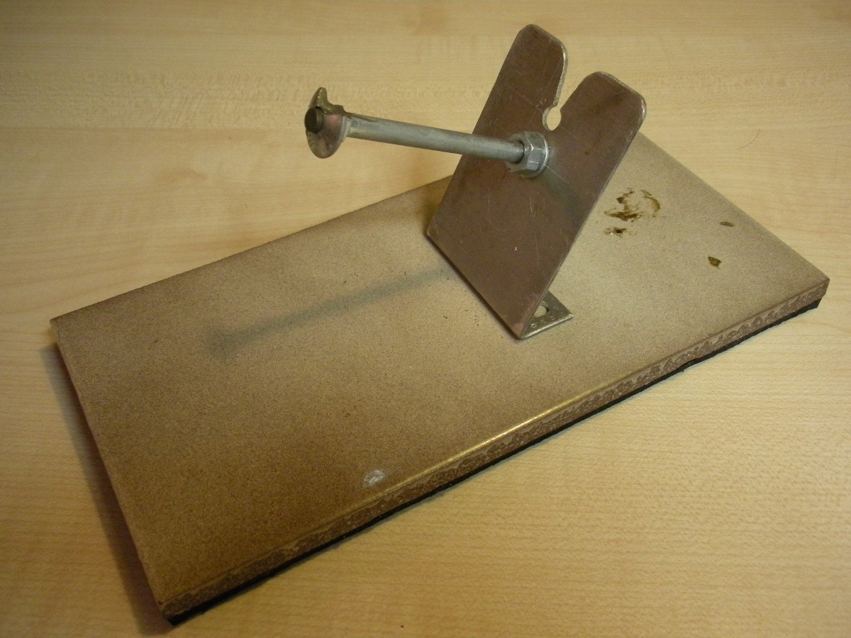

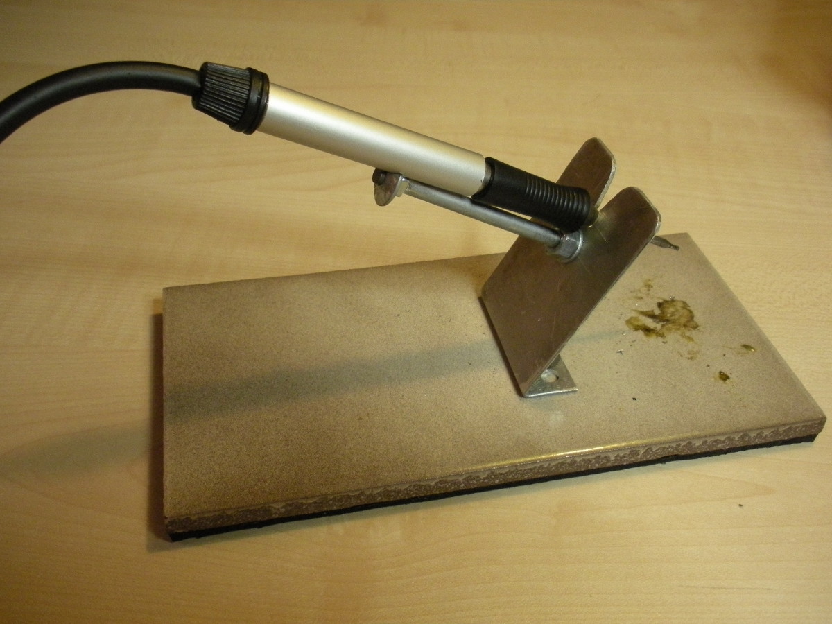

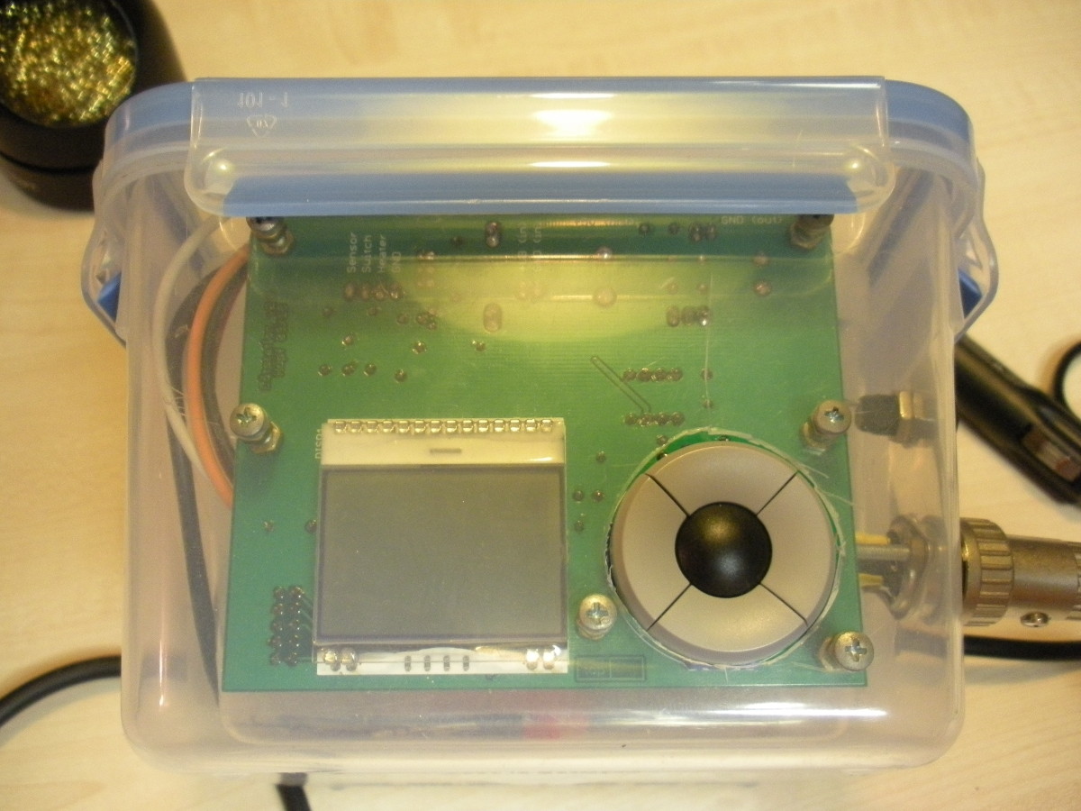

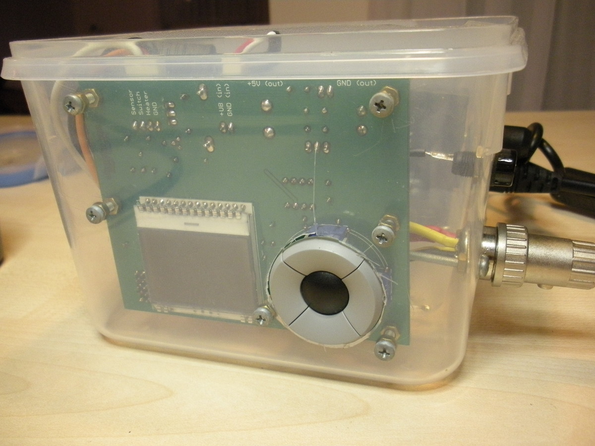

von 1234567890 (Gast)
Ich habe mir eine Station inklusive Halter selber gebaut.
Funzt prima.
In der Elektronik spielt ein ATMEGA32 mit einem Display (DOGM von
ElektronikAssembly), fünf Taster als Steuerkreuz angeordnet einem OPA
zum verstärken des Temperatursignals, zwei FETs als Leistungsendstufe
für die Heizung und einem Reedkontakt im Kolben zur Erkennung des der
Kolben im Halter liegt. Als Netzteil habe ich ein altes
Notebook-Netzteil angestöpselt.
Der Halter besteht aus einer Fliese, einem Stück Blech und einer
Schraube mit Magnet.
Die Heizung wird per PWM angesteuert. (Aus EMV-Sicht ist das eine
richtige Sauerei! :-))

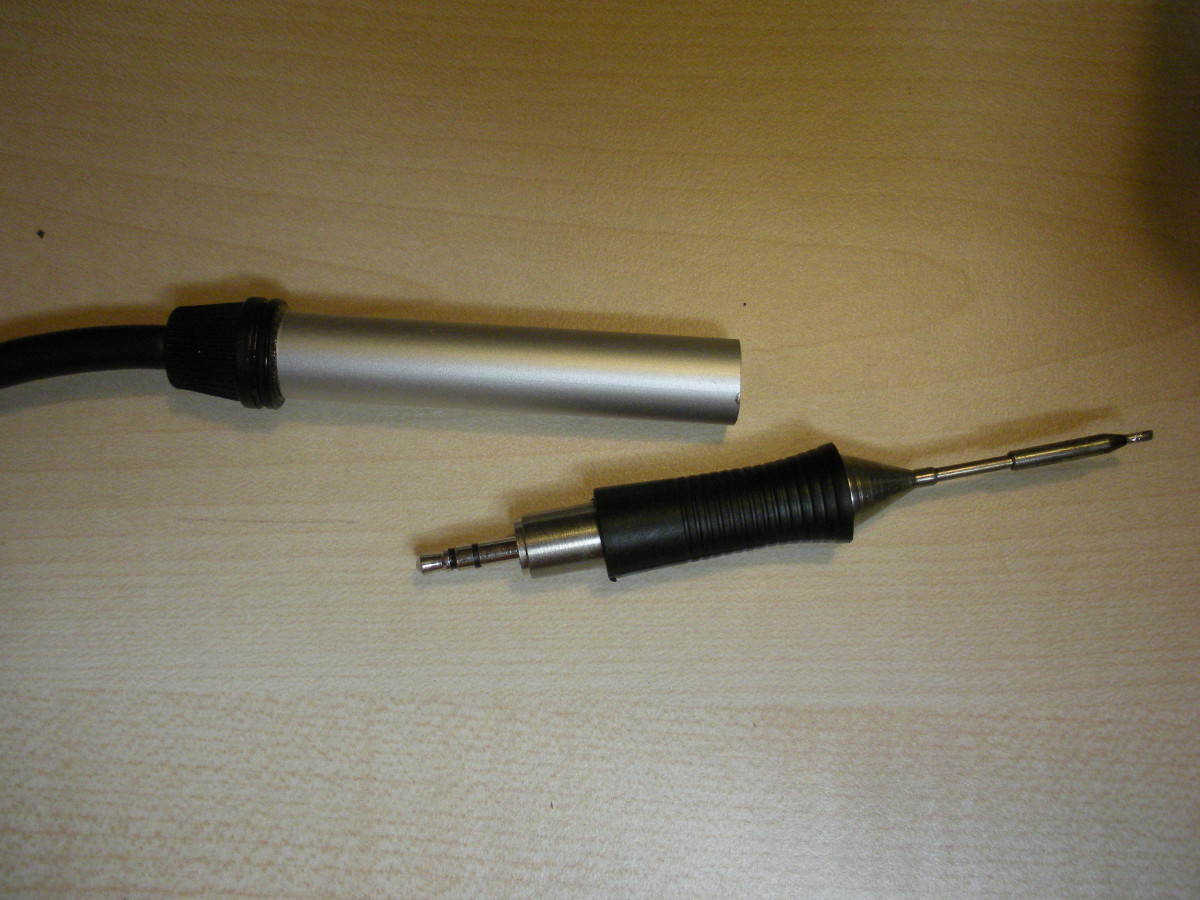

Der Kolben ist aus einem Stück Aluminiumrohr aus dem Baumarkt mit einer
eingeklebten Klinkenbuchse, einer eingeklebten Zugentlastung und dem
Reedkontakt.
Die Temperatur habe ich mit einem HAKKO-FG-100 (
http://www.weidinger.eu/shop/loettechnik/hakko/hakko_loet-_und_entloetgeraete/hakko_loetstationen/wl23075
) gemessen [das Gerät habe ich mir von meinem Arbeitgeber ausgeliehen]
und so die Anzeige justiert.
Die Kiste läuft bei fast täglichem Einsatz schon über 1,5 Jahre
tadellos.

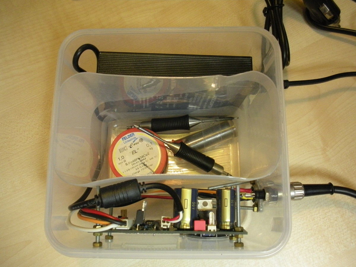

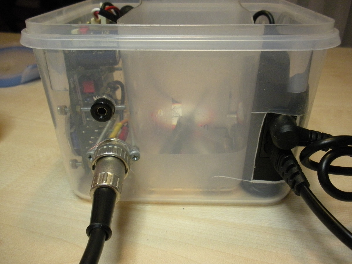

Hier mal ein paar Bilder!
Die Platine und das Netzteil sind in einer zu großen Dose. In dieser
Dose ist noch eine kleinere Dose. Da kann ich den Kleinkram und die
Kabel, sowie den Kolben reintun, wenn ich die Station irgendwo mit
hinnehmen muss. Das Netzteil ist so ein Universalnotebooknetzteil,
welches über 100 bis 240 Volt AC und über 12V DC versorgt werden kann.
von Manfred (Gast)
> Funzt prima.
Ich vermute mal, die basiert auf dem WMRP, also Messung des
Thermoelementes. Basis Martin Kumm?
Bei der X-Serie scheint die Messung komplett im Griff zu liegen und
kommuniziert mit der Station digital.
> Reedkontakt.
Die Idee mit dem Rohr ist Klasse!
Für die Mechanik solltest Du dich schämen.
Ach ja, den Putzwolle-Halter vom Chinesen habe ich auch, zusätzlich mit
einer Scheibe Messing im Fuß beschwert und Silikongummi drunter geklebt.
Ja, ich weiß. Ich wollte es schon die ganze Zeit mal vernünftig machen,
habe aber bisher keine Musestunde dafür gehabt. Außerdem ist die Dose so
mit dem "zusätzlichen" Fach irgendwie praktisch. Und sie ist stapelbar
mit anderen Dosen im Schrank.
Ich habe einen Streifen Blei vom Dachdecker drin liegen!

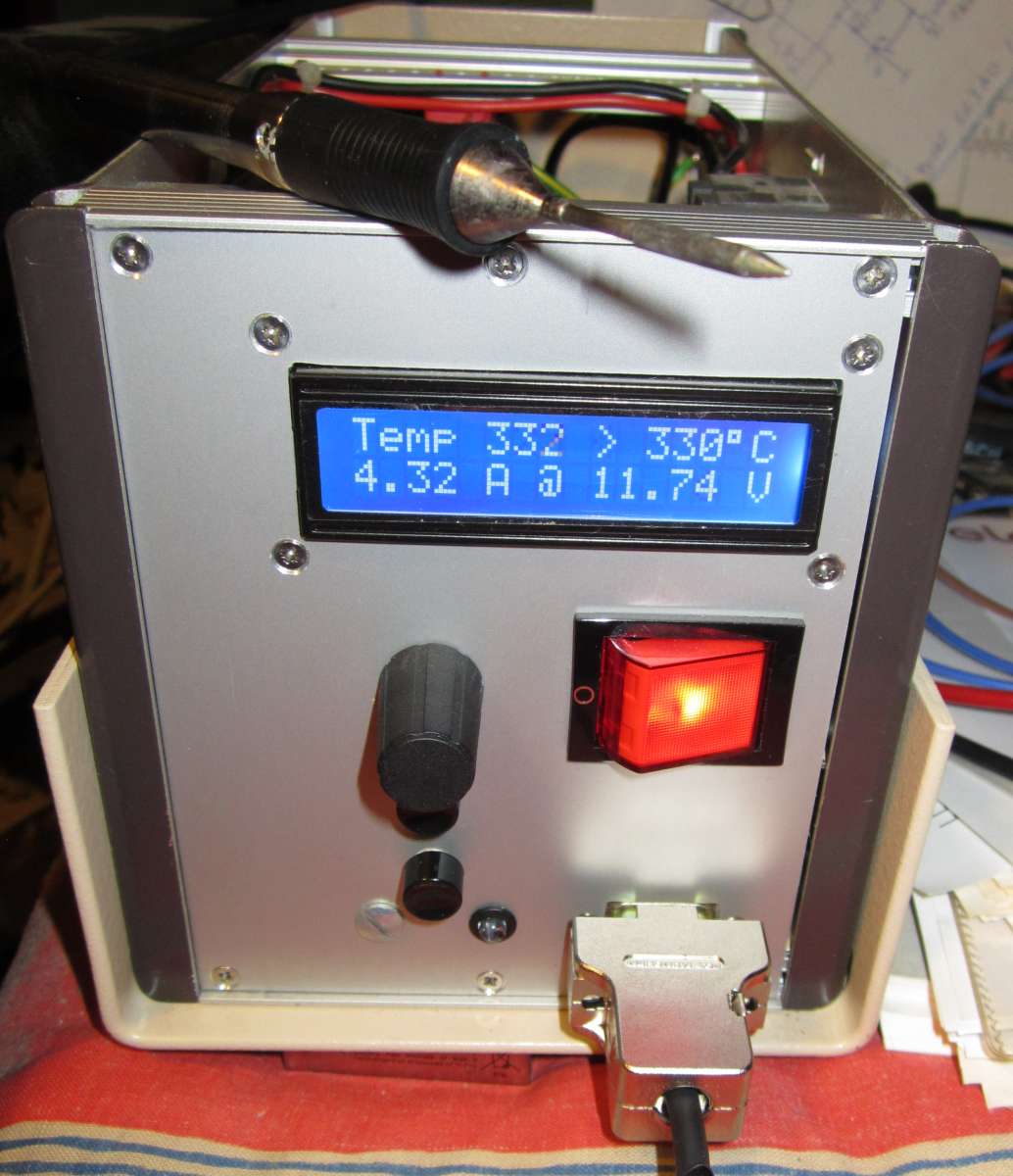

Guckst Du auf mein Bild in der unteren Zeile - ich messe Spannung und
Strom während der Heizperiode, da waren so viele unbenutzte Eingänge am
µC frei.
1234567890 schrieb:
> Ich heize mit 19 Volt und begrenze den DutyCycle.
Das halte ich für sehr gefährlich. Ich komme mit einer ungeregelten
Gleichspannung an (Trafo - Gleichrichter - Elko) und versuche, bei 12V
zu bleiben. Meine Zeit wird dynamisch gerechnet (Soll - Ist) x Faktor,
als Grenzen setze ich aber min. 25 und maximal 350 ms. Als Faktor habe
ich 10ms/K abgeschätzt.

von FlyGlas (Gast)

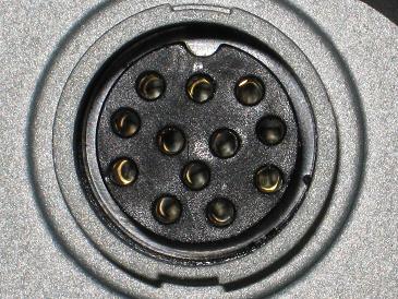

wegen der Nachfrage nach der Belegung des WXMP habe ich eben mal meine
Aufzeichnung gescannt. Die Abbildung der Pinbelegung bezieht sich auf
die Buchse in der Löststation (bin mir aber nicht 100% sicher, daher
bitte selber kontrollieren). Versorgungsspannung des Lötkolbens ist 5V.
Die originale Lötstation macht eine Pulspaketsteuerung und vermeidet
damit steile Stromflanken in der Zuleitung zum Heizelment.

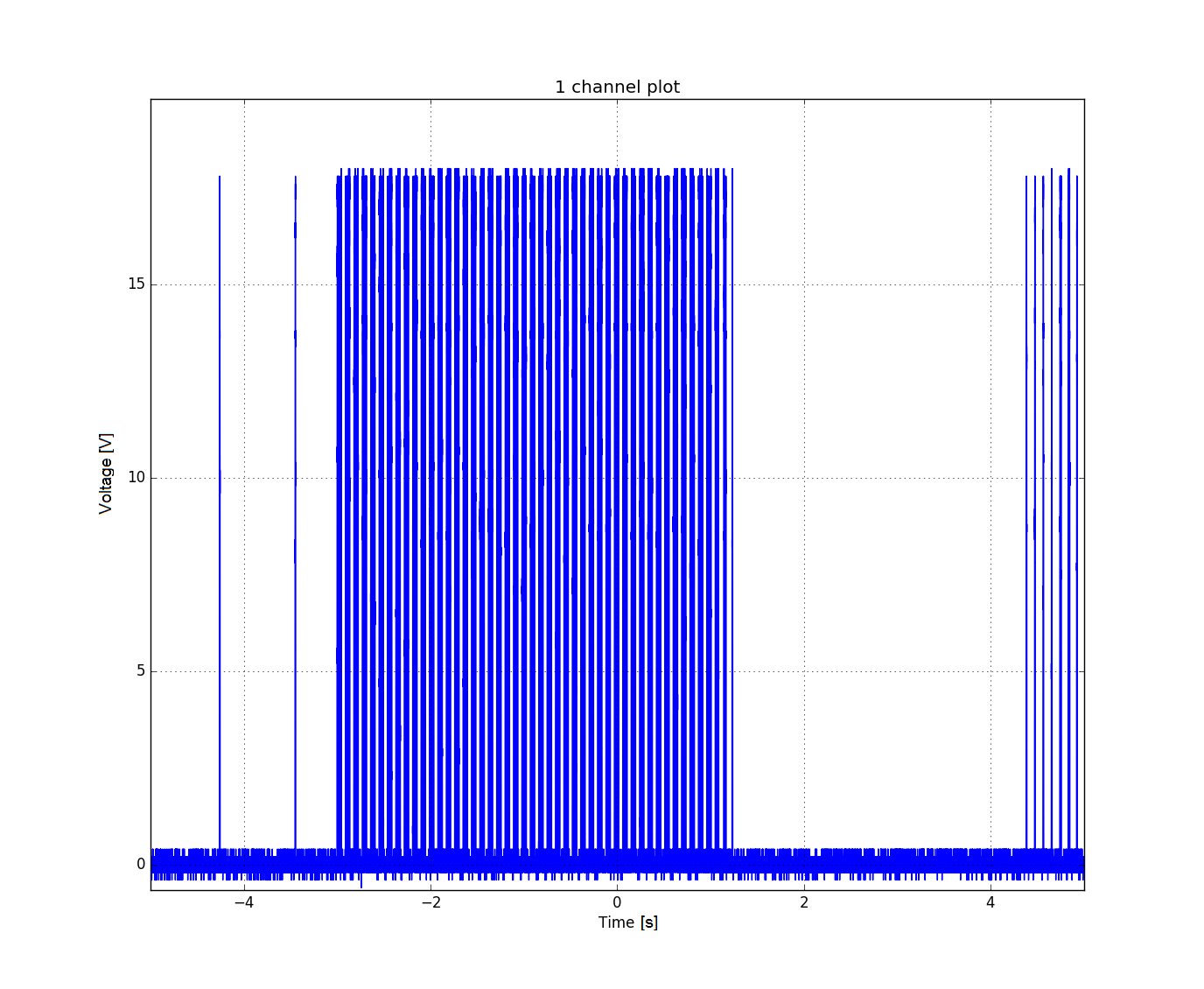

von FlyGlas (Gast)
Ergänzung:
Habe noch Bilder von der Pulspaketsteuerung gefunden.

von Manfred (Gast)
Sehr schön!
Wenn ich das richtig abschätze, heizen die im Startup maximal 70..80ms
am Stück bei etwa 17 Volt.
Schalten die ungesiebte Gleichspannung auf oder ist da ein echtes
DC-Netzteil drin?
von Philipp H. (quecksilber)
Guten Morgen!
@FlyGlas: danke für das Pinout, ich werde das testen.
Manfred: ich wollte mit dem r=f(t) nur ausdrücken, dass der Widerstand
eine Funktion der Temperatur ist und habe mich dabei dahingehend
Vertippt, dass T hier groß geschrieben gehört (Temperatur nicht Zeit)
Die genaue Funktion ist mir unbekannt, ich denke jedoch dass Der
Widerstand mit der Temperatur zunimmt.

Es gibt andere Threads zum Thema, wo gesagt wird, dass sich der
Widerstand nur sehr wenig verändert. Ich habe in meiner einen
Stromsensor (ACS712), die Änderung zwischen 100°C und 350°C beträgt
unter 100mA.

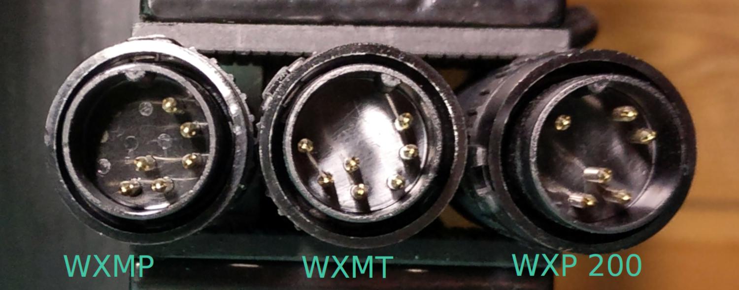

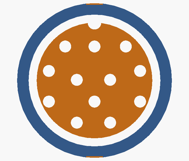

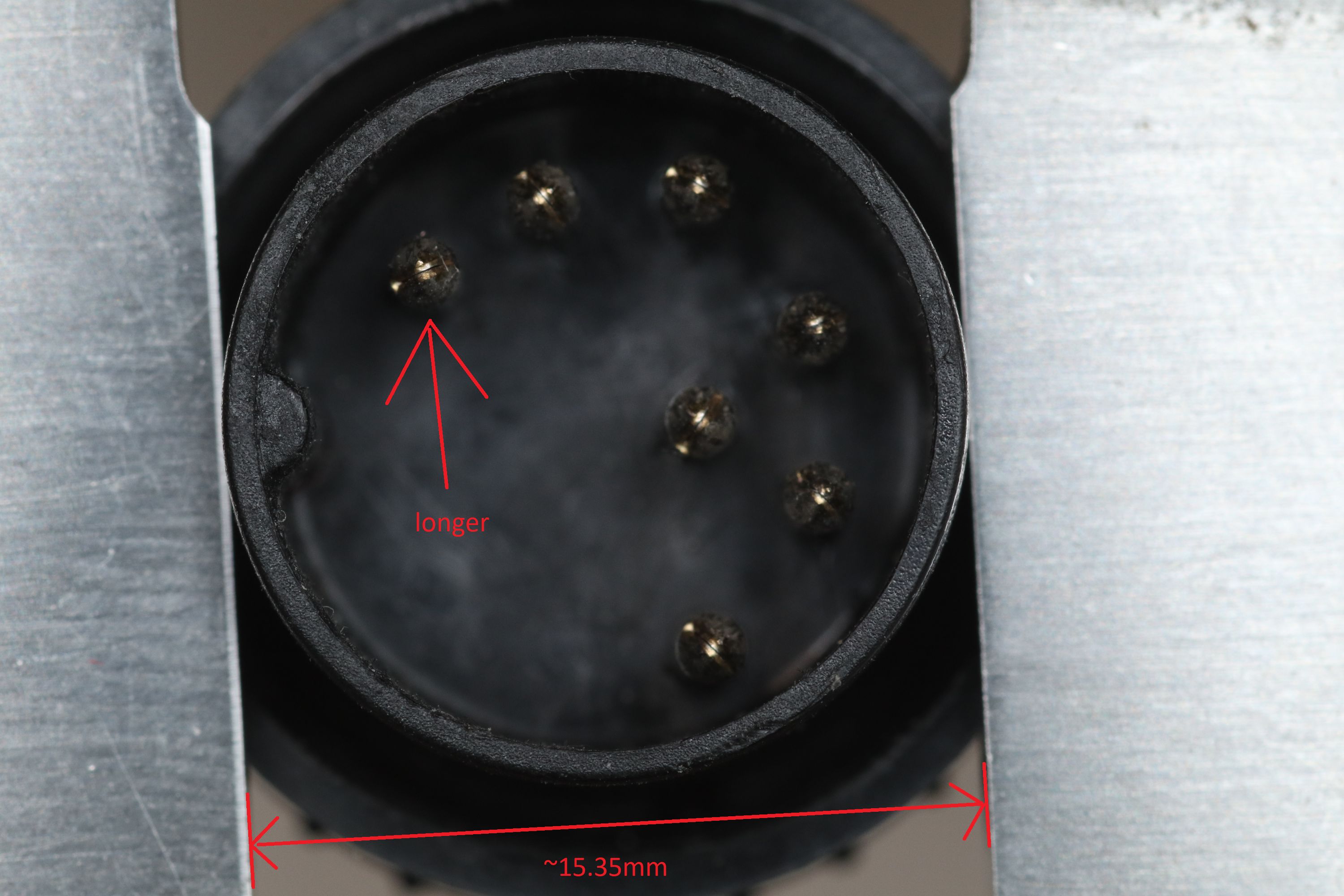

von Hannes B. (avatar5881)
auch wenn dieser Thread schon länger inaktiv ist:

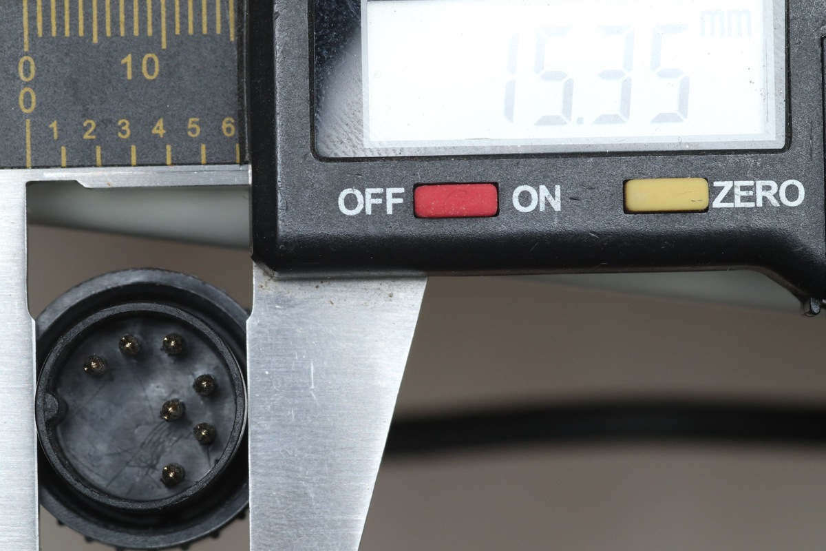

Ich bin gerade am Planen einer Lötstation für WXMP und WXMT, würde aber
gern auch die WXP-Lötkolben unterstützen.
Daher habe ich einige Fragen:
- Welche Buchsen sind geeignet? Sind es angepasste aus der
Amphenol-Reihe C091B?
- Wie ist das Pinout für WXP und WXMT?
- Kann man WXMT und WXMP problemlos mit 24V heizen, wenn man die
Leistung begrenzt?
Viele Grüße
Hannes
Hallo!
Buchsen habe ich noch keine gefunden, auch Weller hat mit einem doofen
Grinsen bestätigt, dass es sich um Custom-Buchsen handelt :(
Man kann die Werkzeuge auch mit 24V heizen, wenn man wirklich nur kurz
heizt, damit die zu hohe Leistung das Element nicht direkt durchschießt.
Ich hab bei meinen Versuchen dahingehend zwei Elemente kaputtgemacht,
die Leistung ist ja auch etwa vier mal so hoch wie sie sein sollte.
Besser einen Buck-Converter verwenden und die Spannung runtersetzen.
Pinout hab ich auch noch keines, oben im Thread ist aber ein
KiCad-Schaltplan in dem eine Beschreibung dazu steht. Außerdem kann man
die Lötkolben-Handstücke recht gut aufschrauben, dann sieht man die
Kabel und kann das Pinout rausmessen.
Ansonsten sind die WX-Werkzeuge einfach anzusteuern, die Heizungen sind
sauber herausgeführt.
Frage: hat hier jemand eine Liste an Geräten und deren I2C-Adressen für
die in den Kolben verbauten Teile, das wäre auch noch herauszufinden.
EDIT: Ich fange mal an:
ADC: AD7995 - 010 1000 oder 010 1001
EEPROM: 24AA04 - 1010 - xxB0 RW (komische Adressierung...)
Die größeren WX-Geräte haben noch einen LED-Controller, der fehlt hier
noch.

Danke für die I²C-Adressliste. Der LED-Treiber steht hier auch im
Thread, scheint ein PCA9553DP/01 zu sein, mit der Adresse 110 0010.
Ich frage mich, ob es das Leben etwas erleichtert, wenn man statt 5V
4,096V benutzt, um die Elektronik im Lötkolben zu betreiben, obwohl der
AD7995 nur ein 10-bit-Wandler ist, hätte man dann "gerade" Bits.

ich habe die letzten Tage mit der genaueren Ausarbeitung meiner
WX-Lötstation zugebracht, die Schaltpläne habe ich als PDF angehängt.
Folgende Dinge sind noch zu klären, bevor ich mich an ein Layout für die
Platine(n) mache:
* 12V/10A-Step down: Richtig dimensioniert?
* Pinbelegung der Lötkolbenbuchsen ist noch unvollständig
* User Interface mit vier Displays oder mit einem größeren (im Moment
habe ich je Buchse ein kleines 0,96" vorgesehen)
* Zener-Schutzdioden an den Gates der High-Side-MOSFETs?
* Kann ich die MOSFET-Treiber mit 36V am Boost-Pin versorgen?
* Brauche ich überhaupt zwei I²C-Verbindungen pro Lötkolben? Ich muss
die WXMT noch vermessen, wenn ich sie geliefert bekomme. Ich gehe
eigentlich davon aus, dass man mit einem I²C-Anschluss je Kolben
auskommt.
* Kompatible Buchsen finden
Viele Grüße
Hannes

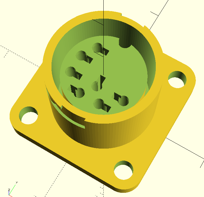

Ich mache gerade ein 3D-Modell von der 12-poligen Buchse.
Das kann man dann ausdrucken.
Nicht, dass wir uns unnötig doppelte Arbeit machen.
Passende Buchsen-kontakte werden wir auch finden, hat jemand einen

von 3designer (Gast)
Anbei der erste Entwurf. Da das ganze auf einem Foto basiert, fehlen mir
absolute Maße. Wer mag mir z.B. die verschiedenen Durchmesser und
Pinabstände ausmessen?
Tiefenangaben brauche ich:
Gesamthöhe der Außenwand und Tiefe der Kontaktebene.
Danke

ich habe einmal mit einem preiswerten digitalen Messschieber
nachgemessen:
Dicke Führungsring: 0,76mm
Außendurchmesser Führungsring: 15,32mm
Innendurchmesser Führungsring: 13,50mm
Höhe Führungsring: 9,08mm
Pindurchmesser: 1,42mm
Dicke Führungsknubbel: 1,82mm
Pinabstände sind schwierig, aber direkt benachbarte scheinen 3,50mm
auseinander zu sein.
Falls Du noch Fragen hast, immer her damit.
Viele Grüße

Sorry for my lack of German. I have attached the schematic of WXMT -
thanks to FlyGlas for original info.
Danke für die Abmessungen.
Anbei der aktuellle Stand, die Verriegelung passt noch nicht.

das sind doch zwei großartige Neuigkeiten zum Sonntag. ;-)
Thanks a lot for the schematic!
Jetzt fehlt noch ein Pinout der WXPs, dann sind alle "normalen"
Lötkolben ohne Vakuum/Heißluft wohl abgedeckt.
Bisher braucht man anscheinend nur sieben der 12 Pins.
Hannes, ich bin noch nicht so weit, dass ich 3Ddrucken würde.
Somit kann ich noch nichts zur Passgenauigkeit sagen.
1. Hat schon jemand passende Buchsenkontakte gefunden?
2. Ist die Pinnumerierung von FlyGlass (01.11.2016 07:42 wxmp.png) und
von Hydron (19.08.2018 16:44 WXMT_sch.jpg) selbst ausgedacht oder
offiziell?
Mein Vorschlag wäre
    8  9  1
  7  C  A  2
   6    B   3
      5    4
Dann wäre

von Hydron (Gast)
Mit Makro-Objektiv (Danke, Google Übersetzer!)
von Hydron (Gast)

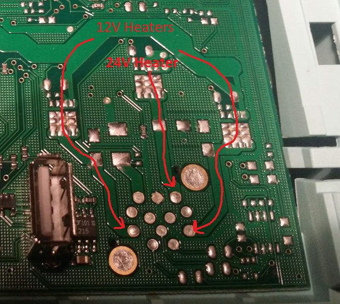

ich habe meinen Schaltplanentwurf überarbeitet und einmal angehängt.
Mit der Belegung der Buchse bin ich mir halbwegs sicher, da ich mich an
dem Platinenlayout orientiert habe.
Den Shunt werde ich noch weglassen und den Pin einfach freilassen.
Die Heizungen HEATER_*_0 und HEATER_*_1 sind für 12V, HEATER_*_2 24V.
Viele Grüße
Hannes

von Hydron (Gast)
Hannes, I think pin 8 may be EARTH (Potentialausgleich?), see teardown
pictures (it's not connected to GND/Heater- in the station, but is in
the iron).
Also I'd check stock for VOM1271
(https://www.findchips.com/search/vom1271), looks hard to find.
Nice work on the schematic, and sorry again about being limited to

ich habe noch ein Bild des Stecker-Ensembles vom WXMP, WXMT und WXP 200
gemacht.
Viele Grüße
Anbei die versprochenen Dateien, welche sicher noch nicht ganz passen,
vor allem bei der Z-Achse. Verbesserungsvorschläge willkommen.
Nutzungsbedingung: jegliche Änderungen müssen hier veröffentlicht werden
im Anhang eine überarbeitete Version der WX-Station, nun ohne schwer zu
beschaffende Optokoppler und für Betrieb an zwei 12V-Schaltnetzteilen.
Das einzige Problem sind die Anschlüsse der Lötkolben.
Ich würde gern demnächst mit den Platinen beginnen, daher wollte ich
einmal in die Runde fragen, ob die 3D-Modelle der Buchse schon getestet
wurden?

von Hydron (Gast)
I have modified the 3D model - it now works with my WXMT plug. I needed
to change many dimensions, and used a CMM optical inspection machine to
measure the pin locations.
I printed it with a 0.3mm nozzle on creality ender 3, then did some
minor work with a drill after printing.
It needs some force to push the plug into socket, but works OK.
"all_pins" file will need modification to add features for other
contacts.
OpenSCAD will generate .stl files for printing - press F6 to render
after opening the file, then save to STL. There are comments in the
.scad files (in english sorry) which explain the dimensions etc.
