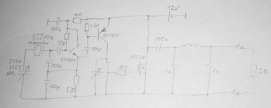

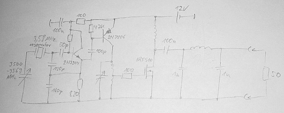

von B e r n d W. (smiley46)
> Welche Spannung (Ueff) kannst Du am Ausgang der PA bei 5W messen?
Ca. 44Vss ~= 15.6Veff -> 4,8W
> Klasse C oder Klasse E?
Es ist die Schaltung im Anhang, IMO Klasse C. Es gibt keine besonderen
Arbeitspunkt-Einstellungen. Der Schwingkreis muss die Gate-Spannung
mindesten auf >6V Spitze bringen, die Schaltschwelle liegt zwar irgendwo
bei ca. 4V, aber erst bei >6V schaltet er komplett durch, das PWM ist
kleiner als 50%. Keine Ahnung, wie sich die Schaltung an einer echten
Antenne verhält.
Am liebsten würde ich den Treibertransistor wegrationalisieren, es sei
denn er ließe sich auch als Frequenzverdoppler für 40m nutzen.
