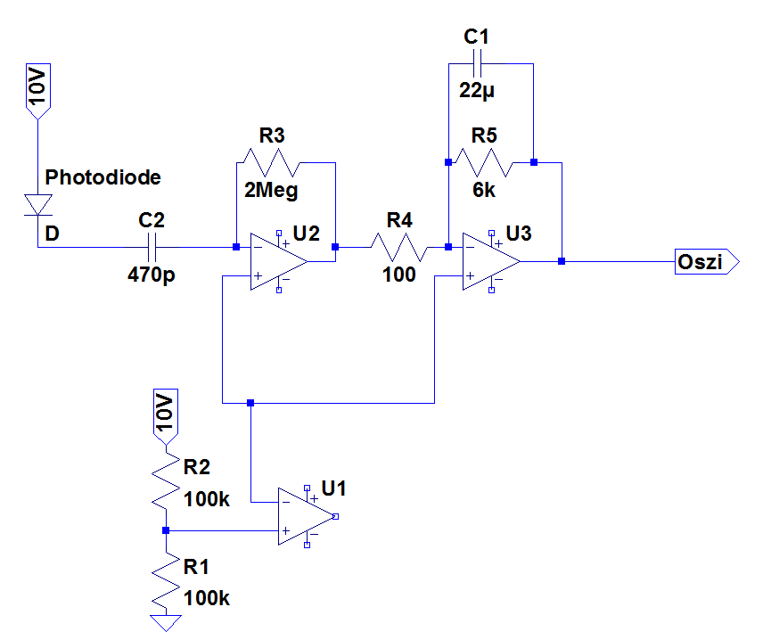

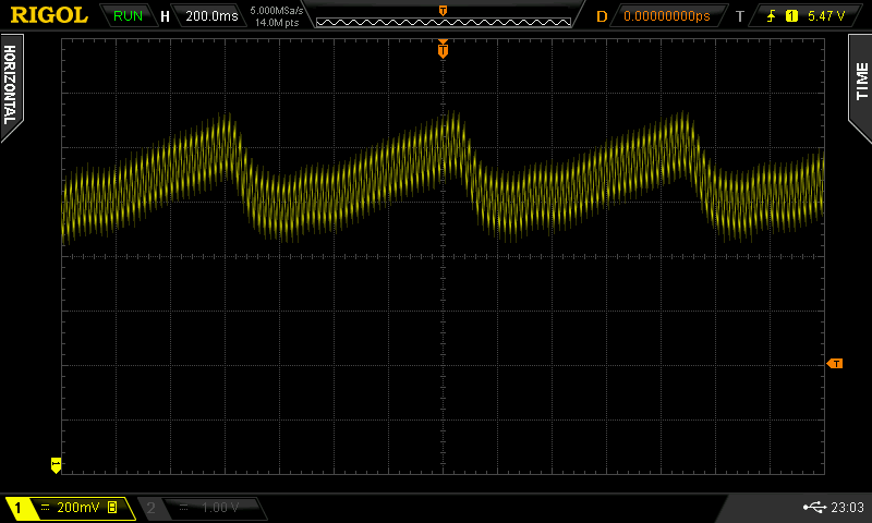

von Timo W. (timo_w490)
Ich habe mir in zwischen einen Clip besorgt welcher eine LED und eine
Photodiode perfekt um den Finger plaziert (NELLCOR A-100). Das hab ich
jetzt mal an meinen bestehenden TIA mit (LM358P) gehängt und die Rote
LED mit 15mA versorgt.
Wie im Bild zu sehen kommen da schon halbwegs sinnvolle Signale raus,
trotz schlechtem Op-Amp und keinem Filter.. Davor mit nur einer
Photodiode mit Finger drauf ging das Nutzsignal im 50Hz brummen komplett
unter, die Amplituden waren so 1:10 etwa.
Ich denke der 50Hz Filter würde das Signal nochmal deutlich sauberer
werden lassen, aktuell liegt da immer die 50Hz Netzbrummen drauf :(
obwohl ich das alles über nen Linearregler mit Batterie versorge..
vermtl. koppelt das über mein Scope ein oder einfach per RF? Beleuchtung
habe ich komplett abgeschaltet im Raum, kann also nicht über die
Fotodiode sein. Macht auch kaum einen Unterschied ob die Beleuchtung an
ist oder nicht. Der Clip scheint das ganz gut abzuschirmen.
Die Amplitude des Nutzsignales ist ja jetz ~400mV nach dem OpAmp, jedoch
mit ~5,5V Offset.
Wie kriege ich denn das Offset weg? Mit einem Kondensator und noch einem
OpAmp dahinter? Dann würde das Signal ja aber auch nach dem Kondensator
< 0V gehen oder? Wie kriege ich das hin, dass das Signal 0-400mV sind?

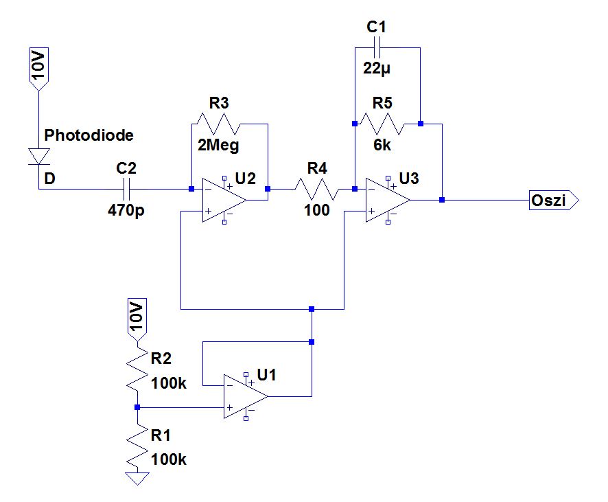

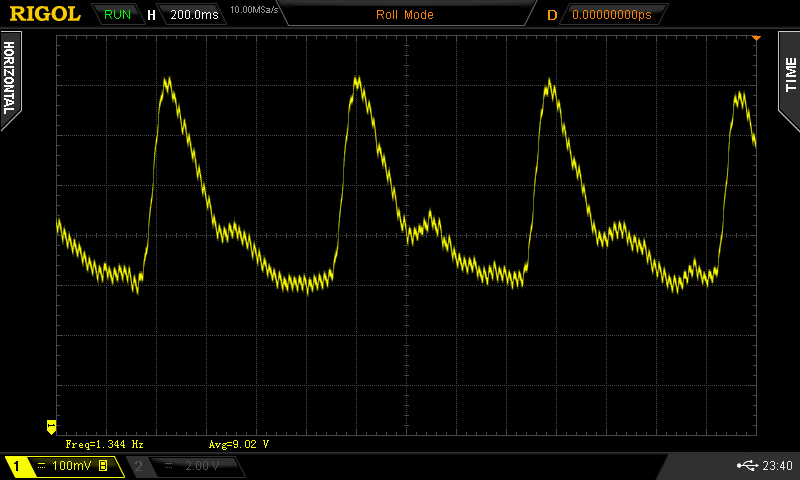

Habe jetzt die Schaltung nochmal etwas überarbeitet und direkt hinter
die Photodiode einen 470pF Folienkondensator gepackt um das Offset weg
zu kriegen. Allerdings liefert das ganze immer noch nicht so wirklich
gute Signale...
Ich habe mit einem OpAmp einen virtuellen Ground bei 5V erstellt (10V
Eingansspannung) damit ich die positiven wie negativen Ausschläge
mitbekomme. Allerdings kommen jetzt am Ende so im Mittel 9V raus und
nicht 5 :( Sobald ich die Verstärkung des hinteren OpAmps erhöhe kommen
einfach nur noch konstant 10V, da das Signal außerhalb des Bereichs
liegt.
Woran liegt das? Ist mein Spannungsteiler nicht 100% exakt? Oder sind
das irgendwelche Toleranzen bei den OpAmps?
Die Verstärkung müsste ja auch eigentlich ziemlich gut sein, der vordere
OpAmp hat 2 Megaohm im Feedback und der hintere 6kOhm über 100Ohm (60x
Verstärkung).. Trozdem sehe ich nur ca 400mV Signal am Ausgang :(
Edit: 1. Bild der Schaltung ist falsch, es ist wie im 2. Bild..
> gute Signale...
Bist du irre? Dir ist schon klar, dass damit die Dynamik im Keller
liegt? Ist dir klar, dass man die Photodiode mit einer Sperrspannung
betreibt um die Kapazität zu drücken und damit die Schaltung schneller
zu machen? Und du schaltest einen 470 pF Kondensator dazu, das kann ja
nur schief gehen.
Das mit der Sperrspannung weiß ich, aber ohne den Kondensator ist das
Signal nach dem ersten opamp einfach 10V je nach Lichtstärke... Sollte
ich eher eine niedrigere Verstärkung in der ersten Stufe wählen und dann
den Kondensator hinter den 2. opamp packen? Irgendwie muss ich ja das
Offset zu meinen 5v virtuellem ground wegkriegen...
von M. K. (sylaina)
Ich nehme mal an, dass dein OPAmp auch dafür geeignet ist (du also
keinen LM358 mehr benutzt). Um 10 V am Ausgang des TIAs zu bekommen muss
bei deinem Feedback (2 MΩ) grad mal 5 µA Photostrom fließen. Also je
nach Photodiode und Einstrahlung bekommt man 5 µA sehr schnell hin.
Und wenn das Ganze nicht geschirmt ist misst du auch noch die Umgebung
damit mit denn ein Störsignal bei solch einem großen Feedback koppelt
sich sehr sehr schnell ein. Also Schirmen!

Jetzt N. schrieb:
> Eigentlich sollte man moduliertes Licht verwenden. Dann sind Brumm und
> Rauschen weg...
Das ist ja nicht das Problem…zumindest noch nicht.
Im Moment ist es ja so, dass er alle Segel gesetzt hat und jetzt wo er
merkt dass er zu schnell ist hat er mal den Anker geworfen.
So wie ich es verstehe erwartet er ein Nutzsignal von um die 20 pA. Und
das will er mit einem OP auswerten der schon bei Raumtemperatur das
5000-fache (LM358 hat bis zu 100 nA Input Bias Current) an Bias hat.
Völliger Quatsch so an die Aufgabe ran zu gehen.
Ich selbst würde sogar den AD820, den ich vorschlug, als grenzwertig
erachten. Der hat aber immerhin maximal nur 20 pA Input Bias Current bei
Raumtemperatur.
Der 50 Hz "Brumm" deutet auf mangelhafte Schirmung hin denn Timo sagte,
die Schaltung wird aus einer Batterie gespeist, über die Versorgung
kanns also nicht kommen. Bei dem Feedback, den er braucht um aus 20 pA,
ich sag mal, 5 V zu machen braucht (entspricht also 250 MegΩ) man nur
mal Husten bei schlechter Schirmung und schon hüpft der Ausgang fröhlich
durch die Gegend. Vom Schaltungsdesign hab ich da noch gar nicht
angefangen zu reden.
