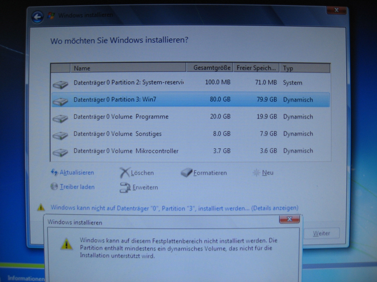

hatte diese SSD zuvor schon partitioniert und Win7 installiert. Danach
ist mir jedoch aufgefallen, das Win7 auf der falschen Partition war
( zu kleine ). Habe nun schon einiges probiert und dachte jetzt hab ich
es.
Also auf eine SATA-Festplatte Win7 installiert und dann die SSD wie auf
den Foto partitioniert.
Nur leider geht es auf keiner Partion mehr. Ich möchte die 80GB-Partion
benutzen.
Was mache ich falsch.

Wie bist du denn auf dieses seltene Datenformat gekommen?
Auf Heimrechnern ist mir das bisher noch nicht begegnet.
Nach einer Suche hab ich das gefunden.
http://windows.microsoft.com/de-AT/windows-vista/What-are-basic-and-dynamic-disks
Also nur bei bestimmten Vista-Versionen.
Sichere also deinen Inhalt der Datenpartitionen und lösche deine gesamte
SSD.
Darauf lässt du deine W7 Installation los.
Hinterher legst du entsprechende primäre und logische Partitionen an und
kopierst die Inhalte zurück.
Bei deiner Anzahl brauchst du unbedingt eine erweiterte Partition mit
logischen Partitionen.
Immernoch gelten vier Partitionen pro HD.

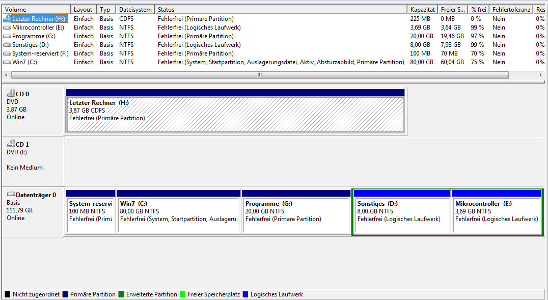

OP (Firma: Anscheinend Corner-Cases ;-)) #4148085
Paul Baumann schrieb:
> Lösche diese Partitionen.
Das habe ich gemacht, dann Win7 installiert und danach dieses Volume
verkleinert und somit halt verschiedene Partitionen erstellt.
Warum einige als Logische Laufwerke erscheinen und andere als Primäre
Partition ist mir nicht klar, aber egal Hauptsache aufgeteilt.

Gast #4148172
Weil max. vier primäre Partitionen möglich sind!
In der erweiterten Partition sind mehr als hundert möglich.

Du hast dynamische Partitionen angelegt. Das war ein großer Fehler, sag
ich dir ;-) Ich hab das auch mal versehentlich gemacht, frei nach dem
Motto irgendwo hinklicken, mal gucken obs passt, kann man ja wieder
rückgängig machen. Kann man nämlich nicht. Musste mir dann mit
irgendwelchen komischen Tools die Festplatte komplett
ent-partitionieren. Mit allen Standard-Tools, auch mit professioneller
Software geht das nämlich nicht. Leider weiß ich auch nicht mehr wie
ichs hinbekommen hab. Fang gleich schon mal mit der Datensicherung an.
Viel Erfolg!

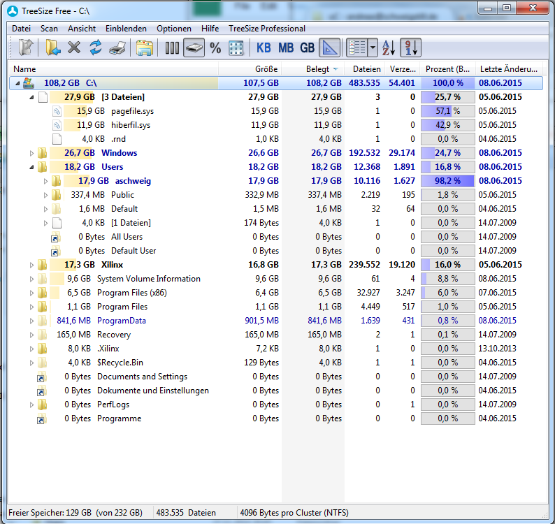

Jens schrieb:
> Warum sollen da 120GB nicht ausreichen?
Ich musste in der letzten Woche meinen Haupt-PC neu einrichten und habe
ihm bei der Gelegenheit auch eine neue SSD verpasst, weil die alte
(128GB) immer wieder zu klein wurde. Derzeit sind nur die wichtigsten
Programme installiert, und es hat sich noch kein historischer Datenmüll
angesammelt. Man sieht aber auch jetzt schon, dass rund 108 GB belegt
sind, siehe Bildschirmfoto.
C:\Users ist schon so groß, weil sich dort meine Thunderbird-Daten mit
16,2GB befinden. C:\Xilinx ist noch so klein, weil dort derzeit nur ein
ISE 14.7 installiert ist und noch kein zusätzliches Vivado. Das größte
Einzelprogramm in C:\Program Files (x86) ist Altium Designer mit 1,8 GB,
gefolgt von Lexware, VMware, LibreOffice und MS Visual Studio.
Meine Projektverzeichnisse müssen irgendwann auch noch von der zweiten
internen Festplatte auf die SSD umziehen und belegen derzeit rund 35 GB.
Die zweite Platte wird auch weiterhin als Datenklo und Ablageplatz für
private Fotos usw. dienen. Wirklich wichtige Daten liegen aber auf
Netzwerk-Shares.
Die obige Rechnung zeigt, dass ich in Kürze schon über 128 GB belegen
werde. Nur auf Grund der zusätzlichen internen Platte reicht die SSD mit
256 GB aus.
