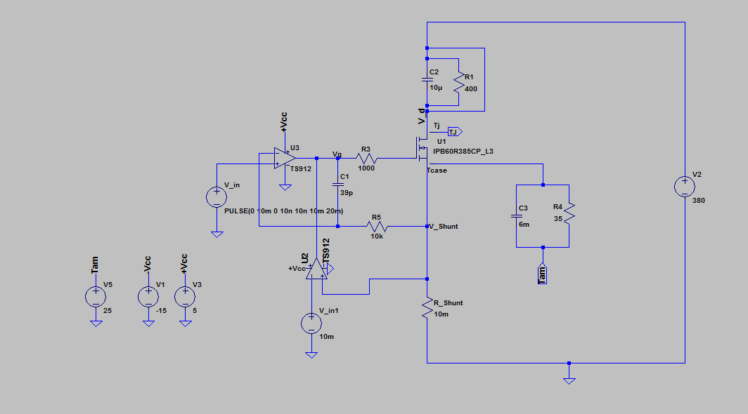

Hallo alle zusammen,
Ich spiele mit meiner Konstantstromquelle im LT_Spice weiter. Die
Einstellung des Konstantstroms funktionniert bisher ganz gut, allerdings
würde ich die Schaltung um den Kurzschlußschutz erweitern.
Ich habe mir ein paar Gedanken darüber gemacht und bin auf die Idee
gekommen ,einen Komparator einzubauen ( Der Komparator sollte den
Kurzschlußstrom beobachten und den FET ausschalten.), danach habe ich
einen Lastkurzschluß gebaut ( siehe angehängte Datei) leider nach der
Simulation funktionniert es nicht.
Könnten Sie mir bitte meinen Denkfehler sagen oder mir einen
Kurzschlußschutz vorschlagen ??
Ich bin sehr dankbar für jede Hilfe
@ Helmut: ich bedanke mich besonders für alle deine bisherigen
Unterstützungen.

Eine Konstantstromquelle kennt eigentlich keinen "Kurzschluß). Sie soll
ja eigentlich an jeder beliebigen Last einen konstanten Strom liefern.
Sie kann das natürlich nicht, wenn der Lastwiderstand zu groß ist, denn
irgendwann gibt sie ihren (fast) volle Betriebsspannung aus.
Kurzschlußschutz müßte die Spannung über der Last über eine Minimalwert
halten und damit die Verlustleistung am FET begrenzen. Konstantstrom
gäbe es als nur zwischen Last Rmax und Rmin.

Kurzschlußschutz kann es ja bei KSQ nicht geben, sondern "keine Last".
Dann müßte ja eigentlich die Spannung ins Unermeßliche ansteigen. Ein
Schutz dagegen liefert die begrenzte Versorgungsspannung.
 Wenn allerdings die Last zu niederohmig wird, dann muß sehr viel
Versorgungsspannung am FET abfallen und ihm wird warm. Statt
Kurzschlußschutz also eher Überlastungsschutz, d.h. der Spannungsabfall
über dem FET muß begrenzt werden. Was dazu führen wird, daß der
Ausgangsstrom sinkt. (analog Strombegrenzung bei Spannungsquelle, wo die
Spannung sinkt)
Es ergibt sich also ein Widerstandsbereich in dem die reale KSQ als
solche funktioniert.
 "kurzschlußfest" wäre sie z.B. wenn sie 1A liefern soll und Ub=12V hat,
wenn der FET bei 12W Verlustleistung noch nicht ins "Schwitzen" kommt.

Die Bürde eine Stromquelle muss nicht immer den Wert 0 beinhalten, es
kann auch ein unteres Limit geben.
Wird abgeschaltet braucht die maximale Verlustleistung im Regelglied
nicht dauerhaft abgeführt werden. Das findet z. B. Anwendung in der
phsikalischen Technik (GSI Darmstadt).
Auch kann man damit z. B. einen "echten" Fehler (Leitungskurzschluss in
der MSR-Technik oder Messtechnik) erkennen und melden.
Auch zu finden bei Stromquellen mit Schaltreglern (MC34063, LT3799).
http://www.mikrocontroller.net/articles/Konstantstromquelle

Ja in der Theorie kann man eine Konstantstromquelle nicht kurzschließen
... Es gibt aber sehr wohl Topologien, die von hausaus weder
überspannungs- noch kurzschlussfest sind.
Zb ein Boost-Converter als KSQ ... Im Leerlauf zerlegt es den
Ausgangselko und vlt noch die Schottky-Diode davor, bei Kurzschluss
raucht vlt die Spule ab ...
In der Praxis wäre ich nie so närrisch zu behaupten, dass eine KSQ
keinen Kurzschluss-Schutz braucht, nur weil eine KSQ in der Theorie
auch mit einer 0Ohm Last arbeiten können muss ...

Ein Schutz ist durchaus sinnvoll, nur sollte er in dem Fall nicht
"Kurzschlußschutz" heißen, sondern eher "Überhitzungsschutz" oder
"Überlastungsschutz" (was Xavier auch schon zitiert hatte).
Und der Schutz kann dann z.B. bei Unterschreiten einer Spannung an der
Last eingreifen. Bei Kurzschluss ist es dann aber in jedem Fall zu
spät!
