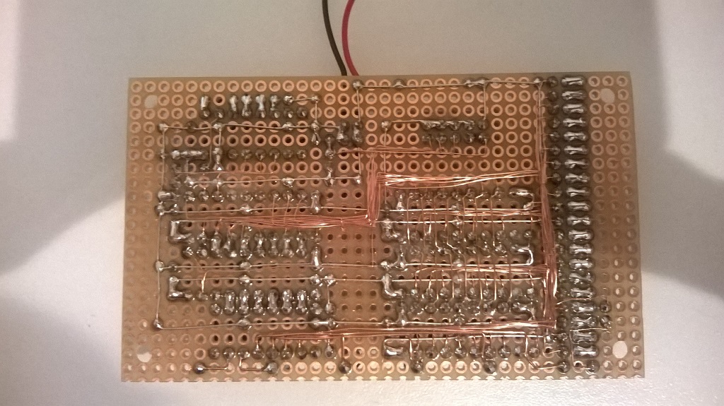

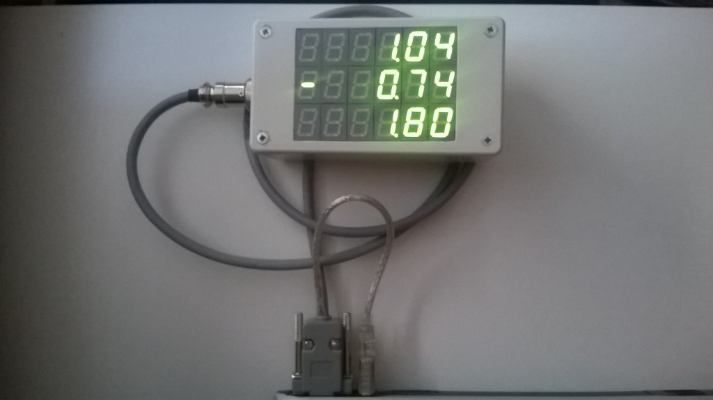

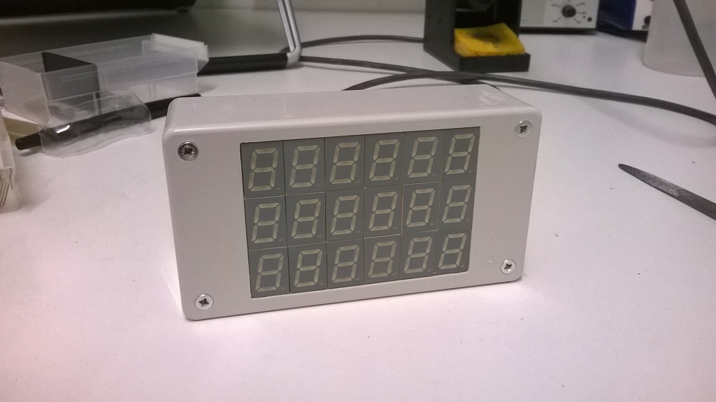

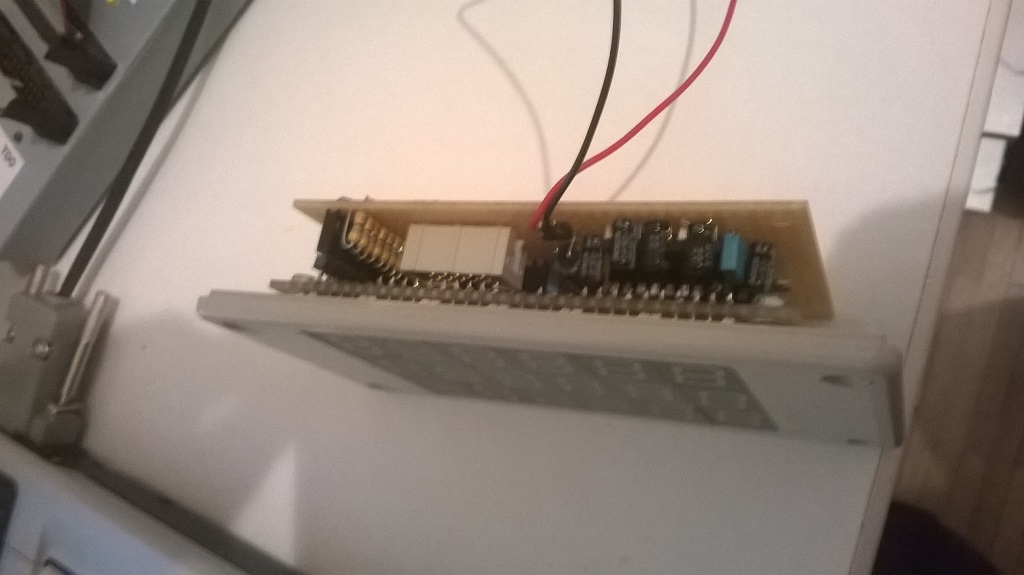

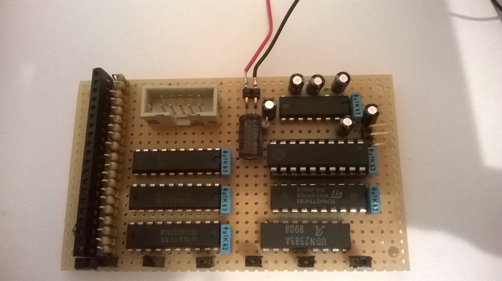

Wollte euch nur kurz ein Porjekt zeigen, dass ich die letzten Wochen
umgesetzt habe.
Ich wollte schon länger ein cooles LED-Display für meine kleine
CNC-Fräse haben. Das kam jetzt dabei raus:
3x6 7-Segment Anzeigen für X,Y,Z-Koordinaten (grün natürlich!), über
RS232 mit dem Rechner verbunden und bis auf den ATTiny2313 alles in
80ies-Technologie:
Also 74HC573 Latches, UDN2585 Transistor-Driver, u.s.w...
Natürlich alles auf Lochraster aufgebaut und mit Lackdraht verschaltet.
Würde mich über Feedback freuen, insbesondere wie ihr das Projekt
umgesetzt hättet.

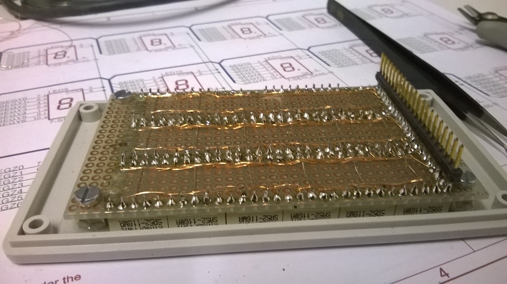

von Reinhard #. (gruebler)
Alles ganz schön gemacht.
Aber warum benutzt du keinen Fädeldraht
und Fädelkämme?
(siehe bei Reichelt Verdrahtungssysteme)
Vor die 7-Segmente würde ich noch
eine grüne Kontrastscheibe setzten.
von Peter H. (hornbach)
> und Fädelkämme?
Wow, war mir nicht bewusst, dass man die Fädelkämme noch kaufen kann.
Habe das wohl immer übersehen ...
Ich dachte auch, dass der Fädeldraht ganz normaler Kupferlackdraht ist.
Oder gibt es da doch einen Unterschied?
Danke für den Tip!

von Teo D. (teoderix)
Teutre Schei...
Ich hab da immer einen Silberdraht reingelötet und wenn die Schaltung
funst, wird der dann über das Bündel gezogen und festgelötet. Sieht auch
viel besser aus als das gewurschtle mit den Kämmen.
> und Fädelkämme?
Fädelkämme sind ... bäh, jedenfalls, sobald es um etwas kritischere
Anwendungen geht. Hier kann man sie verwenden, aber hilfreich sind sie
bei der Fehlersuche auch nicht (weil sie recht effektiv das Verfolgene
einzelner Drähte verhindern helfen).
Mit der im Bild gezeigten Fädelart kann man, wenn man die
Stromversorgungsleitungen anders aufbaut und SMD-Kondensatoren zum
Abblocken verwendet, problemlos Schaltungen aufbauen, die im unteren
zweistelligen MHz-Bereich funktionieren.

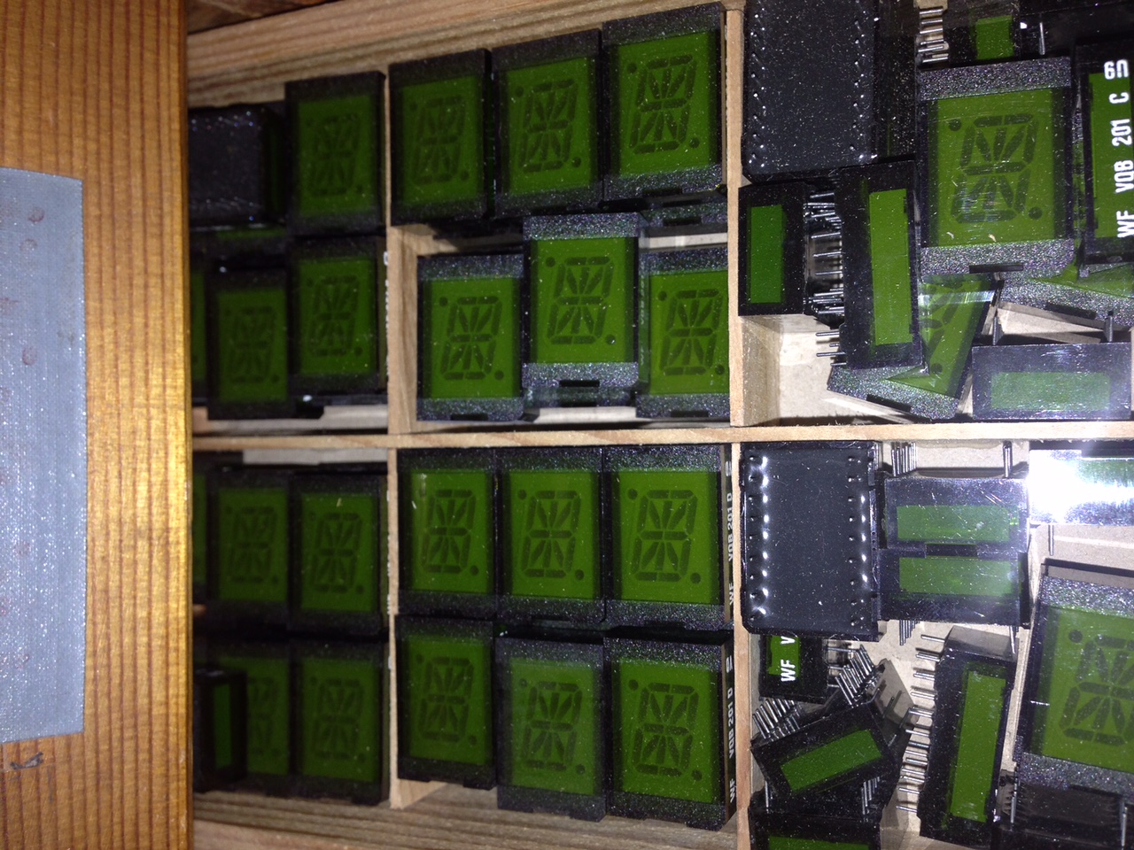

von TelTower (Gast)
DAS ist ja mal was feines. Ich wollte schon immer mal ein HD44780
kompatibles aufbauen.
Klasse Idee :)
Müsste man nur einen Zeichensatz definieren, um auch das eine oder
andere ASCII zeichen hinzu bekommen. ( Alle werden wohl nicht gehen)
von Paul B. (paul_baumann)
Das kannst Du laut sagen, daß Du da etwas Feines hast. Neidisch sein
ist mir eigentlich vollkommen fremd, aber auf Deinen Vorrat von VQB201
könnte ich es werden...
Normalerweise müßten sich bei 16 Segmenten alle ASCII Zeichen anzeigen
lassen und natürlich noch eine Menge absonderlicher Eigenbau-Figuren.
mfG Paul

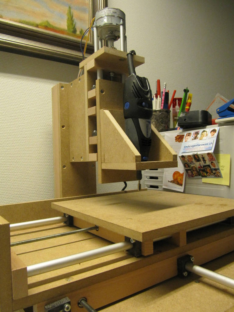

Crazy H. schrieb:
> Hi Peter,
> gefällt mir sehr gut und wollte ich mal mit LCD realisieren, nur mit was
> läuft deine Fräse und wie bekommst du die Koordinaten über die RS232
> raus ?
> Gruss
> Harry
Ist nur eine selbstgebaute (und damit hobby) 3-Achse Fräse. Gesteuert
wird die mit emc2 (http://www.linuxcnc.org) über den Parallel-Port ...
Um die Koordinaten auf der RS232-Schnittstelle auszugeben muss man einen
eigenen 'component' schreiben, der die Daten von der UI-Komponente
(halui) laufend entgegennimmt, entsprechend formatiert und über den
Serialport ausgibt.
Hat glücklicherweise schonmal jemand vor mir gemacht
(http://www.mgware.co.uk/LinuxCNC/arduino-pendant.html). Diesen Code
(ist alles GPL) habe ich auch verwendet und leicht angepasst.
Kannst Du über meine Blog-Seite (http://www.open-instruments.ch) mit den
Anpassungen für mein Projekt herunterladen oder gleich selbst vom
Original aus anpassen. Die Integration in emc2 habe ich auch
beschrieben.

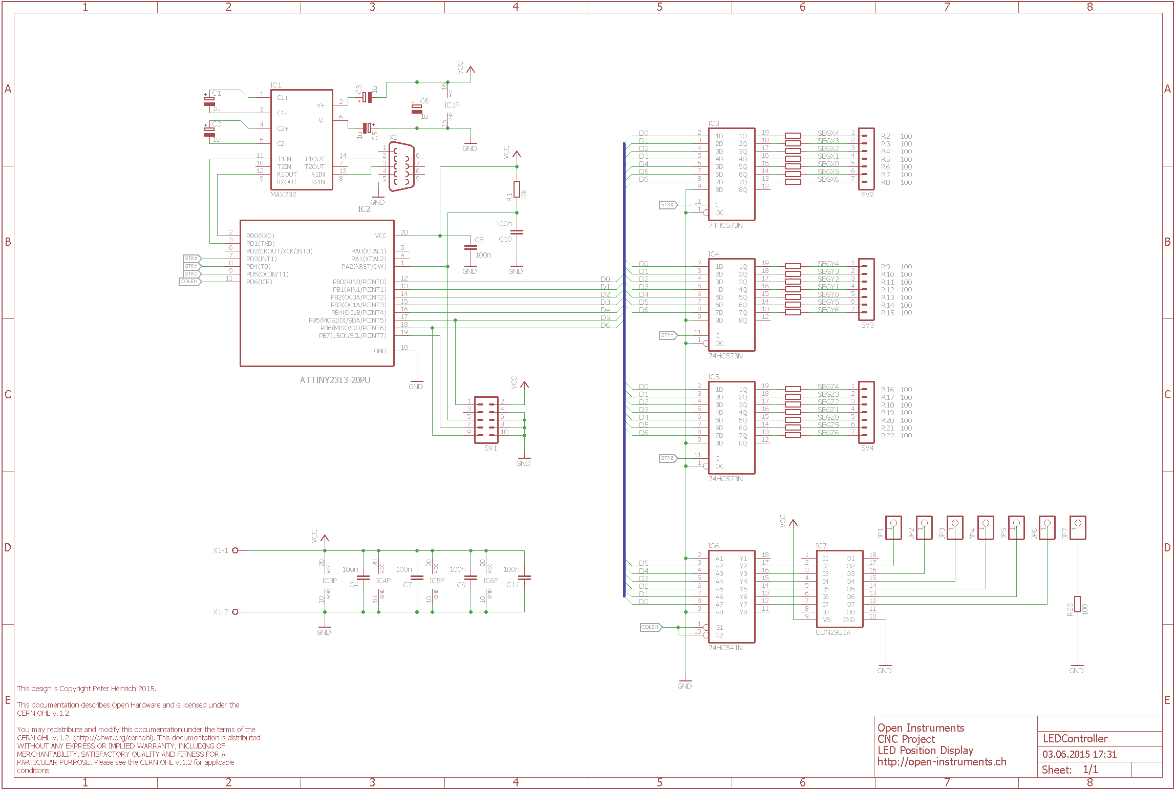

von Michael B. (laberkopp)
> umgesetzt hättet.
Hübsch, aber da müssen doch noch Sensoren dran, also Messschieber mit
ihrer Auswertung, die fehlt irgendwie:
http://rchobby.gmxhome.de/elektro/pic/startpic.htm
http://www.hobbymetrix.com/yadro/yadromain.htm
Dann steuerst du 6 Stellen mit 74HC595 an, der laut Datenblatt bei 5V
eher nur 20mA nach Masse ableiten kann (ignorieren wir mal den GND
Strom) , also 3.3mA pro Segment. Das wäre insbesondere bei die uralten
DDR VQX zu wenig, ein TPIC6C595 würde 100mA schalten, ein A6275 erspart
gar noch die Widerstände.
Als high side Schalter für die Spalten hätte ich 3 Si9934 genommen.

von Jay (Gast)
Ja, Fädeldraht ist lötbar Kupferlackdraht, also mit einer
Lackbeschichtung die schon bei relativ niedrigen Temperaturen verbrennt.
Es gibt ganz andere Lackbeschichtungen bei Kupferlackdraht, da kannst du
dir mit dem Lötkolben einen Wolf braten und der Lack geht nicht ab.
Nein, das macht er nicht. Das macht er:
Wie man auf dem 1.Foto sehen kann, ist das offenbar hell und gut genug.
Das bleibt Dir unbenommen.
Einmal möchte ich erleben, daß hier der Aufbau von Jemanden nicht
irgendwie benörgelt wird.
SCNR
Klaus D. schrieb:
> Nicht verstanden habe ich aber, wie die Daten entstehen, welche dann
> mittels RS232 an die Anzeige geschickt werden. Deine CNC Fräse muß doch
> mit Messsystemen ausgerüstet sein. Dafür anbieten würden sich z.B.
> Heidenhain LIDA Massstäbe, damit hättest Du aber sicherlich eine
> Auflösung von 0.001 mm oder sogar 0.0001 mm gewählt, oder auch Drehgeber
> auf Kugelumlaufspindeln.
Oh nein, so professionell ist das Ganze wirklich nicht! Selbst die
0.01er Auflösung ist eigentlich Quark. Wenn ich verlässlich auf eine
Widerholgenauigkeit von 0.25mm kommen würde wäre das schon ganz nett.
Habe ich aber nie gemessen...
Ich schneide aber lediglich weiche Materialen wie Kunststoff oder
Balsaholz. Dafür und für einfache Gravuren reicht es alle male.
Die Maschine arbeitet mit Schrittmotoren, das Display zeigt die
Koordinaten vom Rechner an (SOLL-Position). Solange keine Schritte
verloren gehen, stimmt das auch mit der IST-Position überein.
Die Konstruktion der Fräse ist bewusst minimalistisch gehalten, damit
sie mir 'normalen' Handwerkzeugen baubar ist...
Der Aufbau ist aber derart einfach, dass ich keine Dokumentation
erstellt habe. Bei Interesse kann ich das Konstrukt aber auch gerne mal
in QCAD zeichnen.
> Zu old school Displays
> http://www.mino-elektronik.de/index.html
Ja, da hast Du (fast) recht, ich betreibe den 74HC573 stark am Limit.
Als Grundlage der Berechnungen habe ich dieses Datenblatt verwendet:
http://www.nxp.com/documents/data_sheet/74HC_HCT573.pdf
Da ist der Maximale pro-Pin Strom mit 20mA angegeben und ein Summenstrom
von 70mA für die Supply-Pins. Klar, der Summenstrom ist hier der
begrenzende Faktor. Im Schlimmsten Fall sind alle Segmente an und dann
darf es immer noch nicht überlastet sein.
Folgendes habe ich mir dabei überlegt: Die LEDs in den Anzeigen haben
eine nominale Vorwärts-Spannung von 2.2V angegeben. 1.8V gehen am
UDN-Transistor verloren. Am CMOS-Ausgang vom 74HC573 verliert man
nochmal 0.2V. Bleiben also noch 0.8V, die über den Vorwiderstand
abfallen müssen. Bei 100 Ohm sind das dann 8mA.
Bleiben im Schnitt also etwa 1.2 mA pro Segment-LED im Durchschnitt
übrig. Aber da es von der Helligkeit her passt, ist das für mich ok.
Jaaa, in meinem Aufbau musste ich dann Pfuschen, da ich keine 100 Ohm
Widerstände in ausreichender Menge hatte. Daher habe 47 Ohm verbaut und
die Versorgungsspannung mittels Diode auf 4.5V gesenkt. Das ist zwar
wiederum grenzwertig für den MAX232, aber es geht...
Und ja, modern ist anders. Die Si9934 sind schon schöne devices. Aber
erstens nicht in DIP (hab nichts gegen SOIC aber auf normaler Lochraster
ist die Freude begrenzt) und zweites hatte ich nur die UDNs in der
Bastelkiste.
Geht ja nicht in die Produktion, das Gebastel :-)

von Stephan (Gast)
Konstruiert habe ich es nicht. Aber ich baue die.
Der Thread ist in der CNC Ecke zu finden.
