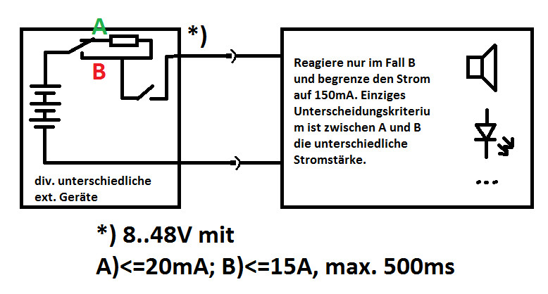

von Jörg M. (derlang)
Nun gut, da ich im Moment keine Möglichkeit habe etwas zu malen und
hochzuladen (mobil unterwegs), nochmal verbal:
Ich muss einen Eingang zur Verfügung stellen, der entweder mit einem
begrenzten Strom (bis 20mA) beliefert wird oder mit einer Spannung von 8
bis 48V und einem Strom, der nur durch die interne Beschallung meines
Eingangs Strombegrenzt wird. Im Grunde könnte ich mehrere Ampere
abgreifen, aber das wäre in dem Fall nicht nötig. Ich muss nur
unterscheiden können, ob die strombegrenzente Spannung  (wobei die
Spannung unbekannt ist) aktiv ist oder die unbegrenzte. Nur im letzten
Fall muss/darf ich Aktionen durchführen.
Bei den mir bekannten Strommessungen läuft es doch immer auf eine
Spannungsmessung hinaus. Man nimmt einen shunt von bekannter Größe und
kann anhand der gemessenen Spannung die Stromstärke bestimmen. Selbst
ein Hall-Sensor funktioniert afaik nach diesem prinzip. Was ist also
ungewöhnlich an meiner Art der Strommessung?

von Falk B. (falk)
@ Jörg Kaumanns (derlang)
Das sind aber zqwei vollkommen verschiedene Dinge. Und das an EINEM
Eingang. Das schreit nach Problemen. Was passiert, wenn du deine Eingang
auf Strommessung ohne interne Strombegrenzung stellt, und dann die
unbegrenzten 48V anlegst?
Klingt ziemlich schräg.
Genau.
> Selbst
Nicht wirklich. Der Hall-Effekt ist was anderes.
> Was ist also
Deine chaotische Beschreibung des Eingangssignals!
Zurst schreibst du, dass du erst ab 150mA reagieren willst. Dann
schreibst du, dass der strombegrenzte Ausgang, welcher deine Schaltung
treibt, max. 20mA schafft.
Dann schreibst du von einer Signalquelle, welche 8-48V mit viel Strom
ausgeben kann, nur begrenzt durch den Eingangswiderstand deiner noch zu
entwerfenden Schaltung.
Das klingt alles wirr.
Beschreibe dein Problem umfassend, dann kann man dir helfen, siehe
Netiquette.
vielen Dank für die interessanten Beiträge. Eine Konstantstromquelle ist
ein interessanter Ansatz, werde diesen nochmal durchdenken.
Vorraussetzung ist jedoch - wie gut erklärt wurde - dass die
Strombegrenzung mit einer kleineren Spannung durchgeführt wird und somit
die Fallunterscheidung in der angeschlossenen Spannung zu suchen ist.
Da ich versuche unterschiedliche Geräte anzuschließen (siehe Anhang),
bei denen mir die Umsetzung unbekannt ist (bspw. lediglich ein
Widerstand in Reihe zum Ausgang oder Umschaltung auf eine kleinere
Spannung mit Widerstand oder...), kann ich nur die Rahmenbedingungen
angeben, die den Geräten gemein ist. Hier ist halt die zur Verfügung
stehende Stromstärke was alle Geräte vereint. Im Fall A nie mehr als
20mA, im Fall B kurzzeitig mehrere Ampere, lediglich durch eine
Schmelzsicherung und Schaltdauer begrenzt.
Meine letzte Idee war nun, ein Widerstandnetzwerk mit einem
elektronischen Poti zu nutzen. Dann die Eingangsspannung messen und das
Poti entsprechend einstellen. Wenn durch den Messwiderstand ~150mA
fließen, hab ich meinen Auslöser. Das ganze muss dann nur innerhalb ca.
100ms durch sein, aber das sollte machbar sein.

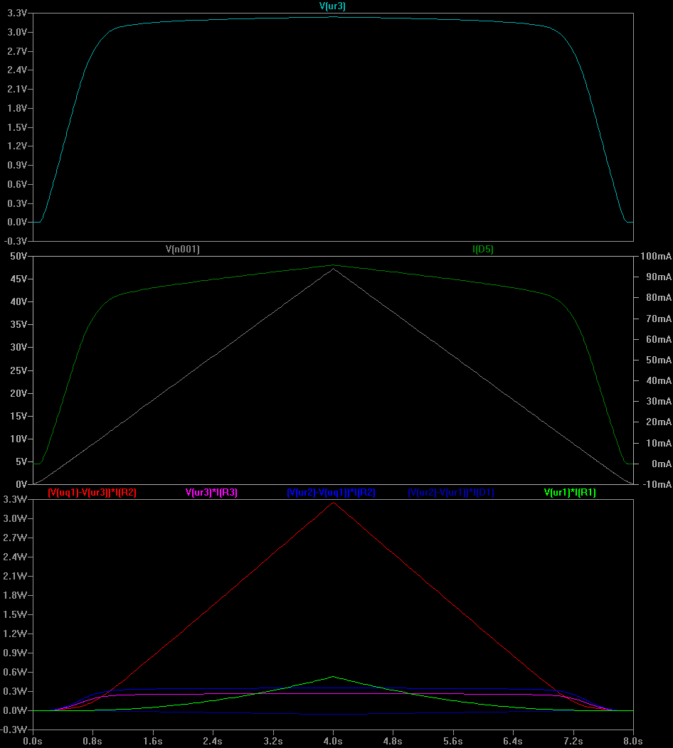

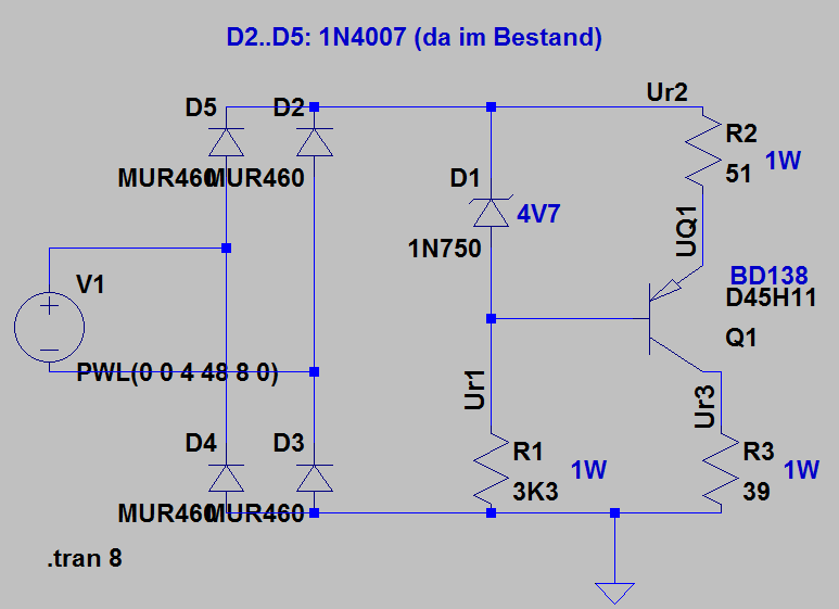

ich denke so langsam bin ich hinter die Lösung gekommen.
Hat zugegebener Maßen ein wenig gebraucht.
Der Tipp mit der KSQ war sehr hilfreich, nur habe ich nun eine andere
Art verwendet, da ich zugeben muss, dass ich bei der vorgeschlagenen KSQ
nicht weiter gekommen bin.
Anbei ein Schaltplan mit Berechnung in LTSpice (annähernd, da ich noch
keinen BD138 eingepflegt habe und ich somit einen anderen PNP verwendet
habe).
Das ganze sollte mir das Prinzip vor Augen führen, einen Prototypen
werde ich noch aufbauen und durchmessen.
Mit der Schaltung sollte ab ~6,5V ein H-Signal am R3 anliegen (>2V &
<3V3).
Die Schaltung zieht somit max. ~95mA vom Ausgang der angeschlossenen
Schaltung und die Verlustleistung ist somit max. ~5W. Der DB138 dürfte
überdimensioniert sein, dafür lebt er hoffentlich länger...
Um den Fall A der Anforderung zu testen, habe ich in der Simulation den
Reihenwiderstand der Spannungsquelle auf 4K8 Ohm gesetzt und eine
konstante Ausgangspannung von 48V. Simuliert fallen dann 0,3V am R3 ab.
Den Gleichrichter habe ich zum Verpolungsschutz eingebaut.
Nun schlagt mich wieder, wenn ich falsch liege.
Gruß,
Jörg

von Schaltplankritiker (Gast)
> <3V3).
Und was soll dieses H-Signal bewirken außer den Transistor zu sperren?
Welcher Ausgang von wo angeschlossener Schaltung?
Schaltplankritiker schrieb:
>> <3V3).
Ich werte dieses Signal mit einem µC aus und führe dann Aktionen durch,
bspw. das Starten eines Soundmoduls, Schalten von LEDs oder oder oder...
Die Spannungsquelle in meiner Schaltung simuliert Geräte, die entweder
einen konstanten Strom von max 20mA oder eine Spannung zwischen 8 und
48V und max. 15A für 500ms liefern.
> <3V3)
6,5V - 4,7V ist aber nur 1,8V.
> <3V3)
Und welche Aufgabe hat der Transistor dabei?
>> <3V3)
Durch R3 fliesst doch ein "konstanter" Strom von ~85mA und bewirkt somit
eine Spannungsabfall von 2V bis 3V3 (simuliert). Die 6,5V ist die
Eingangsspannung der Schaltungm ab der am R3 ein H-Signal auswertbar
ist. Oder Irre ich mich?
Dient als veränderlicher Widerstand einer Konstantstromquelle (falls ich
nicht schon wieder alles falsch verstanden habe). Damit begrenze ich den
Strom, den meine Auswerteschaltung zieht, da das angeschlossene Gerät
darauf ausgelegt ist, einen Kurzschluss für ein paar Millisekunden zu
verkraften. Aber in meinem Fall muss dies nicht sein, ich muss nur
unterscheiden können, ob bis zu 20mA "geliefert" werden (dann also
L-Signal) oder >80mA (dann also H-Signal & etwas geänderte Anforderungen
zu meinem 1. Beitrag).
Sorry, vergiss alles. Habe R1 mit R3 verwechselt.
