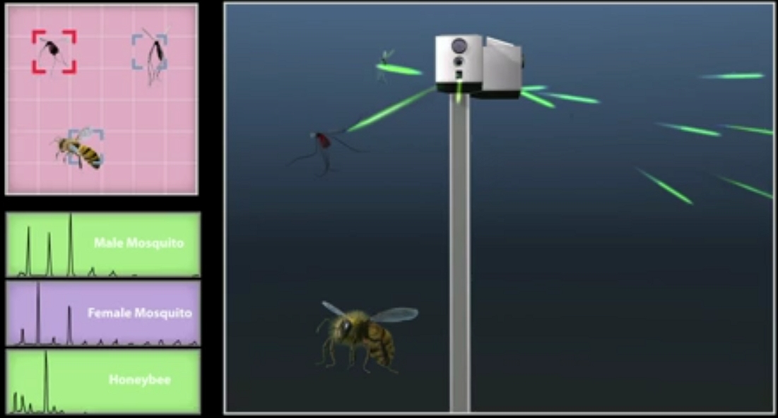

Um die Laser-Idee noch zu verfeinern: Mehrere Laser, die aus
verschiedenen Richtungen auf die Mücke oder Wespe treffen. Der einzelne
Strahl ist dann nicht so gefährlich, alle zusammen aber wirkungsvoll.
Leider habe ich bisher keine Galvanometer unter 90€ gefunden, siehe
Beitrag "Billige Laserprojektoren, welche Galvos?"
Sorry, ich wollte übrigens nicht stören. ;-)
Habe ich das richtig verstanden?
Du willst eine Mücke mit einem Laser abschießen?
Das zielen und treffen dürfte schon einige Probleme bereiten.
Oder war das ein Scherz?
MfG
Thomas
Wenn man die Debatten über Ausdrucksweise, Biologie und Germanistik
überblättert, war die Diskussion bis hier gekommen:
Sven W. schrieb:
> Hier ein Ansatz mit Infrarot und Laser. Ich weiß nur nicht ob die es
> wirklich ernst meinen...
> http://www.schnatterente.net/wissenschaft/der-blueray-muecken-laser
Ich habe auch eine Ahnung, ob das ein Scherz ist.
"Schnatterente" klingt nicht gerade nach ernst zu nehmender
Wissenschaft.
Mark Frauenfelder hat das Teil wohl selbt gesehen:
http://boingboing.net/2010/02/12/video-of-gadget-that.html
Das Zielen und Treffen wäre eine interessante Herausforderung, aber bei
über 90€ pro Laser sehe ich wenig Sinn, daran zu arbeiten.

PS: Ob das "Time Magazine" eher 'ernst zu nehmen' ist?
Oder ist das eher 'ne englischsprachige Bildzeitung?
http://content.time.com/time/specials/packages/article/0,28804,2029497_2030618_2029819,00.html
Bernd Funk schrieb:
> Geld spielt keine Rolle, wenn es funktioniert.
OK, dann fang an!
Man könnte ja mal Kontakt zu Nathan Myhrvold (aus dem Video) aufnehmen,
dann muss man nicht 'bei Null' anfangen:
http://www.intellectualventures.com/about/leadership/nathan-myhrvold
http://www.nathanmyhrvold.com/
Hier nochmal das gesamte Video, etwas höher auflösend:
http://download.ted.com/talks/NathanMyhrvold_2010-320k.mp4?apikey=489b859150fc58263f17110eeb44ed5fba4a3b22&service=ted_player_html5

Das ist in Zeiten von Starwars naheliegend.
Aber Sebi unterschätzt wie anspruchsvoll das ist.
Per Schall den Ort zu ermitteln um dort zu treffen ist nicht genau genug
möglich.
Per Schall die Anwesenheit von Mücken zu erkennen um daraufhin optisch
die genauere Position zu erfassen wäre nötig.
http://en.wikipedia.org/wiki/Mosquito_laser
http://spectrum.ieee.org/consumer-electronics/gadgets/backyard-star-wars
Man könnte als Vereinfachung annehmen, daß man nur in einem Zimmer die
Mücken jagen will, in dem der Laser nur knapp unter der Decke agieren
darf. Dann wird der Laserstrahl von der Wand begrenzt. Damit er die
ganze Fläche bedeckt, könnte er rotieren.
Was spricht dann dagegen, den Laser die ganze Zeit mit voller Intensität
rotieren zu lassen ? Man erwischt nicht nur Mücken, sondern auch
Fliegen, Schnaken, Motten, aber was in der Natur ein Problem ist, weil
man den Vögeln und Fledermäusen das Essen vom Himmel schiesst, ist im
begrenzten Zimmer wohl kein Problem., Zumal die Strassenlaternen, um die
die Insekten bis zur Erschöpfung kreisen, sicher millionenmal mehr
Insekten töten.
Wenn der Energieverbrauch des Lasers stört, könnte man nur einen
Erfassungsstrahl geringer Intensität rotieren lassen, dessen Reflektion
erfassen, und nur wenn die Reflektion auftritt, möglicherweise sogar mit
bestimmter gepulster Frequenz die dem Mücken-Flügelschlag entspricht,
die Laserleistung kurzzeitig erhöhen. Laser reagieren in Nanosekunden.
Die Optik wäre einfach, denn wenn der Erfassungsstrahl die Mücke
erfasst, ist der Laser schon zur Mücke ausgerichtet.
Viel Spass beim Basteln. Wer einen tauglichen Moskito Laser realisieren
kann, wird sicher unternehmerisch erfolgreich.
