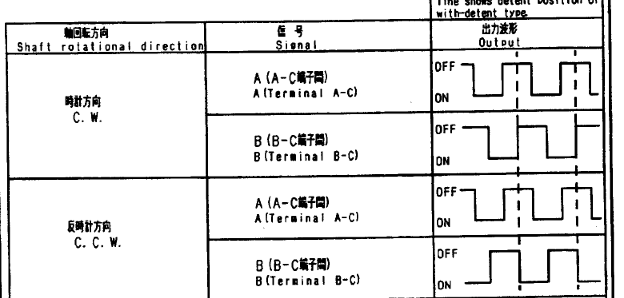

Hallo an alle,
Ich muss für einen Laborversuch einen Drehknopf auswerten, heisst ob er
nach Links oder nach Rechts dreht.
Dazu folgendes im Datenblatt (bild im Anhang, achtung, low oben, high
unten)
Mein erster Gedanke war folgender:
Warten bis eine fallende Flanke an A liegt. DANN erst schauen ob B high
ist, falls ja, dann ist die Drehrichtung nach rechts, falls nicht, dann
ist se nach Links.
NUR, wie warte ich auf diese Flanke?
Eine Idee habe ich:
solange warten bis eine fallende Flanke auftritt
while(A==1) {
wird die Schleife verlassen, so fand eine fallende Flanke statt.
Nur geht das Impuls jetzt weiter, es bleibt ja nicht stehen.
Wie kann ich da vorgehen?
Da es die erste Vorlesung ist, denke ich, kann es nicht allzu
kompliziert sein...
Vielen dank an alle die helfen;)
> Eine Idee habe ich:
> while(A==1) {
Schlechte Idee.
Wenn du in einem µC-Programm einen Satz anfängst mit 'Ich warte auf ...'
und dann eine while Schleife zeigst, dann hast du in 99% aller Fälle
schon verloren. Auf etwas aktiv warten ist in einem µC Gift!
Eine bessere Methode ist diese hier:
Es reicht völlig aus, wenn du in deiner Hauptschleife (die einzige
Endlosschleife in main()) einfach immer wieder einen Blick auf den
EIngang wirfst. Dein µC kann das problemlos ein paar Zehntausendmal pro
Sekunde machen. Kein Mensch kann einen Drehgeber so schnell drehen, dass
dir ein Pegelwechsel an so einem Eingang durch die Lappen gehen würde.
Bei einem menschlichen 'Dreher' reicht es völlig aus, ein paar Hundert
bis Tausend mal pro Sekunde den Eingang zu überwachen und das ganze mit
einem Timer zu erledigen.
Drehgeber
Aber um deine Frage abschliessend zu beantworten:
Eine (steigende) Flanke detektierst du dann zb so
   alter_Wert = Eingangswert
   while( 1 ) {               // Hauptschleife
     neuer_Wert = Eingangswert
     if( neuer_Wert != alter_Wert ) {  // Ooops am Eingang hat sich was getan
       if( neuer_Wert == 1 ) {         // Aha, der Eingang ist von 0 auf 1 gewechselt
       alter_Wert = neuer_Wert;
     .... restliche Programmlogik
das ganze beruht darauf, dass der µC die Schleife viel schneller
abarbeiten kann, als je ein Mensch am Encoder drehen kann.
(und natürlich das im Teil '... restliche Programmlogik' beherzigt wird:
_delay_ms sind selten die Lösung aber oft das Problem, also verwense sie
nicht (zumindest nicht exzessiv)

student schrieb:
Nachtrag:
> Eine Idee habe ich:
> while(A==1) {
Nö. A (damit ist wohl der Eingang gemeint) kann auch vorher schon 0
gewesen sein.

Mitlesender schrieb:
> Diese kleinen harmos aussehenden Drehgeber haben's in sich. Ich habe mal
> einen ganzen Tag geknobelt bis ich es mit IRQs auf fallend und steigend
> hinbekam. Leider ist der Code verschollen.
Dann wäre es besser, sich auf die Standardauswertung von Drehencodern
zu verlassen, so wie sie schon seit Jahrzehnten bekannt ist. Diese
verlässt sich nicht auf irgendwelche Flanken, sondern erfasst die
Zustände. Eine Erklärung findet man u.a. in den DSE-FAQ!
