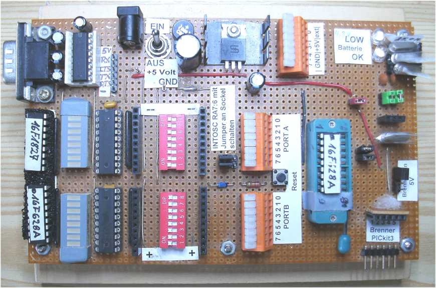

von GroberKlotz (Gast)
Hallo Sebastian,
also ich habe auch vor einigen Jahren mit NULL Ahnung angefangen, mir
damals den 16F628 und den Brenner 8 von sprut zugelegt. Beim Brenner
würde ich gleich sofort den PicKit3-Programmer (billig vom Chinesen)
zulegen.
Die Seite von sprut [http:\\www.sprut.de] ist weit und breit die beste
die Du finden kannst, wenn es um das Erlernen von Assembler für PICs
geht.
Geh einfach frischauf drauf los, lass zuerst 1 LED, dann 2 dann
schließlich soviel Du möchtest blinken. Arbeite Dich in Assembler ein,
bis Du die Dich mit den internen Modulen (PORTS, den Timern,
Comparatoren, der Pulsweitenmodulation, Capture, Interrupt usw)
einigermaßen auskennst.
Die baldmöglichste Ansteuerung von LCD (HD44780-kompatibel) möchte ich
Dir besonders empfehlen.
Dann kannst Du Dich bereits dem 16F1827 (18Pin) widmen, der einige
Module mehr als der 16F628 (bei geringerem Preis!) zu bieten hat . ADC,
Touchsensor, interner Oscillator bis 32MHz usw, geben Dir ein volles
Betätigungsfeld.
Wenn Du mal mehr Pins benötigst, dann gib Dich nicht mehr mit den 16F87x
ab, greife gleich zu den 28/40pin-MCUs wie z.B. 16F1936.
Wenn möglich baue Dir eine Testplatine wie sie bei sprut zu finden ist
z.B. auf Lochraster auf, dann vermeidest Du evtl. unsichere Kontaktgabe
und Verdrahtungsarbeit am Steckbrett. Ich füge Dir mal ein Bild von
meinem, vor Jahren gebauten Testboard als Beispiel bei.
Bei "sprut" findest Du jede Menge Hilfe, Infos und Anregungen vom
einfachen Blinken einer LED bis zu sehr anspruchsvollen Projekten.
Wenn Du dann Assembler drauf hast und Du das Verlangen nach "C" in Dir
verspürst, lernst Du eben diese Programmiersprache und kannst
zeitkritische Programmteile auf Grund Deiner Vorkenntnisse in Assembler
programmieren.
Pack's einfach an, kannst ja nur gewinnen und keinesfalls verlieren!
mfG GroberKlotz

Mit dem 16F628 kannst Du (ohne Klimmzüge) direkt an den als Ausgang
verwendbaren Pins PORTB,RB7:RB0 und PORTA RA7:6,RA4:0 insgesamt 15LEDs
einzeln ansteuern, sofern Du den internen Oszillator (4MHz) verwendest,
da hierdurch RA7:6 frei werden.
Denke aber daran (Datenblatt S. 133), dass der PIC an seinen Ausgängen
und insgesamt nicht beliebig viel Strom liefern kann. Absolute
Grenzwerte sind lt. Datenblatt 250mA Stromaufnahme über den Vdd (+)-Pin,
am einzelnen Ausgang dürfen maximal 25mA rein/raus! Aber: bei 15 LED:
250mA/15=16.6 mA/Ausgang! Noch eine Bremse: Maximale Verlustleistung des
PIC=800mW, bei 5V also nicht mehr als 160mA Stromaufnahme in den
Vdd-Pin.
Nochmals: mit dem Programmer/Brenner würde ich nicht sparen und NUR das
Pickit3 verwenden. Damit hast Du die nächsten Jahre Deine Ruhe und Du
vermeidest jeden Ärger den Du wahrscheinlich mit einem anderen Gerät
haben wirst.

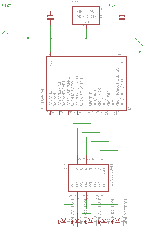

von Sebastian A. (micropoint)
Hier mal ein schnell gezeichneter Schaltplan. Widerstände fehlen noch.
Wäre das so richtig?
von X4U (Gast)
> noch.
Es fehlen noch die LED Vorwiderstände, der Anschluss für den Progger,
der Reset-Pullup  und die Abblockkondensatoren.
Ist zwar ne Geschmacksfrage  aber Leds schalte ich (wie alles was
Leistung braucht) wenn möglich gegen plus. Ist einfacher da die Treiber
meist open collector Ausgänge gegen plus haben (so wie der ULN2003). Das
würde bei deiner Schaltung z.B. dafür sorgen das Die LEDs auch leuchten
wenn der Pic das will ;-).
von Sebastian (Gast)
Ich glaube das werde ich niemals so hinbekommen, ich weiß weder was
"progger" oder "reset-pullup's" sind, geschweige denn
abblockkondensatoren?? Bin kein Elektriker.
von X4U (Gast)
Such mal ein paar Standardschaltungen für den Pic 16F628 im Netz.
Versuch macht kluch

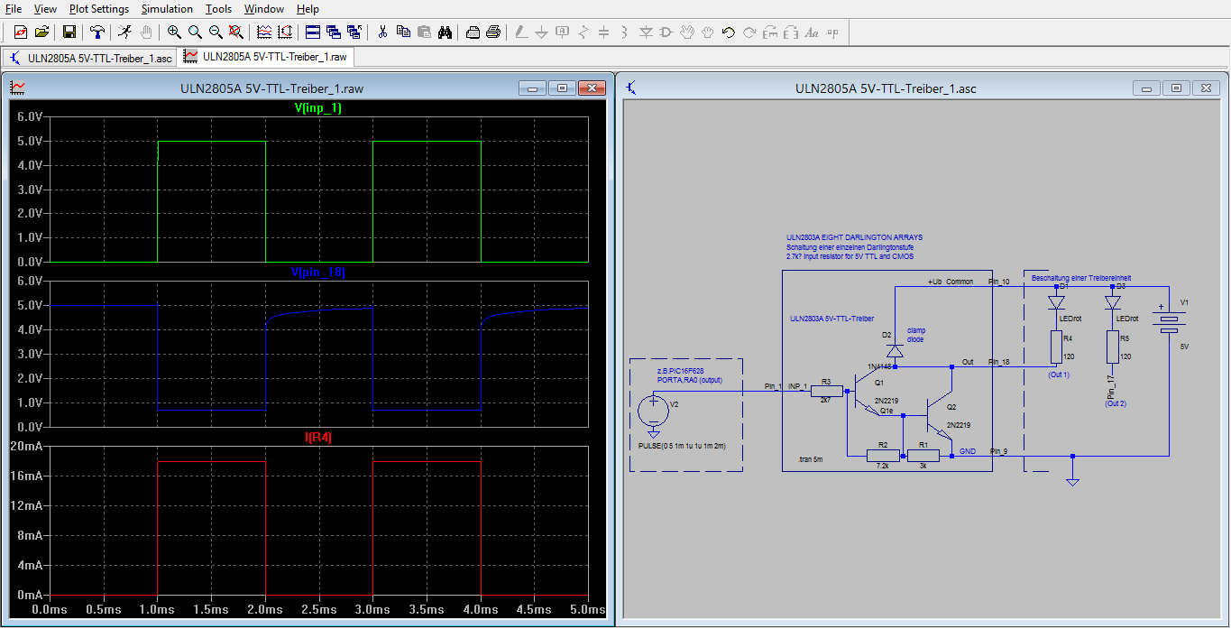

Hallo Sebastian
Meine Antwort [Beitrag "Re: Einsteiger Hilfe zu PIC PIC16F628A"] vom
5.12.2015 bezog sich natuerlich auf die Ausgaenge des PIC!
An den Ausgaengen des ULN2803A brauchst Du UNBEDINGT VORWIDERSTAENDE
fuer die LEDs sonst raucht Dir der ULN2803 samt LEDs ab!
Mit der beigefuegten Beschaltung von EINER Treiberstufe im ULN28003A
solltest Du zurechtkommen. Ich habe die Pinnummern der Treiberstufe
hinzugefuegt. Die Versorgungsspannung des ULN (z.B +5V wird mit Pin 10
und GND (0V) wird mit Pin 9 verbunden.
ALLE LEDs 1-8 werden MIT VORWIDERSTAND zwischen Treiberausgang (Pin
11-18) und +Ub (z.B +5V) geschaltet.
Du brauchst die anderen Treiberstufen 2-8 in gleicher Weise wie die
dargestellte Treiberstufe 1 zu beschalten. Du wirst sehen es
funktioniert!
Ein H-Pegel am Ausgang des PIC schaltet den Treiberausgang auf Low (0V)
und damti die LED ein!
Ein L-Pegel am Ausgang des PIC schaltet die LED aus.
Stoere Dich nicht an der sichtbaren Innenbeschaltung des Treibers, der
haelt sich genau an die Vorgaben aus dem Datenblatt des ULN28003A und
war notwendig um das "Oszillogramm" zu erstellen.
Beachte auch das zugehoerige "Oszillogramm" mit den relevanten
Spannungs- und Stromwerten. Das Schaltbild und das "Oszillogramm" wurden
mit dern kostenlosen Software LTSpiceIV erstellt.
mfg GroberKlotz
sorry die Beschriftung der Schaltung "ULN2805" ist falsch, muesste
natuerlich richtig ULN28003A benannt sein.
von X4U (Gast)
Bei diesen Werten kann er sich den ULN aber sparen weil der PIC pro
Ausgang 25mA liefert und eine Summenstrom von 250mA verträgt.
Siehe Datenblatt: 17.0 ELECTRICAL SPECIFICATIONS -> Absolute Maximum
Ratings
