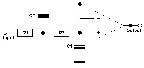

ich hätte eine Frage zu dem o. g. Tiefpass. Es soll ein Tiefpass 2.
Ordnung werden. Was wichtig ist, dass es einen linearen Phasengang hat.
Ich hab mir dann Kondensatorwert und Widerstand bestimmen lassen, sodass
die Grenzfrequenz ungefähr 10kHz ist.
Ich hab da evtl. ein Verständnisproblem bzgl. der Phasendrehung.

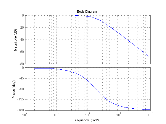

Es ist so, dass ich die Übertragungsfunktion in Matlab als Bode-Diagramm
dargestellt habe. Dort ist jedoch der Phasengang nicht linear. Jetzt
wollte ich nachfragen, ob es ein Denkfehler ist?
Hier ist der Matlab Code:
close all
clear all
R1 = 20000;
R2 = 10000;
C2 = 470*10^-12;
C1 = 330*10^-12;
num = [1];
den = [R1*R3*C2*C4 (R1+R3)*C4 1];
G = tf(num, den)
bode(G), grid

> Du musst die x-Achse auf linear stellen statt auf logarithmisch um den
> linearen Phasenverlauf zu erkennen.
Das ist das eine. Das andere: Von einem Filter 2. Ordnung kannste nicht
viel erwarten. Da ist es fast noch wurscht, ob Butterworth, Bessel oder
Tschebyscheff (zumindest bei harmlosem Ripple). Die jeweiligen
"Spezialeigenschaften" der Filter kommen besser bei hoeheren Ordnungen
zum Vorschein.
Gruss
WK

> Was ich auch noch gern wissen würde, wieso ist die Phasendrehung bei der
> Grenzfrequenz 45°. Müsste diese nicht 90° beim Tiefpass 2. Ordnung sein?
> Auch die Dämpfung ist nicht 40dB pro dec.
45° pro Pol bzw. Nullstelle gilt nur für Butterworth-Hoch- und
Tiefpässe.
Für einen möglichst linearen Phasengang (= konstante Gruppenlaufzeit)
werden Bessel-Filter bevorzugt. Kannst du in Matlab die Gruppenlaufzeit
darstellen lassen?
Deine Grenzfrequenz ist deutlich > 10 kHz. Dimensionierung von aktiven
Filtern: http://www.beis.de/Elektronik/Filter/ActiveLPFilter.html.
