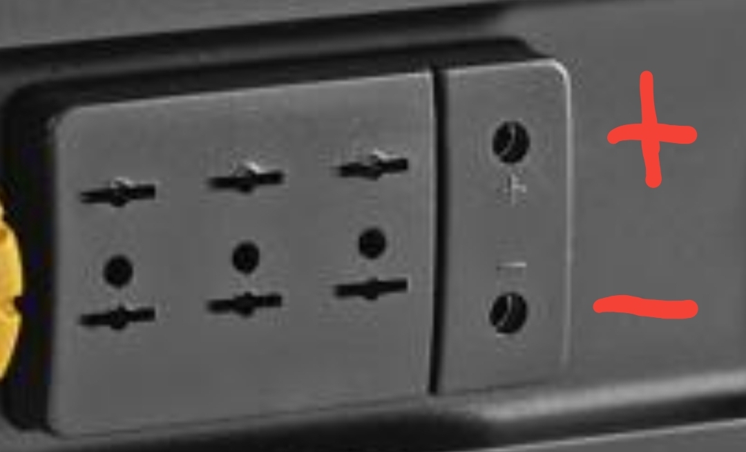

hallo,
wenn man mobil am KFZ mit Autobatterie arbeiten möchte, wo ist Plus u
Minus am Proxxon - es sind ja drei Pole am Stecker - zwei zuammen und
einer separat daneben ...
merci

Frager schrieb:
> ist Plus u Minus
Hast du ein Netzgerät, wo du nachmessen kannst?
Ansonsten hat das NG5 sogar eine Beschriftung, wo rot schwarz und wo
plus minus ist.
Für die faulen Leute gibt es auch Adapterkabel mit Bananenstecker zu
kaufen.
Wegen des Drehzahlstellers, müsste doch eine Schaltung gehen, die die
Versorgung alle 10msec für sagen wir mal 1msec unterbricht. NE555 oder
ATtiny13* und ein MOSFET nebst Hühnerfutter schwebt mir da vor.

Wie ? Das ist kein Pol ? Und ich mache mir voll die Gedanken.
Also kann sich jeder Umbastler merken: nahe des Pins Minus.
"Am Loch D`'Artagant damals focht" - und wie sah sein Säbel aus - wie
Minus
Geht nicht.
Du brauchst gepulste Gleichspannung.
Steht weiter oben in den Beiträgen von 2015.
