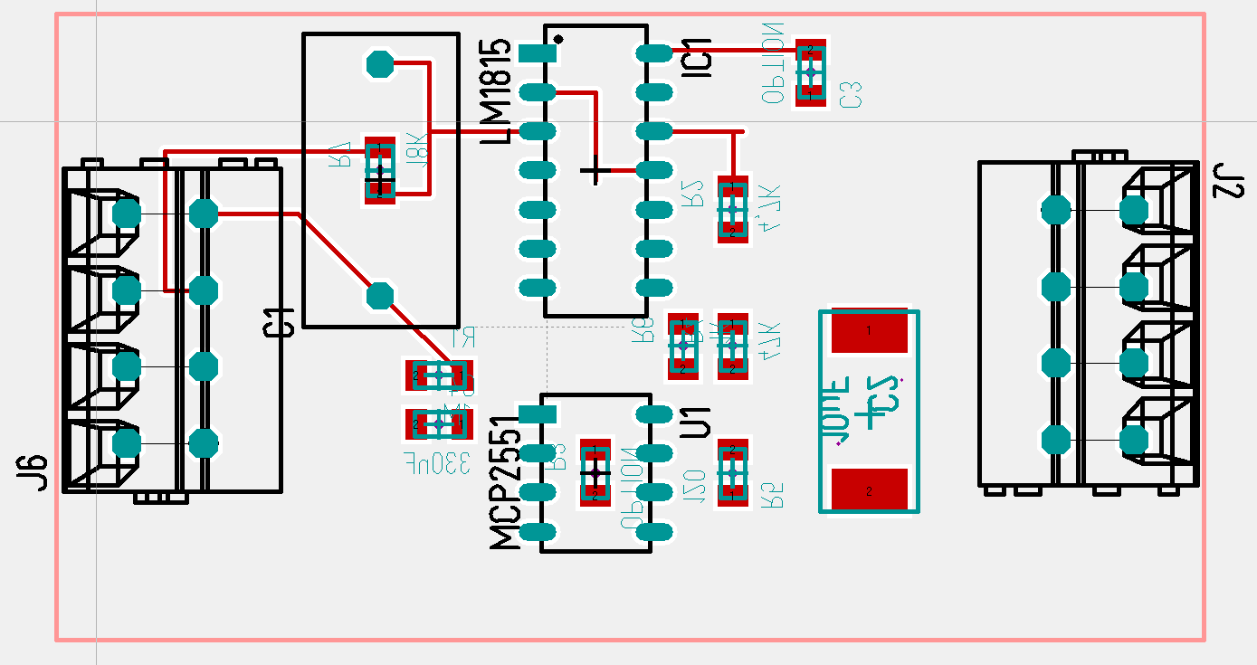

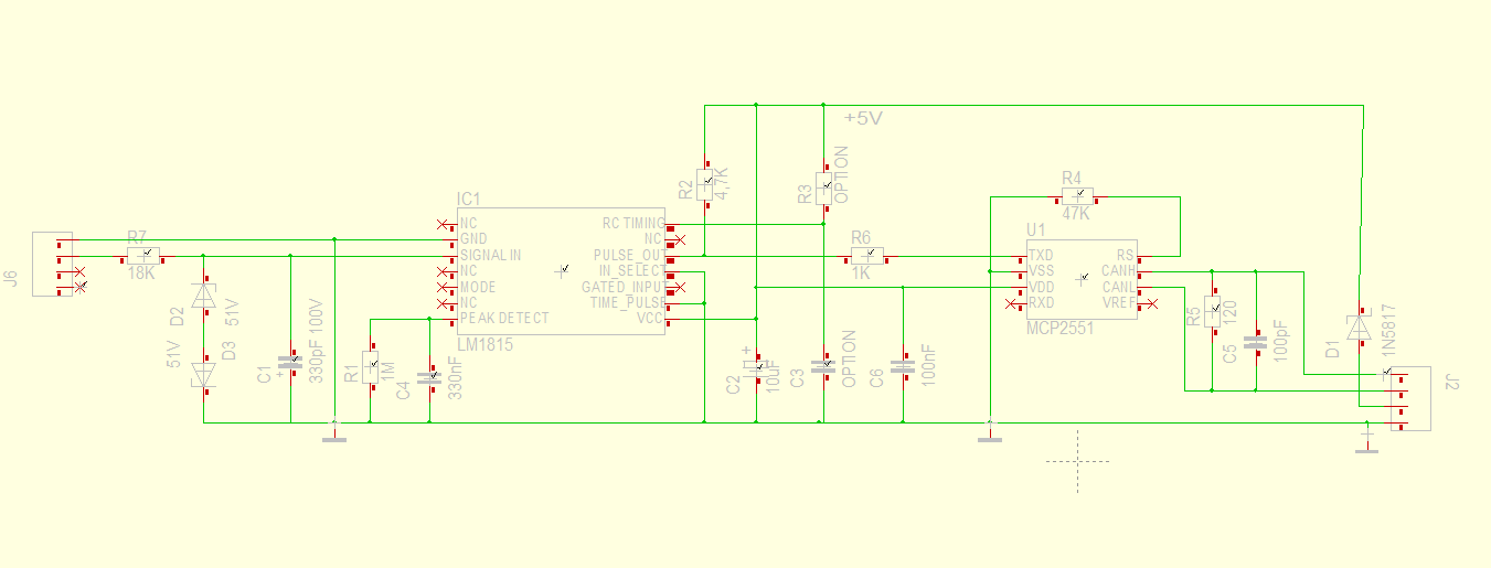

Des Schaltplan habe ich in Target 3001 so gut wie fertig, kann aber nicht layouten, weil ich zu blöd bin und auch wenig Zeit habe, mich damit zu beschäftigen (Schuster, bleib bei deinen Leisten) Ist eine kleine (beidseitige?) Platine 40x60mm mit ca. 25 Bauteilen. (Lochraster-Version ist geprüft und verfügbar) Wer hat Lust und Zeit mir das gegen Einwurf kleiner Münzen zu machen? Merci, bitbo

Kein Problem. Poste bitte mal den Schaltplan.
Info: - Die beiden Chips bitte als DIL - Widerstände und Kondensatoren möglichst in 1206 ( den 100uF wirds wohl nicht geben :) - in den Ecken bitte 4x 5mm Bohrung mit 2.5mm Rand zum Platinenrand (10x10mm Platz in den Ecken für die Befestigung) - Die Klemmen habe ich als WAGO vorgesehen, soll nun aber doch Phoenix MKDSN 1,5/4-5,08 werden Aber Achtung: Die Schraubklemmen müssen nach innen zeigen, (Kabel kommt aus Richtung Platinenmitte, da das Gehäuse eng ist) - Flächen bitte als Masse stehen lassen (EMV) - Einseitig oder zweiseitig ist egal, Bestückung möglichst von oben. Merci
@ Olaf Berens (bitbo) > >Des Schaltplan habe ich in Target 3001 so gut wie fertig, kann aber >nicht layouten, weil ich zu blöd bin und auch wenig Zeit habe, mich >damit zu beschäftigen (Schuster, bleib bei deinen Leisten) >Ist eine kleine (beidseitige?) Platine 40x60mm mit ca. 25 Bauteilen. >(Lochraster-Version ist geprüft und verfügbar) Wenn es auch Eagle oder was anderes sein darf, solltest du den Schaltplan als PNG oder PDF zur Verfügung stellen.
#4160639
Ich habs mal konvertiert ...
#4160649
Ach ja, einen Platinenentwurf gibt es auch schon ...

ohne Gewähr
#4160855
Hier einfach mal durch den Autorouter gejagt. Einseitig und wenn man per Hand was nacharbeitet, dann sieht es auch gut aus.
#4160888
Was genau macht diese Schaltung eigentlich? Der LM1815 ist doch nicht CAN fähig, wie geht das?
Vielen Dank erst einmal an alle ! Kann mir das erst morgen im Laufe des Tages anschauen. Was die Schaltung macht? Nimmt das Signal eines Impulssensors auf (400mV pp) und überträgt es dann via CAN differziell über 60m Distanz. Auf der anderen Seite ist dann der "umgekehrte" CAN-Chip. Da ist viel EMV-Dreck auf der Strecke, der CAN Baustein dient nur als "Pegelwandler"....
Olaf Berens schrieb: > überträgt es dann via CAN differziell über 60m Distanz. Warum nimmst du dafür einen Bus mit einem rezessiven Pegel? Das gibt auf 60m unglaublich flache Flanken. Mein Tipp: nimm RS422/RS485 Treiber...
#4161047
oder doch gleich Glasfaser :D
Hallo Lothar. Lothar Miller schrieb: > Warum nimmst du dafür einen Bus mit einem rezessiven Pegel? Das gibt auf > 60m unglaublich flache Flanken. Die Flankensteilheit zu beschränken ist eine EMV Massnahme. Allerdings würde ich dass dann auch nicht einer zufälligen Leitungslänge überlassen. ;O) > > Mein Tipp: nimm RS422/RS485 Treiber... Mein Tipp: Wenn es nicht so furchtbar schnell sein muss: V24 mit 20mA Stromschleife. Sehr robust. Auch über einen Kilometer. Mit freundlichem Gruß: Bernd Wiebus alias dl1eic http://www.l02.de
