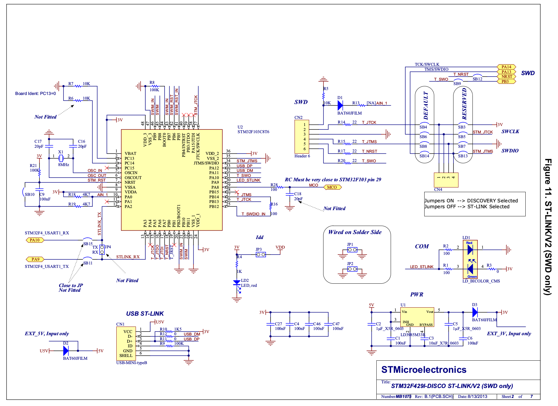

Hm also bei meinem "richtigen" standalone ST-Link/V2 Programmer steht im
User Manual:
"The power supply from the application board is connected to the
ST-LINK/V2 debugging and programming board to ensure signal
compatibility between both boards."
Wenn das Board nicht versorgt ist, leuchtet die ST-LINK/V2 LED orange:
"ST-LINK/V2 communication with the target has failed."

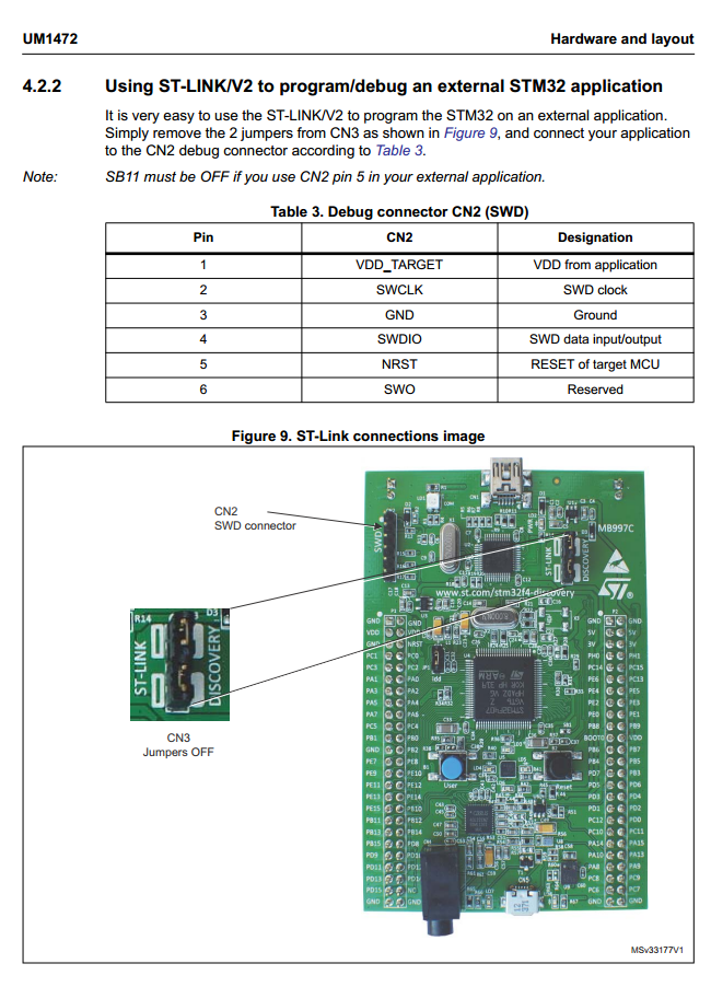

Im ST "UM1472 User manual" (Discovery kit for STM32F407/417 lines)
steht:
"Features: [...] On-board ST-LINK/V2 with selection mode switch to use
the kit as a standalone ST-LINK/V2 (with SWD connector for programming
and debugging)". Also angeblich ein richtiger ST-LINK/V2 Programmer.

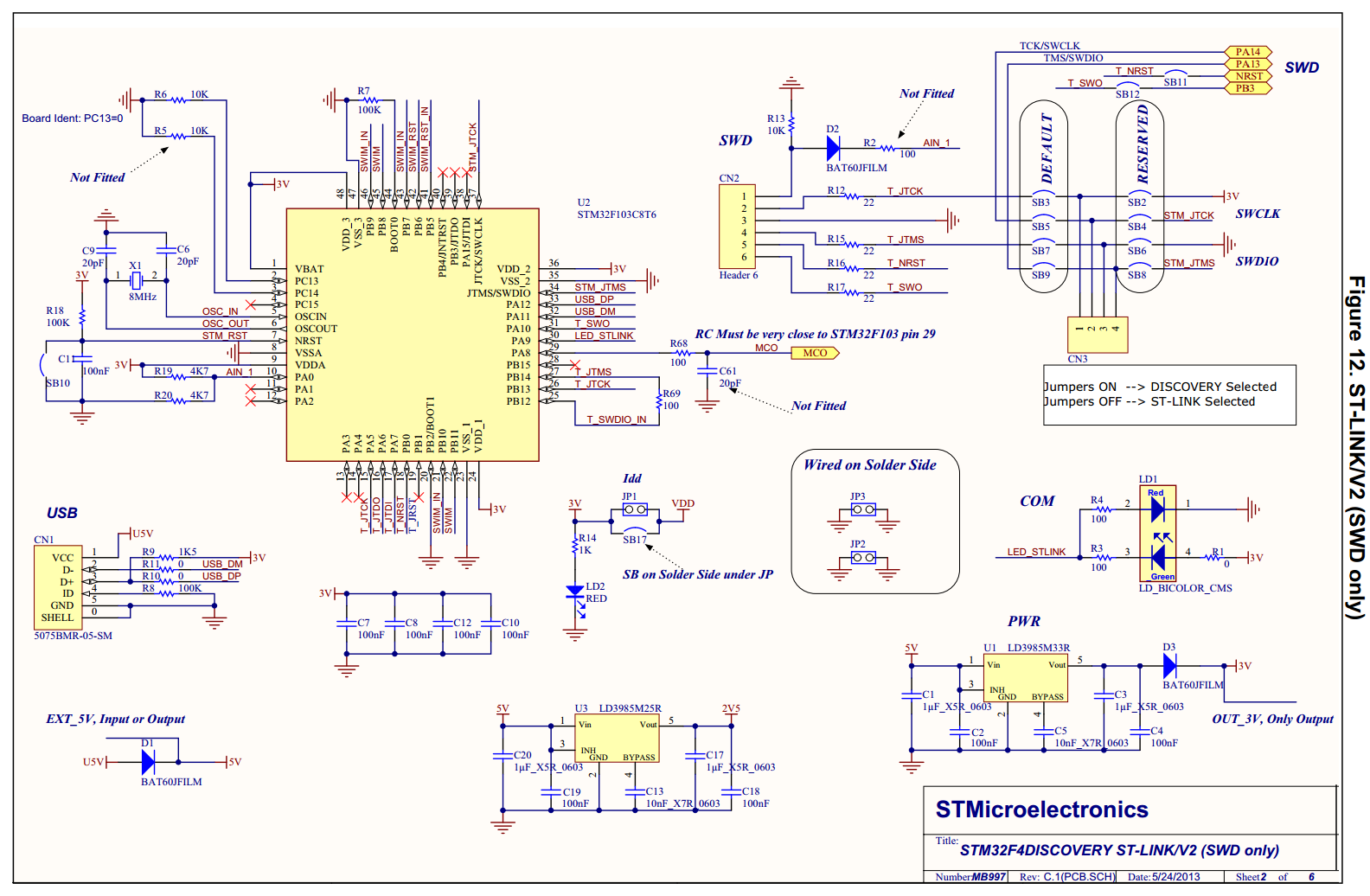

Aber anscheinend ist der "VDD_TARGET" Pin beim Discovery Board
Programmer überhaupt nicht verbunden? Siehe UM1472 "R2 not fitted". Der
Widerstand ist auch wirklich nicht bestückt.
Wenn es ein "richtiger" waer, koennte er auch STM8 programmieren.
Wenn es ein "richtiger" waer, koennte er auch JTAG und nicht nur SWD.
Es ist also kein "richtiger".

Vermutlich nichts? Die Firmware muss das ja unterstützen.
Habe mal meinen ST-LINK/V2 aufgeschraubt (die Schrauben waren sehr gut
versteckt unter dem Aufkleber) und da sitzt auf der Platine noch ein Bus
Transceiver IC.
Da der ST-LINK/V2 nur 25 Euro oder so kostet, würde ich den kaufen und
nichts mit dem Discovery Board riskieren.

Naja, es hätte ja implementiert sein können. Ist es aberr nicht.
Außerdem liegt da noch ein Spannungsteiler dran (R18/19 bzw R19/20 beim
anderen), irgendwie komisch. Vielleicht würde es klappen wenn man den
entfernt, ich habe es jetzt aber mal bleiben lassen und mir einen
Link/V2 bestellt.
