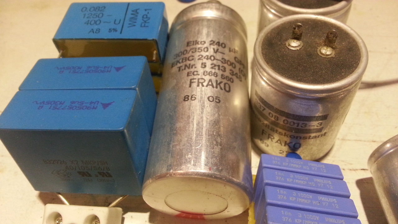

Heißt das ein Kondensator ist im Grunde kontraproduktiv? Denn rumliegen
tun sie ja schon hier, kostet mich also nix mehr.

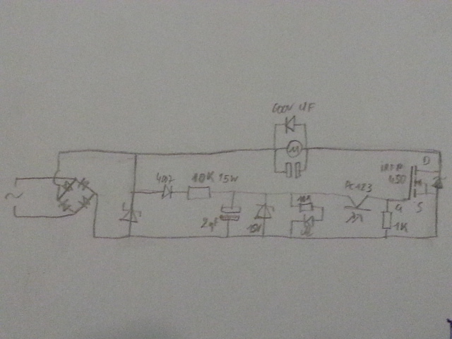

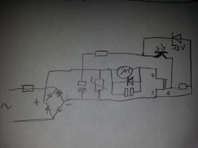

#4165000
Nick S. schrieb:
> anbei mein Schaltplan
Der Kondensator parallel zum Motor ist eine Belastung für den MOSFET.
Allerdings ist es sinnvoll, den Motor Funkentstörkondensatoren und
Drosseln zu verpassen.
Der grosse Siebelko für die Motorspannung ist eher überflüssig, ein
kleiner an den ZD12 täte es.
Man könnte deren heizenden Vorwiderstand auch durch ein verlustarmes
Kondensatornetzteil ersetzen.
Und der Gate pull down bestimmt die Ausschaltzeit und während der
Ausschaltzeit entsteht viel Wärme im MOSFET. Ein Transistor der das Gate
schneller entlädt verkürzt diese und vermindert damit die
Verlustleistung im MOSFET.

Gast #4166154
Nick S. schrieb:
> Die Kondensatoren parallel zum Motor sind direkt am Motor.
Leider wohl keine Drosseln in der Zuleitung, die den MOSFET vor der
Ladung der Funkentstörkondensatoren schützen, wie hier die 47uH
                 +--47uH--+---+---+
                 |        | 47nF  |
verdrillte Zuleitung    47nF  +--(M)
                 |        | 47nF  |
                 +--47uH--+---+---+
OP #4166679
Im Moment bastel ich noch an der Stromversorgung fürs Gate, hab noch
einen 9V AC Steckertrafo gefunden, mit 1N4007 gleichgerichtet, 1000uF
Pufferelko, und PC123 Optokoppler besorgt, das funktioniert zumindest
schonmal.
Welche Möglichkeiten gäbe es noch, unkompliziert 10-20V aus der 400V DC
Seite zu holen? Kann man zB den 100HZ Buckel irgendwie nutzen?
Lg!

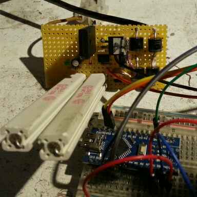

OP #4169498
Habs jetzt doch mit 2x 4K7 17W Vorwiderständen statt Trafo probiert, und
die Hitzeentwicklung ist weit weniger arg als erwartet.
Am Oszi sind mir keine Spitzen oder Schwankungen aufgefallen, das Signal
am Gate scheint ok, der Fet wird kaum warm.
Später soll die Schaltung ab und zu an meiner Eigenbaufräse werkeln, ist
das eh kein Problem bez Netzstörungen, oder muss ich zwangsweise ein
300V DC Netzteil kaufen?
Danke an Laberkop für den Tip bei den Kondensatoren und alle Anderen die
mir hier geholfen haben!
