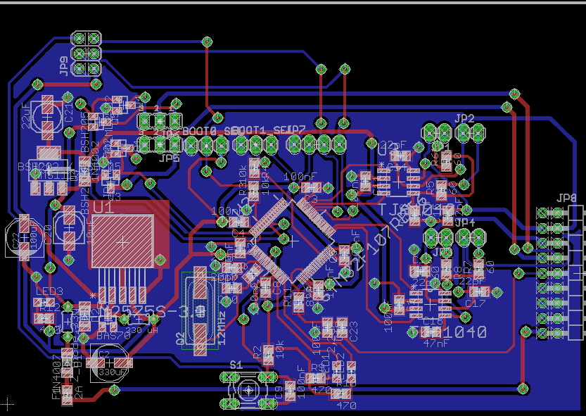

ich bin auf der suche nach einem CAM Tool, um
a) Excellon Files aus Eagle importieren zu können
b) unterschiedliche G_code Files erzeugen zu können (je nach
Bohrungsdurchmesse. Im Grunde genommen, ein File für die Index Löcher
und ein File für die restlichen Bohrungen.
CamBam erzeugt mir immer ein 3D Objekt, wennich was importieren möchte.
Irgendwas funktioniert da nicht sauber
CopperCam kann ich nicht mal richtig testen, weil die Trial Version nur
ein paar Löcher zulässt.
Das G-Code ULP bei Eagle macht gleich alle Löcher
Gibt es noch andere brauchbare CAM Tools ?
Mir geht es in erster Linie nur ums bohren von Platinen.

entweder stimmt was mit Eagle nicht, oder flatcam hat ne Macke.
Als ich Excellon Files eingelesen hatte, waren Löcher in flatcam zu
sehen, die abe rnicht auf der Platine vorhanden sind.
Mittlerweile habe ich einen Thread aufgemacht, wo ich mein Leiden näher
erläutere.
