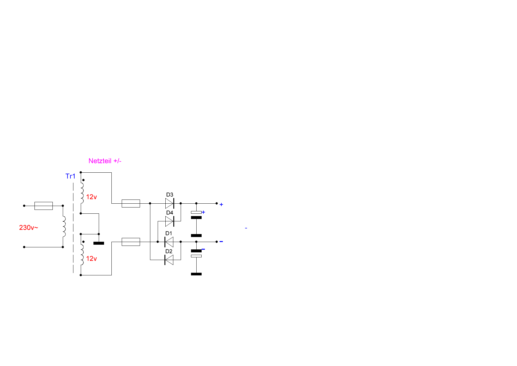

Hallo liebe Community,
für einen Funktionsgenerator-Bausatz den ich gekauft und bereits
zusammengebaut habe, benötige ich noch ein Netzteil zur
Spannungsversorgung, da verschiedene Spannungen benötigt werden. Den
Schaltplan für das Netzteil füge ich diesem Beitrag hinzu. Soweit ich
das erkenne erfolgt die Spannungsversorgung also über einen Trafo der

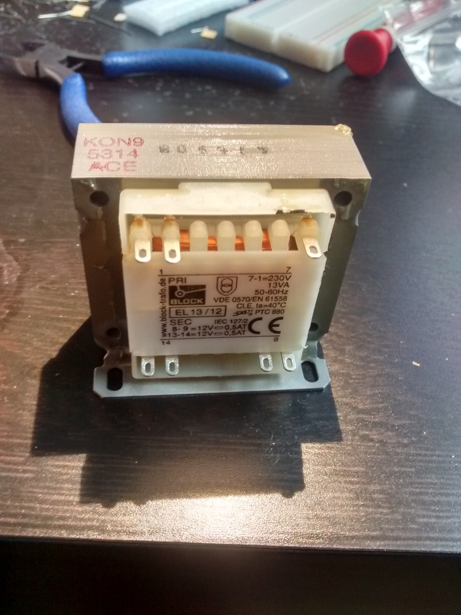

12V AC liefert. Einen Trafo habe ich mir bereits zugelegt, Bilder von
diesem füge ich hier auch dazu. Gekauft habe ich ihn hier:
http://m.reichelt.de/Universaltrafos/NT-12VA-2X12/3/index.html?&ACTION=3&LA=2&ARTICLE=24628&GROUPID=3322&artnr=NT+12VA+2X12
Dort sind auch die Datenblätter, allerdings finde ich keine Angaben
dazu, wie dieser angeschlossen wird.
Meine Fragen sind jetzt:
- An welchen Pins auf der Primärseite werden die 230V also L + N und an
welchem Pin die Erde angeschlossen?
- An welchen Pins auf der Sekundärseite werden die 12V abgegriffen?
- Ist dieser Trafo mit 13VA überhaupt für diese Schaltung geeignet oder
liefert er bereits zu viel Leistung?
- Auf dem Schaltplan ist am Trafo ein Massesymbol eingezeichnet, also
muss ich diesen mit dem selben Pin verbinden, an dem die Erde aus der
Steckdose angeschlossen ist und das ganze dann mit der Masseleitung der
restlichen Schaltung verbinden?
Vielen Dank schonmal im Vorraus für die Antworten! :)
Mit freundlichen Grüßen
Michel W.
von Irgendwer (Gast)
Hier findest du alle Angaben die du benötigst:
http://www.mikrocontroller.net/attachment/259814/tmp_9333-IMG_20150616_164552534_HDR663548797.jpg

von MaWin (Gast)
7 und 1
> und an
Gar keinem.
Dreh den Trafo so, dass die 8 oben ist. Verbinde 9 und 13.
Dann hat er die 3 Anschlüsse wie im Schaltplan.
Er kann nicht zu viel haben.
Nein.
Ja.
Der 2 x 12V Trafo ist für 7812 fehldimensioniert. Du hättest einen 2 x
15V Trafo benötigt, damit die Schaltung auch bei geringer Netzspannung
funktioniert.
Der eine 2200uF Elko ist ungeschickt. Baue lieber 2 ein.
 o--+ +--+-----|>|--+---+--7812
    S:S  |          |   |
    S:S  |  +--|>|--+  2200uF
    S:S  |  |           |
    S:+--)--)-----------+-- Masse
    S:S  |  |           |
    S:S  +--)--|<|--+  2200uF
    S:S     |       |   |
 o--+ +---.-+--|<|--+---+--7912

von dolf (Gast)
Michel W. schrieb:
> ich hatte nur sehr groß dimensionierte 2200er Elkos gefunden. Und
> zwar für 16V. Diese sind sehr groß
16v elkos als siebelko?
das wird nix!
da gehören 25v elkos rein!
12v*1,41-1,5v=?
da hast so gut wie keine reserve gegen überspannung!
20% reserve sind angebracht.
also zwei 2200µ/25v einbauen.
und den trafo misst du einfach durch.
ohmmeter anwerfen und los geht´s mit dem durchklingeln.
die primärseite hat den höchsten widerstand.
da legst 230v~ an.
die sek seite muss so verbunden werden das wenn man an den beiden enden
misst 24v~ anliegen!!!
ansonsten eine wicklung umpolen.
die verbindung der beiden sek. wicklungen ist dann an masse zu legen.
ach ja der punkt an den sek. wicklungen kennzeichnet den
wicklungsanfang.
mfg
von Stefan F. (Gast)
Wozu? Er ist doch deutlich beschriftet.
7-1 = 230V (also die oberen äußeren Anschlüsse)
8-9 = 12V 500mA
und nochmal
13-14 = 12V 500mA
Wenn er (wie gesagt) 9 mit 13 Verbindet, hat er 2*12V mit
Mittelanzapfung, wie es sein Schaltplan erfordert. Die Mitte sind dann
die miteinander verbundenen Pins 9 und 13.

von MaWin (Gast)
Michel W. schrieb:
> Du sprichst von 3 Anschlüssen. Wenn ich diese Pins verbunden habe, gehe
> ich dann mit einer Leitung von Pin 8 ab, einer von der Verbindung 9 + 13
> zur Masse und mit Pin 14 zum unteren Verbindungspunkt?
Ja.
> Funktioniert das ganze trotzdem mit diesem Trafo oder sollte ich einen
> anderen nehmen?
Tja, ich würde 2x15V nehmen.
> Gut, ich hatte vorsichtshalber auch 2 Elkos gekauft, den zweiten sollte
> ich dann also auf jeden fall zusätzkich einbauen? Noch eine letzte Frage
> dazu, ich hatte nur sehr groß dimensionierte 2200er Elkos gefunden. Und
> zwar für 16V. Diese sind sehr groß, aber das spielt ja keine Rolle denke
> ich oder liege ich da falsch?
Und du wolltest einen von diesen 2200uF/16V Elkos so einbauen wie in der
Originalschaltung ? Der wäre dir doch an 34V gleich um die Ohren
geflogen.
Du brauchst 25V Elkos wenn du es so wie von mir gezeichnet aufbaust, und
50V in der von dir geposteten Originalschaltung.
Die Methode, die Spannungsregler gegen low drop auszutauschen scheitert
an der Beschaffungsschwierigkeit eines -12V low drop Reglers.

Das ist die Leerlaufspannung, völlig Ok so.
> Wären die 2200uF Elkos mit 25V dafür noch geeignet?
Ja, die bekommen ja nur die hälfte der Spannung ab, wenn man sie so
anschließt, wie weiter oben diskutiert wurde.
> Müssen die anderen Kondensatoren auch auf 25V ausgelegt sein?
Vor dem Spannungsregler wirst du vermutlich noch 100nF Kondensator
schalten, die gibt es nur für weiter mehr als 25V.
Hinter dem Spannungsregler hast du nur noch 12V. Da reichen also 16V
Kondensatoren.
> Müssen die Festspannungsregler ausgetauscht werden?
7812 / 7912 benötigen mindestens 14,5V um ordnungsgemäß zu
funktionieren. LDO Regler kommen mit ca 12,5V aus.
Aber unter Vollast wirst du warscheinlich zeitweise nichtmal die 12,V
haben.
Mit diesem Transformator kommst du zuverlässig nur auf 9V
Ausgangsspannung. Für 12 brauchst du wie bereits gesagt einen 15V
Transformator.
Schau dir das an: http://www.fremo-hemsbach.de/tech/Gl_Dioden_b4.png
Je größer der Kondensator ist, umso geringer sackt die Spannung in den
Tälern der gleichgerichteten Wechselspannung ein. Aber: Je größer der
Kondensator, umso größer ist auch der Strom, mit dem der Transformator
belastet wird.
Dein Trafo liefert 500mA liefert. Abzüglich der Belastung durch den
Kondensator kannst du mit ca 300mA am Ausgang der Spannungsregler
rechnen. Mit dickeren Kondensatoren (z.B. 10.000µF) wird der nutzbare
Strom deutlich geringer.
Also um auf die Frage zurück zu kommen:
Die Schaltung kann ihren Zweck (stabile 12V liefern) weder mit diesen
noch mit anderen Spannungsreglern erfüllen. Außer mit einem aufwändigen
Buck/Boost Schaltwandler. Nur wäre das ein sehr teurer und uneleganter
Workaround. Da kannst du gleich einen anderen Trafo nehmen.
von Michel W. (Gast)
Wenn ich einen Trafo mit 15V Augang nehme, sind diese Elkos dann noch
geeignet?
Das stimmt, ich habe welche mit 30V gefunden. Die beiden vor den Reglern
müsste ich dann durch diese ersetzen, die dahinter bleiben bei 16V, wäre
das so korrekt?
> Transformator.
Ich würde dann diesen Trafo hier nehmen, vom gleichen Hersteller. Der
sollte ja geeignet sein:
http://m.reichelt.de/Universaltrafos/NT-12VA-2X15/3/index.html?&ACTION=3&LA=5&ARTICLE=24629&GROUPID=3322&artnr=NT+12VA+2X15
Also lasse ich die Werte so wie sie sind?
Wird gemacht, vielen dank schonmal für die Hilfe! :)
von MaWin (Gast)
Michel W. schrieb:
> Der sollte ja geeignet sein:
Das kommt drauf an, wie viel Strom du aus deinem 7812/7805/7912 ziehen
willst.
Der Trafo reicht für ca. 200mA aus dem 7805, 50mA aus dem 7812 (und
250mA aus dem 7912).
Willst du deutlich mehr, z.B. 1A aus dem 7912, dann brauchst du einen
stärkeren Trafo.
Insgesamt sind Trafos ohne Temperatursicherung immer ein Problem bei
Überlastung, daher empfehle ich NUR Trafos mit eingewebter
Temperatursicherung zu kaufen - allerdings bieten die deutschen
Billigheimerhändler so was nicht an.

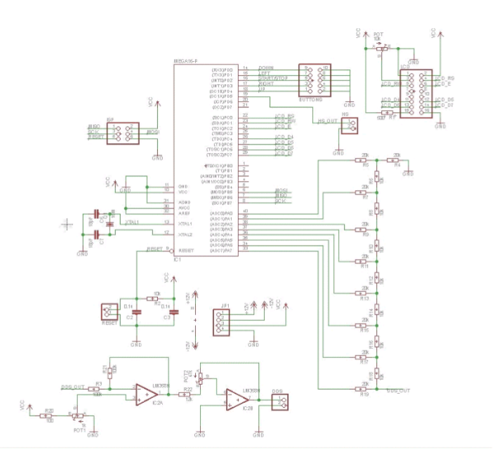

> stärkeren Trafo.
Es handelt sich bei dem Funktionsgenerator nur um einen kleinen Bausatz,
da sollte der geringe Strom reichen denke ich oder liege ich da falsch?
Ich hänge den Schaltplan noch an.
Besteht bei dieser kleinen Schaltung denn Gefahr von Überlastung?
Es sollte nur ein kleines Projekt werden in das nicht allzu viel Geld
gesteckt werden sollte..

von MaWin (Gast)
Da reicht der geringe Strom, aus +/-12V gönnt sich die Schaltung gerade
mal 25mA, aus 5V so 50m wegen der Displaybeleuchtung, ein 2x12V 125mA
Trafo würde locker reichen.
Aber lohnt es sich wirklich, diese primitive Schaltung nachzubauen ?
Dank R2R DAC liegt der Klirrfaktor über 1% und die Ausgangsspannung ist
stufig und damit zu nichts zu gebrauchen, zumal der LM358 richtig
schlecht ist und schon ab 5kHz das Ausgangssignal verfälscht.
