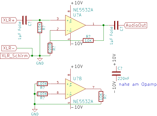

Hallo Zusammen,
Ich bastele derzeit an einem Mikrofon-Vorverstärker. Dazu hab ich unter
anderem einen einfachen Nichtinvertierenden Verstärker (Faktor 101x) auf
dem Steckbrett aufgebaut, der zwar schön neutral "klingt" (und auch
"misst"), aber leider einen recht heftigen DC-Anteil ausgibt.
Laut Datenblatt hat der NE5532A einen maximalen Eingangsspannungsoffset
von 4mV (0,5mV Typ), was bei 101-facher Verstärkung auf maximal 404mV
hinauslaufen würde.
Allerdings messe ich direkt am Ausgang des Opamps -1,6V bis -2,6V (je
nach Exemplar).
Der Eingang ist über den Kondensator DC-entkoppelt. Damit sich hier auch
sonst keine Ladung aufbaut ziehe ich den Eingangskondensator an der
Opamp-Seite per 110K-Widerstand vorsichtig gegen Masse.
Woher kann nun so ein großer Offset kommen?

Typ. 200nA Biasstrom in IN+ bei 110kOhm ergibt -22mV Offset. Mal 101
ergibt -2.2V - passt also.
Abhilfe: Mach' R? etwa so groß wie R?//R? (110k etwa gleich 100//10k,
ordentliche Bezeichnungen würden helfen...).

Vielen Dank für die Antworten, an den Bias-Strom hab ich gar nicht mehr
gedacht...
Mit 1K-Pulldown geht es schon ziemlich gut (70mV), mit 120 Ohm (was halt
gerade so rumfliegt) wird es allerdings nur noch unwesentlich besser
(63mV)
Nochmal vielen Dank an alle, da war ich wohl in einer gedanklichen
Sackgasse :-)

Der viel trivialere Weg besteht darin, die Gegenkopplung aufzuteilen in
einen AC- und einen DC-Zweig. Vulgo: in Reihe mit dem 100R Widerstand
vom (-) Eingang des OPV nach GND noch einen Kondensator legen. Dann ist
die DC-Verstärkung nicht mehr 101 sondern nur noch 1.
Die Grenzfrequenz aus diesem Kondensator und den 100R muß natürlich
unter der gewünschten unteren Grenzfrequenz der Stufe liegen.
Wahrscheinlich ist es besser, die Gegenkopplung von 10K:100R auf 100K:1K
umzustellen. Dann reicht ein kleinerer Kondensator und außerdem ist dann
die DC-Impedanz an beiden OPV-Eingängen ungefähr gleich groß. Nur
bezüglich Rauschen könnte das schlechter sein.

Der Gegenkopplungswiderstand von 100ohm ist viel zu klein, ich würde
nicht unter 680ohm gehen sonst gibts Verzerrungen da der opamp mit 20mA
nicht gerade Leistungsstark ist.

Der einfachste Weg ist doch, direkt vor den -Eingang noch einen
110kOhm-Widerstand zu setzen, sodass beide Eingangsströme über den den
gleichen Widerstand fließen.
btw. wieso 110 kOhm? m.E. wäre 100kOhm der richtige Wert für beide
Eingangs-Vorwiderstände.

Eine 100-fache dc-Verstärkung hinter einem ac-gekoppelten Eingang macht
keinen Sinn. Also einen passenden Kondensator zwischen R? und GND
schalten.
Hinsichtlich Rauschen und Aussteuerbarkeit sind die gezeigten 10k/100R
völlig ok.
