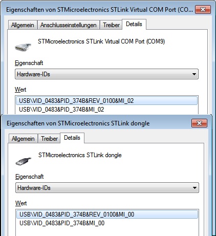

Eine interessante Beobachtung zu ST-LinkUpgrade.exe aus stsw-link007.zip
mit einem STlink/V2-1.
Gerätemanager vor dem "Device Connect"

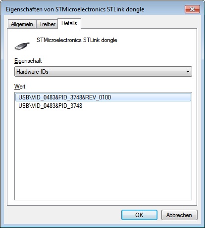

Gerätemanager nach dem "Device Connect"
Mit "Device Connect" wird eine Neuenumeration ausgelöst und es erscheint
nur noch ein Gerät nämlich "STMicroelctronics STLink dongle" in der
Gruppe "Universal Serial Bus devices". Dieses Gerät hat anders als vor
dem "Device Connect" nicht die PID 374B sondern 3748.
Heisst das jetzt: nicht ST-Link/V2-1 sondern STLink/V2?
Wie auch immer: Verlässt man jetzt ST-LinkUpgrade.exe und versuch z.B.
mit Keil eine Debug-Session zu starten kommt die Meldung "ST-Link in DFU
mode. Restart or upgrade it."
Soweit so gut.
Wenn ich jetzt den eigenen Deutungen meiner bisherigen Recherchen
z.B https://www.youtube.com/watch?v=Kx7yWVi8kbU
trauen kann ist der DFU mode auch dafür geignet noch nicht
programmmierte bzw. gelöschte Chips zu programmieren.
Rein vom Spieltrieb her würde mich schon interresieren ob man ein
Discovery Board mit STLINK-V2 und gelöschtem Flash irgendwie in den
DFU mode bringen kann und was dann im Gerätemager ggf. erscheint.
Ob allerdings ST-LinkUpgrade.exe eine Art Notfallplan für mislungene
Updates bzw. korruptes oder leeres Flash hat?
Zumindest enthält ST-LinkUpgrade.exe laut der readme.txt
FIRMWAREen für 3 Zweige (V1, V2, V2-1).
