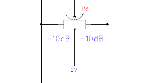

Ist das so? Ich benutze die recht häufig in Equalizern. Da dienen die
als Einsteller der Abschwächung oder Verstärkung der einzelnen Frequenz.
In Mittenstellung soll es dann weder noch sein. Berühmtestes Beispiel
ist der Barry Porter Net EQ. Da sind ganze 4 davon eingeplant.

> Ich benutze die recht häufig in > Equalizern.
Mittenanzapfung != Rastung in Mittelstellung
Japp, das ist mir schon bewusst. Damit du dir sicher sein kannst, hier
ein Auszug aus der Schaltung.
