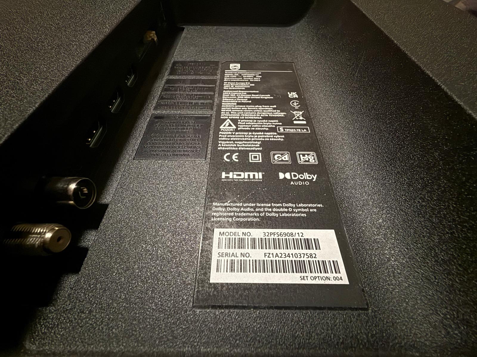

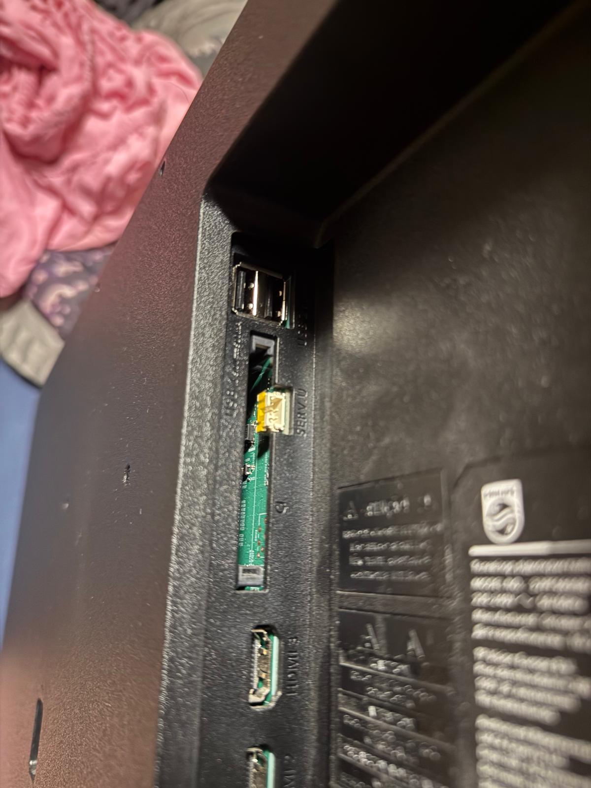

Moin moin, möchte das Thema UART nochmal aufgreifen, ich habe hier den TV von meiner Tochter, das ganz normal an geht, das Philips Logo zeigt, den Ladebalken bis zum ende durch geht und dann im schwarzen Bild mit Ambilight stehen bleibt und nicht mehr tut. Ich habe mit der upgrade_loader.pkg schon die Software einmal neu drauf gespielt, doch er bleibt immer noch nach dem Ladebalken hängen.
Bei dem TV ist keine Klingenbuchse mit dem Serv.u label, sondern eine weiße drei Pin Buchse, wofür ich mir gerne ein Kabel basteln möchte. Ich finde aber nirgends die Belegung dieser Buchse.
Ich hoffe darüber sehen zu können wo er hängen bleibt.
Mit einem Multimeter ist das nicht schwierig. Fernseher ausschalten und vom Netz trennen. Mit dem Durchgangsprüfer (Ohmmeter) zwischen Masse (kannst du dir vom Metall an einer HDMI Buchse, Antenne oder USB holen) und den Pins des Serviceanschlusses messen. Einer der drei Pins wird Durchgang mit etwa null Ohm haben. Das ist GND. Notieren, Messgerät an Masse lassen und den Fernseher wieder einschalten. Wenn die Kiste soweit ist, wird mindestens einer der übrigen Pins Spannung haben. Multimeter also auf DC Spannung stellen und Wert notieren. Den letzten Pin auf Spannung messen und die Ergebnisse hier posten.
