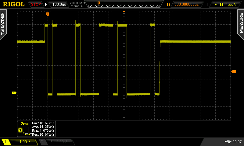

Meine Software überträgt 3 Bytes. Darüber liegt dieses Bitfeld:
struct {
   uint8_t  Preamble : 3;  //Autobaud Präambel 0/1/0
   uint8_t  Blank    : 1;  //Ausgang deaktiviert
   uint16_t PWM      : 11; //PWM Tastgrad 0-1024
   uint8_t  Latch    : 1;  //Wert übernehmen
   uint8_t  TTL      : 6;  //Frame TTL, 0=Broadcast
   uint8_t  Parity   : 1;  //gerade Parität
   uint8_t  EOF      : 1;  //Endmarke 0
Im Ruhezustand liegt die Datenleitung per Pullup auf High-Pegel, auf dem
Bild sieht man wie der Master kurz vor dem Trigger seinen
Ausgangstreiber aktiviert.
Die ersten drei Bits sind ein festes Muster (0/1/0) und lösen Input
Capture Interrupts aus um die Baudrate zu bestimmen.
Alle weiteren Bits werden danach timergesteuert (Compare Match) bei ca.
50% Bitzeit eingelesen.
Ein fertig empfangener Datensatz wird in der Hauptschleife ausgewertet
(Parität und Endmarke prüfen, dann ggf. Werte übernehmen und
weitersenden)
Bevor gesendet wird wartet das Programm auf die lange PWM Phase. Die
Bits werden dann im Compare Match Interrupt mit der vorher bestimmten
Baudrate rausgeschoben.
