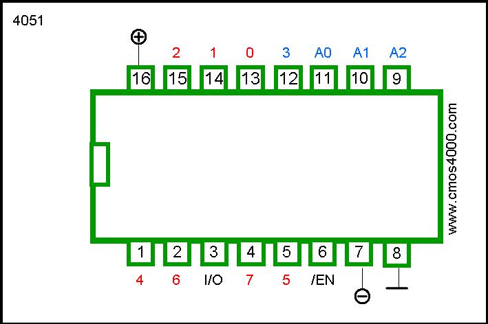

ich habe mal wahrscheinlich eine sehr einfache Frage, doch im Datenblatt
habe ich die Stelle entweder überlesen oder einfach nicht gefunden.
Es geht um das Logik-IC 4051 (8 Kanal-Multi-/Demultiplexer).
Ich versetehe leider nur nicht, wie ich in den "Demultiplex-Modus" komme
(peinlich hoch 10).
Ist es etwa der INH-Pin bzw. /EN-Pin, der auf HIGH gesetzt werden muss,
damit ich demultiplexen kann (=> 0..7 Signal-Input und Pin 3 I/O
Output)?
Und mit /EN LOW kann ich dann wieder multiplexen, oder?
Ich will einfach nochmal sicher gehen, ob das so richtig ist.

#4174887
DEMUX ist genau umgekehrt, wie MUX, d.h. X0..X7 sind die Ausgänge.
Der 4051 liefert allerdings keine Logikpegel, sondern nur hochohmig oder
Durchgang.
Will man Logikpegel, muß man 8 Pulldowns anschließen und an X kommt VCC
ran.
Gast #4174889
dieses IC hat keine eigenen Ausgangstreiber, sondern es hat nur
Halbleiterschalter, die "Z" mit einem der "Y0..Y7" verbinden.
Wenn du Y0..Y7 als Eingänge benutzt und Z als Ausgang, dann ist es ein
MUX. Wenn du Z als Eingang benutzt und Y0..Y7 als Ausgänge dann ist es
ein DEMUX. Es hängt also nur davon ab, was du außen an die IOs
schaltest. Den IOs selbst ist die Datenrichtung egal.
Wenn du Enable deaktivierst, legst du den ganzen Chip lahm (-> keine
Verbindung zwischen Z und irgendeinem der Y0..Y7).
OP #4174904
danke für all die Antworten. Er schaltet als immer nur zwischen
hochohmig und niederohmig. Und Datenrichtung ist egal.
