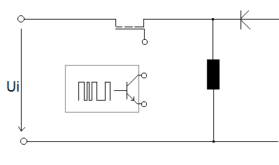

Ich arbeite z.Z. auch an ein paar Projekten für die ich einige
Schaltwandler bauen muss (oder sollte). Aus verschiedensten Gründen
versuche ich gerade mit solchen klar zu kommen, die anstelle eines
Logik- oder MosFET-Treiber Ausgangs stattdessen über einen
NPN-Transistor als Ausgang verfügen (ähnlich wie bei 34063, aber mit
weniger Leistung).
Praktisch wenn man damit auskommt, nicht so gut wenn man z.B. einen
High-Side Schalter ansteuern möchte. Da Bipolartansistoren (mit Ausnahme
von Einzelstücken) ein bisschen wie schwarze Magie für mich sind hoffe
ich auf eure Tipps und Denkanstöße ;)
Ich sehe z.Z. drei Möglichkeiten:
1) Ein Treiber IC verwenden.
  a) Welches würdet ihr empfehlen und
  b) wie könnte man das Steuersignal dafür erzeugen?
2) Einen Treiberstufe diskret aufbauen
3) Doch keinen MosFET, sondern z.B. einen PNP ansteuern, aber wie
schütze ich meinen Ausgangstransistor vor zu hoher Spannung?
Nebenbedingung bei allem dürfte die Flankensteilheit sein, da die
PWM-Frequenz bis zu 400 kHz betragen kann. Verzögerungen wären hingegen
egal, vorausgesetzt sie ist für beide Flanken gleich lang.
Die Eingangsspannung variiert stark (ca. 9 bis 50V), das IC arbeitet mit
mit 7 bis 15V. Der MosFET sollte >100V blocken können.

Bei einem Inverswandler muss das Schaltelement die Differenz zwischen
Ein- und Ausgangsspannung blocken können(Plus Schaltspitzen). In diesem
Beispiel also mindestens 24-(-27) = 24+27 Volt. Das ist mehr als die 40V
die mein IC oder der MC34063 vertragen, und deswegen brauche ich einen
High-Side Schalter, vorzugsweise ein n-Kanal MosFET.
Das ist für das Problem, mit dem NPN-Ausgang ein schönes rechteckiges
Signal zu erzeugen, um damit ein Treiber-IC anzusteuern aber
unerheblich.

von Stephan N. (stenol)
Danke Hakon für die erste konstruktive Antwort.
Leider beinhaltet dein Beispiel aber keinen High-Side, sondern einen
Low-Side-Treiber. Um einen High-Side N-Kanal Mosfet durchzuschalten muss
man an das Gate eine Spannung anlegen, die höher ist als die
Versorgungsspannung.
Die verwendete Schalung mit Kleinsignal-PNP, Diode und Widerstand könnte
sich aber eignen um ein Treiber-IC anzusteuern, sie scheint ein schönes
Rechteck zu erzeugen. Danke für den Link.

von Hakon H. (ickiller)
Wenns ein N-Mos sein soll, musst du entweder eine Topologie mit
Low-Side-Switch wählen oder einen Buck-Boost mit High-Side-Driver
realisieren. Ersteres scheint selten zu sein, eine kurze Suche ergab
lediglich diese Konstantstromquelle:
http://www.onsemi.com/pub_link/Collateral/DN05002-D.PDF . Mit einem
Differenzverstärker zur Bereitstellung der Feedbackspannung für den
34063 sollte aber auch ein Konstantspannungsbetrieb möglich sein.
Buck-Boost-Wandler kannst du mit einem diskreten Bootstrapping oder eben
einem integrierten High-Side-Treiber realisieren. Letzteres ist meiner
Ansicht nach zu bevorzugen, da integrierte Lösungen einfacher zu
realisieren sind, 'ab Werk' saubere Flanken liefern und viele davon
einen zwei-Flanken-Levelshifter besitzen, der einen reduzierten
Stromverbrauch ermöglicht.
Es gibt auch Wandler-ICs mit eingebautem High-Side Treiber, vieles davon
scheint aber schwer beschaffbar/teuer, so z.b. der LM5118. Günstiger ist
da wahrscheinlich eine Lösung mit zwei ICs und externem N-Kanal-Mosfet.
Hakon
