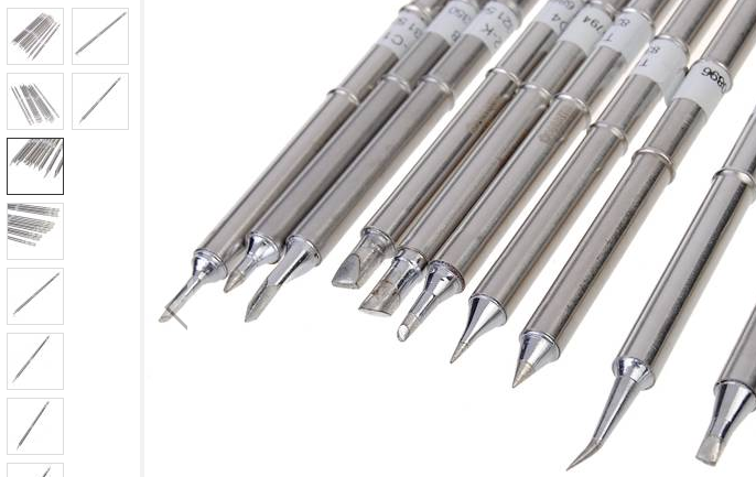

@Einhart, berichte bitte mal: Haben die TS12-Lötspitzen (Bild) Vorteile
gegenüber den einfachen Standard-Lötspitzen?
Hintergrund: Für 17€ gibt es ja bekanntlicher Weise die Hakko-Clones für
die billigen Standard-Lötspitzen, siehe
Beitrag "Re: China SUPER Bauteile-Schnäppchen Thread"

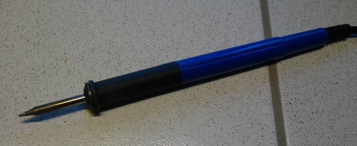

Das Kabel war beim mitgelieferten Handstück nicht das Problem, aber das
aufgerastete gelbe Griffstück war etwas klapperig und für meinen
Geschmack zu dick. Das Foto zeigt das dünnere einteilige Handstück. Das
lässt sich wie ein Bleistift halten.
Die T12 Spitzen haben einen großen Vorteil gegenüber Standard
Lötspitzen. Sie enthalten die Heizwicklung und ein Thermoelement am
Metall vor der Wicklung. Die Temperatur wird so schneller aufgebaut und
besser gehalten.
