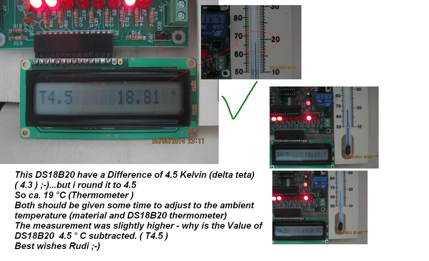

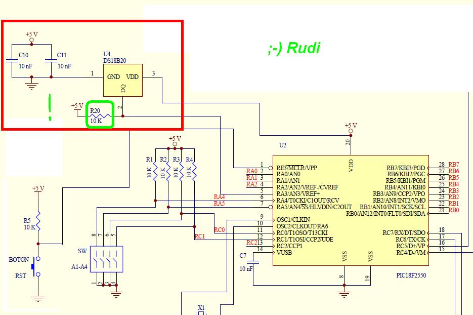

http://www.puntoflotante.net/BOLT-SYSTEM-7-PROJECTS-EXPRESS.htm
c code und hex file unter project 2.
passende Pic Board & DS18B20 eventuell nach dem Poststreik bei dir in
4-6 wochen ;-) oder bei mir abholen.
Beitrag "[V] Verkaufe PIC 18F2550 USB Educational Development Board"
lg rudi ;-)
DS18B20 gibt es verschiedene, welchen hast du?
mit kabel, ohne kabel, eingelassen ( wasserdicht ), bauform.
von r_u_d_i (Gast)
In jedem Fall muss du den DS18B20 aber noch abgleichen.
Er ist zwar vor Kalibriert - aber nicht örtlich angepasst.
Das erreichst du dann mit Ist und Sollmessung und gleichst den Wert mit
einer Faustformel ab.
Schauh dir mal dazu die bebilderten Beiträge an:
http://www.matrixtsl.com/mmforums/viewtopic.php?f=54&t=15257#p62464
und wichtig! 10KOhm nicht vergessen...
denn sonnst kommt nichts ;-)
Ich habe 4,7kOhm verwendet, steht so im Datenblatt. Sollte ich umlöten?
Der Widerstand hängt zwischen DQ und Vdd.

aber anpassen noch danny - meist sind es 2-4 kelvin delta teta zum
nachjustieren, am besten du lässt den 1-2 stunden laufen
nicht zu oft abfragen wegen eigenerwärmung, und dann eichst den mit
einem thermometer, alles gut 1-2 stunden klimatisieren lassen und dann
vergleichen und nachjustieren mit einem float oder mit einem int
je nachdem.
