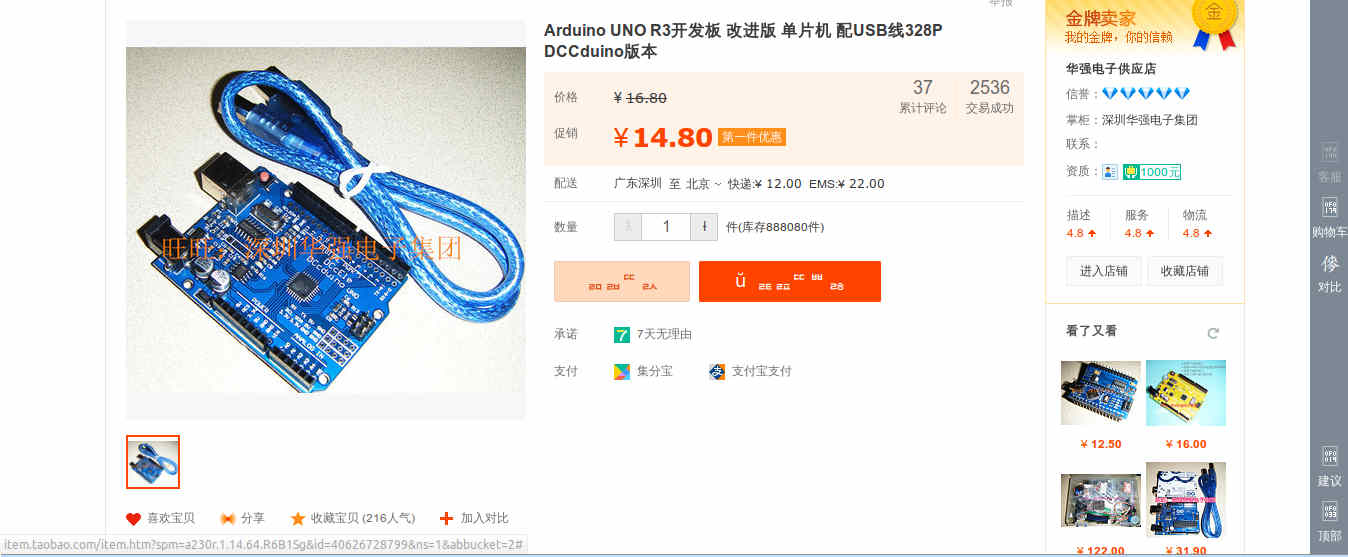

von Reiner O. (elux)
Bis auf ein paar Details spricht IMHO nichts gegen die Verwendung von
Arudinos!
Wenn Dein Projekt also mit Arudino läuft -> schön! Bei eigenen Platinen
kannst Du nur zusätzliche Fehler einbauen und das kostet dann. Von den
Preisen für Platinen und Bestückung in DL mal ganz abgesehen...
Und wenn Du mit den (eher unwichtigen Mängeln) leben kannst, ist es doch
OK!
Ich benutze den Arudino Uno R3 in Form eines CCduino auch für
"Quick'nDirty" Sachen als Prozessor Board, bei den Preisen hier vor Ort
denke ich über eigene Platinen gar nicht erst nach.
Allerdings schreibe ich seit Urzeiten die Software für die kleinen
Atmels in Assembler...
Jedoch wird m.W. niemand gezwungen, die  Arudino-IDE zu benutzen...
Just my 2 Cents

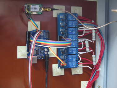

Geri schrieb:
> das klingt ja ziemlich nach dem, was ich mir vorstelle. aber der preis
> ist nur das ätzen - ohne bestückung, oder??
 Natürlich.
> kann man dein produkt vielleicht auch wo sehen bzw kaufen?
 Nein, es ist ein Einzelstück und keine Massproduktion, wurde im Auftrag
 gefertigt. Wir machen nur Sachen im Auftrag, allerdings meist als
 Subunternehmer.
 Und deswegen lohnt es sich nicht (zumindest für uns) irgendwelche hoch-
 speziellen Platinen zu machen. Aber wir sind ja eine ganz kleine Firma,
 kommen nur zum Einsatz wenn die anderen nicht weiter kommen - oder
 zumindest nicht zu vernünftigen Preisen ;-)
 Es wird praktisch nur die Idee und Knowhow bezahlt - die reinen
 Materialkosten sind ja meistens lachhaft.
 Natürlich sollte man bei Massenproduktion eine eigens dafür entworfene
 Platine ätzen, bestücken, prüfen lassen, Zertifikat holen, Verpackung,
 Marketing usw.
 Und wenn es ein Hit wird, kommen nach 3 Monaten die Chinesen mit 1/5
 des Preises...

 Es geht doch nur darum, dass Arduino bzw. Mapple Mini steckbar ist,
 also nehme ich die entsprechende Platine mit 328P oder ARM, stecke das
 auf meine Platine und das wars dann schon. In deinem PC wird die CPU
 auch gesteckt und nicht gelötet - und das bei Faktor 100 bis 1000 was
 die CPU-Geschwindigkeit betrifft.
 Und ob ich 1,5EUR für Arduino bzw. 3,8EUR für Mapple zahle oder 0,95EUR
 für M328 alleine - da brauche ich nicht lange zu überlegen.

kommerziellen Interessen zu Grunde liegen.
Aber es zeigt deutlich die konsequente Reaktion der Chinesen auf gute
Entwicklungen.
So kann man auf die Idee kommen, eine eigene Platine zu entwickeln, mit
der eigenen speziellen Schaltung. Einen ATMega in die Mitte, und gut
ist. Closed Hardware, closed Software.
Und genau dann sollte und darf man den Arduino
Bootloader/Logo/IDE/Runtimecode nicht verwenden.
Die Probleme bei eigenen Boards CE, EMV usw. werden hier um Forum oft
durchgekaut.
Dagegen scheint mir der Software Umbau auf ein neutrales System (AVR
Toolchain) eher trivial zu sein.
