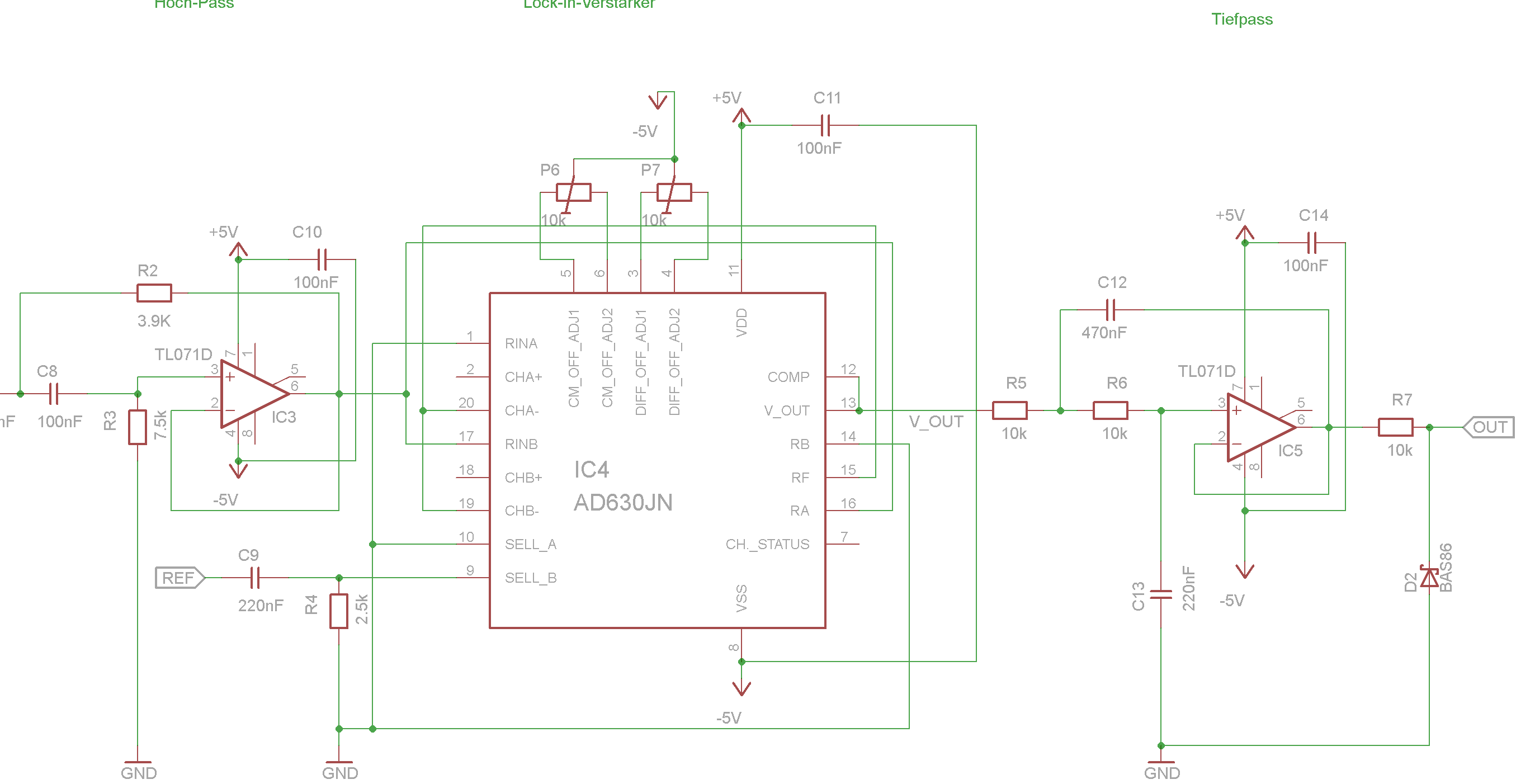

ich benutzte einen AD630 Lock-In-Versträker als AC-Bridge laut
datenblatt verschaltet.
Am  Ausgang vom Lock-In-Vertsträker habe ich einen Tiefpass geschaltet
mit einer Grenzfrequenz von 50 Hz.
Es funktioniert auch alles, also bekomme ein schönes Gleichgerichtetes
Signal am Ausgang vom Tiefpass, aber meine Frage ist:
Ich verstehe nicht ganz woran man die Grenzfrequenz des Tiefpasses
ausleget.?
Liegt das irgendwie am zusammenhang zwischen bandbreite des versträkers
und grenzfrequenz des filters ?

die Grenzfrequenz des Lockins bestimmt deine Signalbandbreite: sie muss
groß genug sein, um das Signal der Brücke durchzulassen. (Angenommen
deine Brücke besteht aus Dehnungsmessstreifen und du möchtest damit
Schwingungen eines Bauteils aufnehmen, dann muss die Grenzfrequenz des
Tiefpass höher liegen als die Frequenz dieser Schwingungen).
Ansonsten begrenzt der Tiefpass auch die Bandbreite, in der du Rauschen
durchlässt. Meist wird der Lockin ja eingesetzt, um das Rauschen zu
unterdrücken. Die Grenzfrequenz des Tiefpass sollte also auch nicht
unnötig hoch sein, damit nicht unnötig viel Rauschen durchkommt.

von Peter S. (mkhl77)
Habe mal ein Teil der Schlatung hoch geladen.
Der Tiefpass ist nicht Intern sonder extern von mir beschaltet.
Deshalb frage ich ja fürs Verstäniss wie ich Ihne richtig auslege und
was da alles eine Rolle spielt.
Achso messen tue ich eine Photostrom, der umgewandelt wird in eine
spannung, dann verstärkt wird dann über den Hochpass um typische
störungen und 288 hz wie deckenlampen usw auszublenden, danach gehe ich
in den Lock-in, der auch ein Ref. signal bekommt von  1khz und 5v
amplitude.Rechtecksignal.
von Achim S. (Gast)
Der Tiefpass, von dem wir reden, ist also nicht die Beschaltung von IC5?
Denn das stellt in meinen Augen den Tiefpass des LockIns dar, hier hat
jemand durch die Wahl von R5, R6, C12, C13 die Bandbreite des Lockins
festgelegt. Einen weiteren Tiefpass danach bräuchtest du nur noch, wenn
du die Bandbreite weiter einschränken willst.
> amplitude.
Der Photostrom ist also mit 1kHz moduliert (z.B. über einen Chopper)?
Dann bildet der LockIn letztlich einen (phasensensitiven) Bandpass für
die Signale, die um 1kHz herum auftauchen. Die Bandbreite dieses
Bandpasses wird durch die Grenzfrequenz des Tiefpass am LockIn-Ausgang
festgelegt.
Wenn du ein Störsignal von 288Hz hast (wobei meine Deckenlampen bei
anderen Frequenzen moduliert sind), dann hat dieser Störer
wahrscheinlich auch Harmonische bei 3*288=864Hz und bei 4*288=1152Hz.
Die liegen also nur 136Hz bzw. 125Hz von deiner Modulationsfrequenz
entfernt. Diese Harmonischen werden also gerade so stark unterdrück, wie
dein Tiefpass bei 125Hz dämpft. Die Grenzfrequenz des Tiefpass sollte
also deutlich unter 125Hz liegen.
Wenn du die Grenzfrequenz jetzt z.B. auf 10Hz festlegst, bildet das die
Bandbreite, mit der du gewünschte Änderungen des Photostroms noch
detektieren kannst.
Doch, die Beschaltung von IC5 stellt den Teifpass da.
Bei dem Tiefpass habe ich jetzt eine grenzfrewuenz von 51 hz.
von Achim S. (Gast)
Ok, dann sitzt er nach meiner Meinung hinter dem Demodulator, aber ist
noch Teil des LockIns (der LockIn-Ausgang ist erst hinter IC5).
Mit dem Tiefpass kannst du Änderungen des gewünschten Nutzsignals, die
langsamer sind als 50Hz, aufzeichnen. Änderungen des Nutzsignals, die
schneller als 50Hz sind, werden abgeschwächt.
Dein Tiefpass hat bei 125Hz eine Dämpfung von 16dB. Deshalb wird die
vierte Harmonische deines 288Hz-Störers um 16dB abgeschwächt.
Ob dir diese Abschwächung des Störers und die Bandbreite des Nutzsignals
ausreichen, musst du wissen. Du kannst jeweils einen der beiden
Parameter auf Kosten des anderen verbessern.
Noch zwei Anmerkungen:
1) der TL071 hat bei +-5V Versorgung keinen besonders großen
Arbeitsbereich, die Signale dürfen nicht größer als 1-2 V werden.
2) die Wahl der 1000Hz als Modulationsfrequenz trifft genau die 20.
Harmonische der Netzfrequenz. Wenn du starke netzsynchrone Störer haben
solltest, wird deren 20. Harmonische vom LockIn nicht abgeschwächt.
(wenn der LockIn eine Bandbreite von 51Hz hat, bekommst du allerdings
natürlich immer irgendeine Harmonische der Netzfrequenz, die nicht
abgeschwächt wird).
nein, der tiefpass also der ic5 ist seperat, ic4 ist der reine baustein
des lock-ins, also der Tiefpass ist nicht intern, den habe ich schon
sepparat beschaltet.
Die schaltung funktioniert so aber ganz gut, ich habe doch einen
arbeitsbereich von 10 V +- 5 V, ich kann zumindeste die signal soweit
detektieren.

von Achim S. (Gast)
> des lock-ins,
IC4 ist kein LockIn sondern ein Demodulator. Wenn man einen Demodulator
mit einem Tiefpass kombiniert (also IC4 und IC5 zusammen), dann nennt
man diese Kombination einen LockIn.
Peter S. schrieb:
> ich habe doch einen
> detektieren.
Wenn die Versorgung des TL071 bei +-5V liegt, dann wird der OPV für
Eingangsspannungen von weniger als -2V (Momentanwert) sehr ungenau. Der
dafür verantwortliche Parameter im Datenblatt nennt sich "Common Mode
Input Voltage Range".
Mike schrieb:
> Wie soll eine Lampe eine 4te Harmonische erzeugen?
Tja, ich kenne auch keine Raumbeleuchtung, deren Grundwelle bei 288Hz
liegt. Peter wollte wissen, nach welchen Kriterien man die Grenzfrequenz
eines LockIns auslegt. Deshalb bin ich einfach mal davon ausgegangen,
dass er einen Störer bei der von ihm genannten Frequenz hat und dass
dieser Störer Oberwellen hat, mit denen man die Auslegung des Tiefpass
mal exemplarisch vorexerzieren kann.
Danke, ich hatte die ganze Zeit mich vertan und einen Denkfehler, jetzt
habe ich es richtig Verstanden ^^ :-).
MIt dem OP haben Sie natührlich recht, ich bräuchte einen Rail to Rail
um einen größeren Arbeitsbereich zu detektieren.
Vielen Dank noch mal
