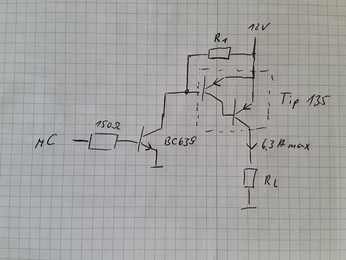

ich brauche eure Hilfe bei der Schaltung im Bild. Ich habe schon alles
möglich versucht aber ohne Erfolg geblieben. Ich habe die im Bild
gezeigte Schaltung, die an einem Ausgang des uC hängt und eine maximale
Last von 6,3A über HW PWM des uC betrieben werden soll. Ich bekomme es
nicht hin, dass der darlington Transistor (Tip 135) geschaltet wird.
Die PWM läuft mit ca. 120 Hz
Was mache ich falsch?
Danke

Vermutlich ist der BC639 längst kaputt, oder dem TIP135 ist der
Basisanschluß weggebrannt, weil es da keinerlei Strombegrenzung  der
Ansteuerun gibt.

Dein TIP135 ist falsch gezeichnet (so kann da nichts funktionieren) und
wohl falsch herum eingebaut (C und E vertauscht).
von S. Landolt (Gast)
Unsinn. Ihm fehlt nur, wie Irep bereits schrieb, der Basisvorwiderstand.
von Nemesis (Gast)
RL gehört zwischen +12V und dem Emitter vom TIP.
Falls damit die Innenbeschaltung gemeint ist, ja, diese ist in der Tat
falsch. Sollte aber keine Rolle spielen.
Nach einem Blick ins Datenblatt kommen mir jetzt doch Zweifel am
Konzept: im schlimmsten Fall müssen 25 W Verlustleistung abgeführt
werden, das verlangt einen Kühlkörper mit etwa 2 K/W. Der von Stefan
vorgeschlagene MOSFET wäre die sinnvolle Lösung, ohne OPV.

Wie sollen denn die 25 W zustande kommen?
(die Schaltung ist gut passend, nur richtig gezeichnet sollte sie auch
sein, und der Kollektorwiderstand fehlt noch)
 Kurt
Das typische Darlington-Problem:
Datenblatt von ST: V(CEsat) bei I(C) 6 A: max. 4 V.
von Kurt B. (kurt-b)
Huch, das ist aber krass!
 Kurt
(ein "normaler" Transistor mit sep. Treiber wäre da angebracht, oder
dann gleich ein FET)
Genau. Zumal für die Last dann nur noch 8 V übrigbleiben.

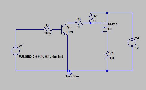

von Eugen.S (Gast)
Ich habe das was umgesetzt.
Habe ich es richtig verstanden?
Wenn ja, warum sehe ich an R1 den Strom nicht als PWM?
Wenn Sie, warum auch immer, gegen GND schalten, benötigen Sie einen
P-MOSFET.

von Eugen.S (Gast)
Meine Last hat GND Bezug und der FET soll die 12V schalten. Dabei sollen
die 12V mit der gleichen Frequenz wie der uC Ausgang geschaltet werden.
Oben im Bild ist V1 mein uC Ausgang.
von asdfasd (Gast)
Du hast's nicht so mit Transistoren, oder? ;-)  Ein NMOS, so herum
eingebaut, würde über die Body-Diode immer leiten, egal was am Gate
passiert.  Mach einen PMOS raus und es passt.  R3 kannst du weglassen,
R4 eher kleiner.
> Sie einen P-MOSFET.
Pardon, da fehlte ein 'nicht': " nicht gegen GND schalten"
(Korrekt stand es bereits bei asdfasd)

FET sperrt, und ev. noch ein R vom Kollektor zum Gate falls die 12V da
nicht mitmachen.
 Kurt
von Harald W. (wilhelms)
Eugen.S schrieb:
>> Wieso ist das denn bindend? Erläutere das mal genauer.
> Es ist nicht bindend aber wünschenswert. Ich habe eine Schaltung inkl.
> Layout und würde diese gerne weiter verwenden, daher der Wunsch.
Es wird dann eben aufwändiger und teurer.
von Eugen.S (Gast)
Eine Frage habe ich noch zum FET. Wenn ich mir die UGs(th) im Datenblatt
vom z.B. IRF5210 anschaue, ist -2V bis -4V angegeben. Bedeutet es, dass
ich das Gate des P-Kanal FETs minimum 2V bis maximum 4V geringer als das
Potential an der Source des FETs haben muss, damit der FET sicher
durchschaltet?
von Nemesis (Gast)
Kurt B. schrieb:
> Das ist kein Problem (ich würde es auch so machen), ein FET der "von
> oben herab" schaltet, ein BC mit Widerstand an der Basis, ein R der den
> nicht mitmachen.
Mit einem Bipolar-PNP wäre das eine Emitterschaltung(Emitter auf
Bezugspotenzial). Von Unten dann eine Kollektorschaltung.
Jede dieser Schaltung hat seine Eigenarten und die Machbarkeit
hängt dann von berechenbaren Feinheiten ab, damit das dann
auch wirklich funktioniert. Der Lasttransistor im Startpost
ist ohnehin ein Darlington-Transistor.
Ähnlich verhält es sich bei der Source- und Drainschaltung mit
einem FET. Hier sollte man erst mal sorgfältig recherchieren
und simulieren.
von Hubert G. (hubertg)
> durchschaltet?
Dazu muss man sich die Parameter im Datenblatt ansehen. Nach denen ist
der Strom bei -4V gerade 1A. Für die 6A sollten es schon -5V sein.
Max. Vgs ist übrigens -20V. Also kannst du die -12V ohne Bedenken
draufschalten.
von S, Landolt (Gast)
an Eugen.S
Für Ihre 6.3 A benötigen Sie deutlich mehr, aus dem Diagramm des
Datenblattes lese ich ca. -5 V. Aber was stört daran? Die Treiberstufe
mit dem BC639 kann ja die vollen 12 V liefern. Das sollte sie auch,
sonst wird die Verlustleistung wieder ein Thema: P= I²*R.
