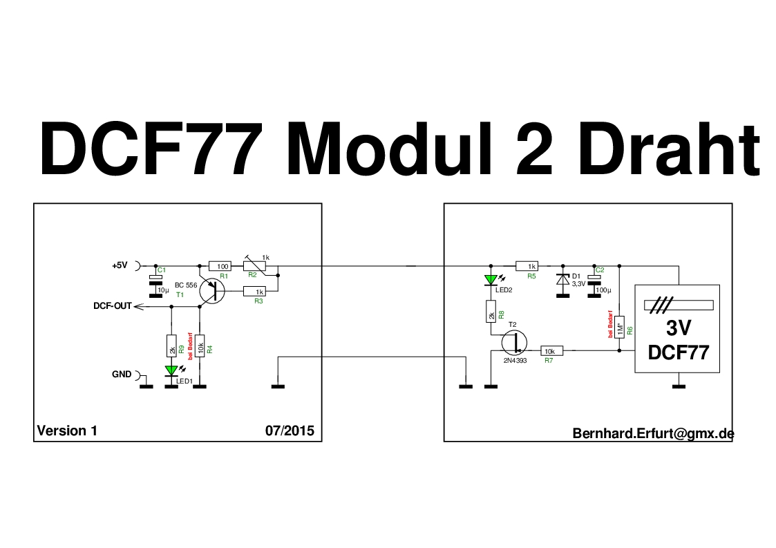

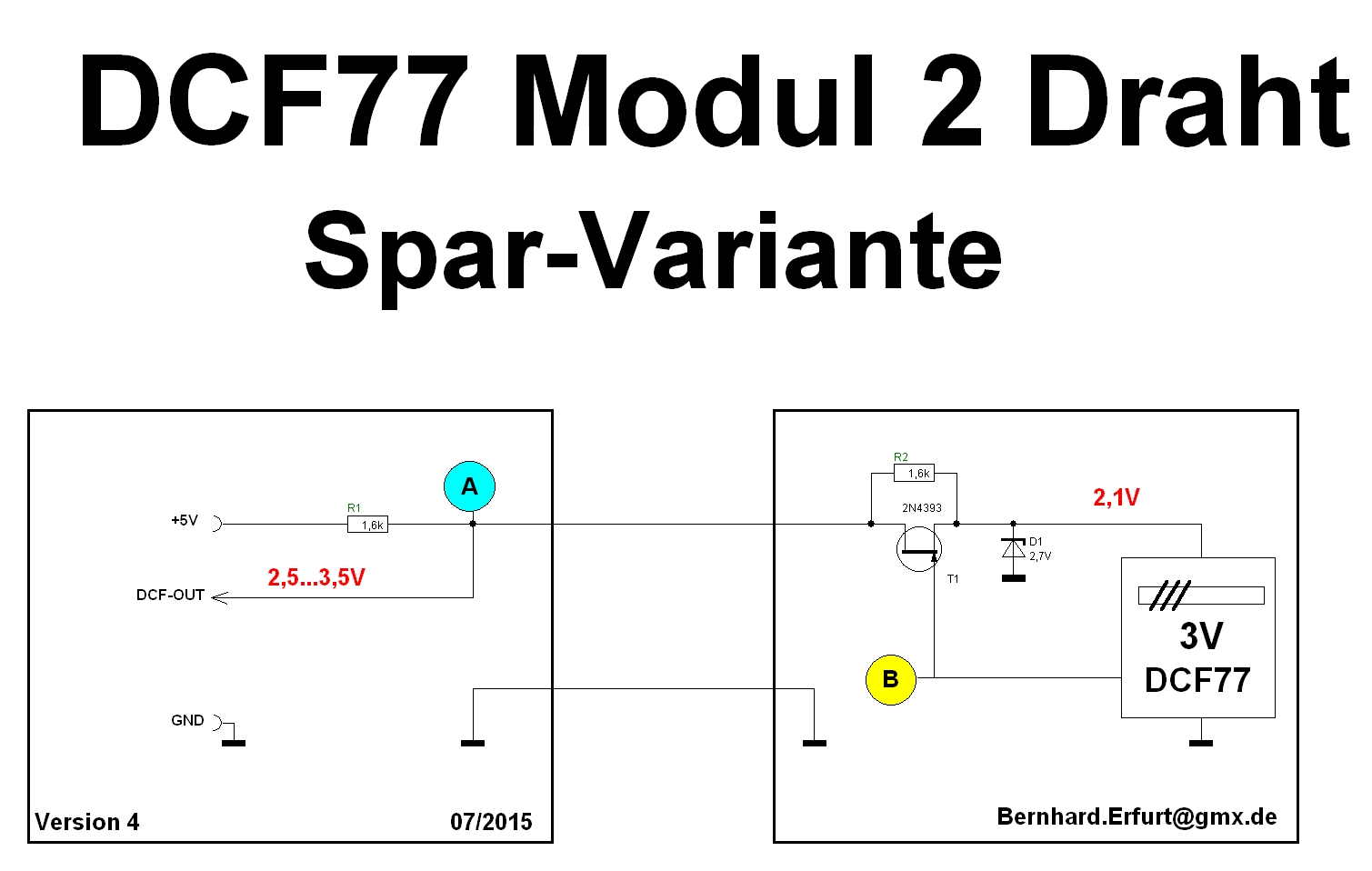

Wie ist Eure Meinung zu dieser Schaltung? Ein DCF-Modul soll einige Meter von diversen Störquellen (TV Monitor Schaltnetzteilen usw.) betrieben werden. Mich stört, daß man mindestens 3-Kabel verwenden müsste (GND/+Ub/DATA). Mit relativ wenigen Bauelementen, könnte man auf eine 2-Draht-Lösung umschwenken. Prinzip: Durch T2 (FET) wird bei jedem DCF-IMPULS (100ms/200ms) der Strom in der 2-Draht-Leitung verändert, welcher vom T1 erkannt wird. Eventuelle leichte Kontaktschwierigkeiten (z.B. Stecker an der 2-Draht-Leitung) dürften sich nicht störend auf das System auswirken, da der fließende Strom vom T1 ausgewertet wird Problematisch ist nach meiner Meinung die Welligkeit am 100µ Elko C2, manche DCF Module reagieren etwas empfindlich auf eine leicht schwankende Versorgungsspannung. Bernhard
#4189140
Bernhard S. schrieb: > Problematisch ist nach meiner Meinung die Welligkeit am 100µ Elko C2, > manche DCF Module reagieren etwas empfindlich auf eine leicht > schwankende Versorgungsspannung. Gut, und warum lässt Du dann zu dass das Modul sich über den 1k selbst entlädt? Da gehört eine Schrottky Diode zur Entkopplung rein, dann hält das schon besser. rgds
Falls der MC ein AVR ist, könntest Du den Transistor sparen und den internen Komparator benutzen. Die Schwelle würde ich berechnen und kein Poti benutzen.
>... warum lässt Du dann zu dass das Modul sich über den 1k selbst >entlädt? Da gehört eine Schrottky Diode zur Entkopplung rein Stimmt, z.B. eine BAT48 könnte man verwenden und ev. dann sogar auf den 100µF Elko C2 komplett verzichten, da einige DCF-Module einen Elko / Kondensator auf der Platine besitzen.
>Falls der MC ein AVR ist, könntest Du den Transistor sparen und den >internen Komparator benutzen. Guter Vorschlag ! ADC wäre auch denkbar.
Bernhard S. schrieb: > Mit relativ wenigen Bauelementen, könnte man auf eine 2-Draht-Lösung > umschwenken. Das konnte man auch schon vor über 40 Jahren. Die damals verwendeten Schaltungen waren aber besser. :-)
> ...waren aber besser.
Es wäre schön, wenn Du Deine Behauptung mit Fakten belegen würdest,
die Aussage "waren aber besser" ist unbegründet und oberflächlich, hilft
uns leider nicht weiter.

Diese DCF Module reagieren äußerst empfindlich auf Schwankungen der Spannungsversorgung. Wenn schon, dann würde ich das nur in Kombination mti einem integrierten Spannungsregler oder Shunt-Regler wie dem TL-431 machen (statt Z-Diode). Aber sowas würde ich nur im absoluten Notfall versuchen, wenn drei Adern nicht möglich sind.

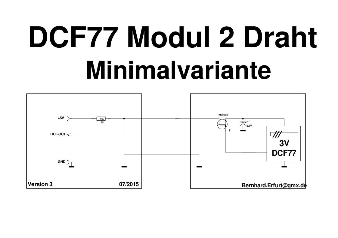

Die Modulation mittels T2 wird nicht funktionieren, da es sich bei dem 2N4393 um einen n-Kanal-JFET handelt und nicht um einen MOSFET. Um den FET zum Sperren zu bewegen, muss die Gatespannung negativ gegenüber Source sein.
Unter bestimmten Bedingungen wäre auch diese Minimal-Variante denkbar, mit 3 Bauelementen extra. Die Z-Dioden-Spannungsstabilisirung könnte auch anders realisiert werden. Nachtrag: >und warum lässt Du dann zu dass das Modul sich über den 1k selbst >entlädt? Da gehört eine Schrottky Diode zur Entkopplung rein. Es kommt zu keiner Entladung, da sich das Spanungspotentilal vor der Z-Diode um nur wenige mV ändert, es kommt nur zu einer "weniger Ladung". Bernhard

Bernhard S. schrieb: > Unter bestimmten Bedingungen wäre auch diese Minimal-Variante denkbar, > mit 3 Bauelementen extra. Nein.

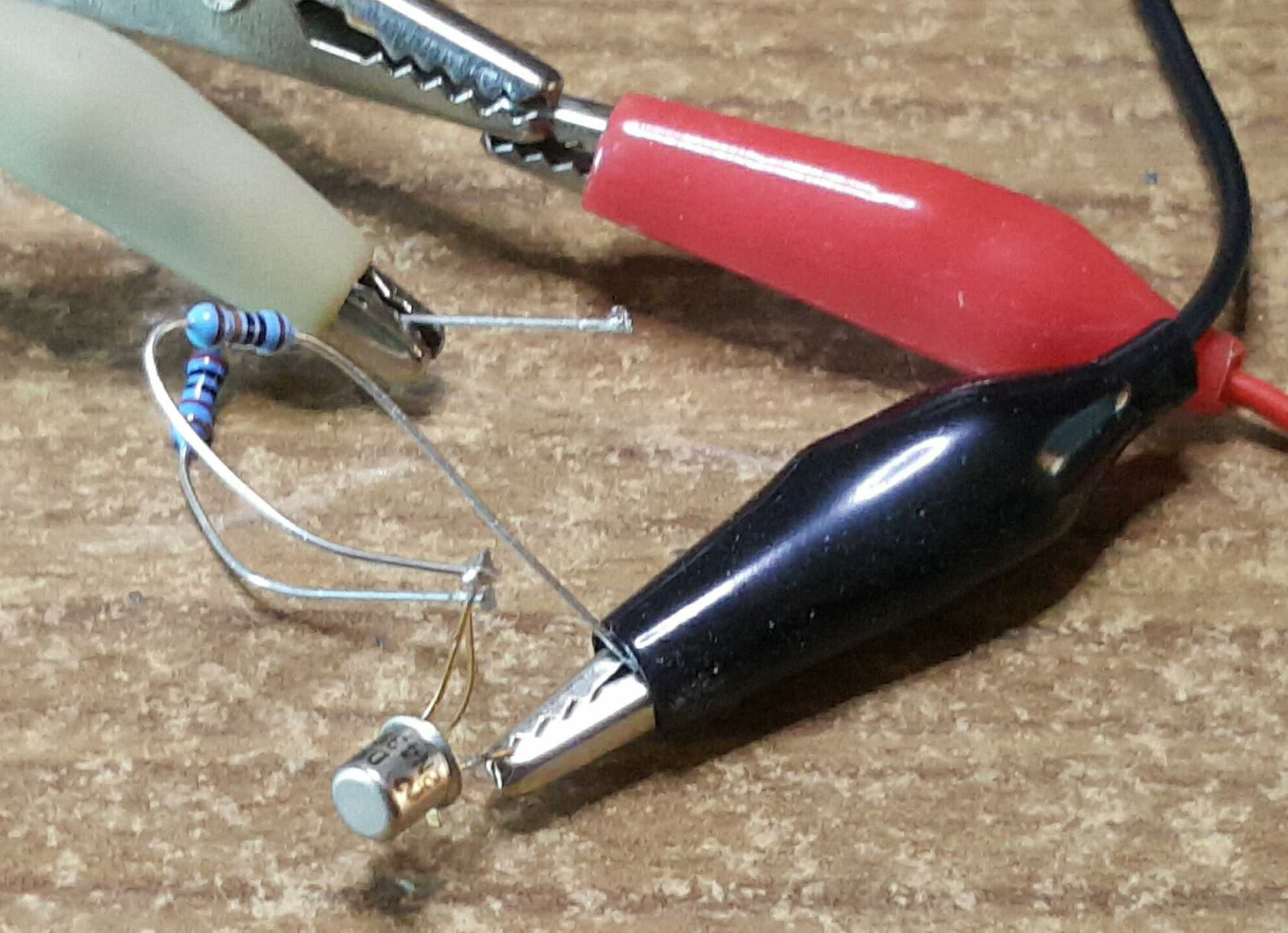

>Die Modulation mittels T2 wird nicht funktionieren.
Doch, aber sie ist nicht besonders, hab es gerade nachgemessen, der
Strom ändert sich bei 2k Last und 5V (R am Gate 100k) im Bereich
2,38...2,45mA, ein Delta von 0,07mA.
Welchen FET würdest Du verwenden?
Danke für den Tipp.
Bernhard
>Um den FET zum Sperren zu bewegen, muss die Gatespannung >negativ gegenüber Source sein. In dieser Beschaltung wird er mit einer negativen Spannung versorgt. Relativ einfache Schaltung und nur 1 Bauelement extra :-) Andreas Schweigstill, ich bin Dir was schuldig, das war eine sehr gute Inspiration. Anmerkung: Eventuell sind weitere Bauelemente (R,C) notwendig, kommt auf die Innenschaltung des DCF-Moduls an. Bernhard

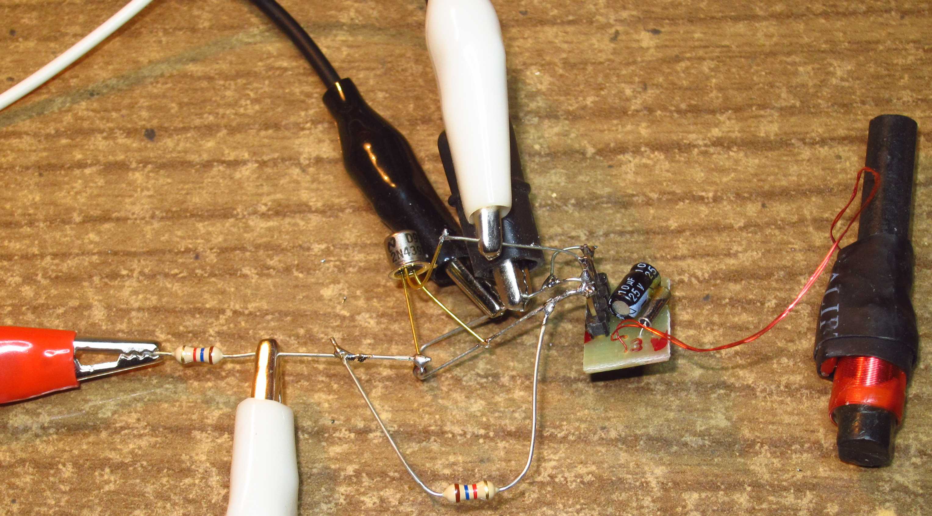

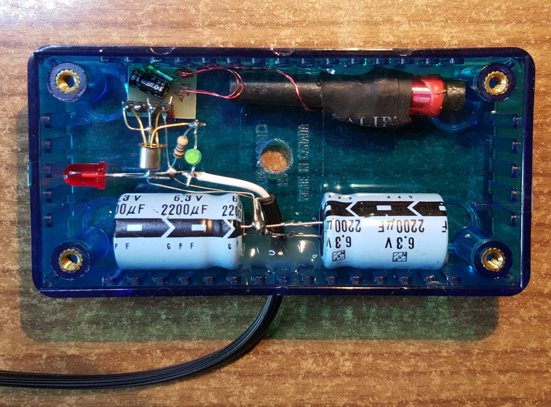

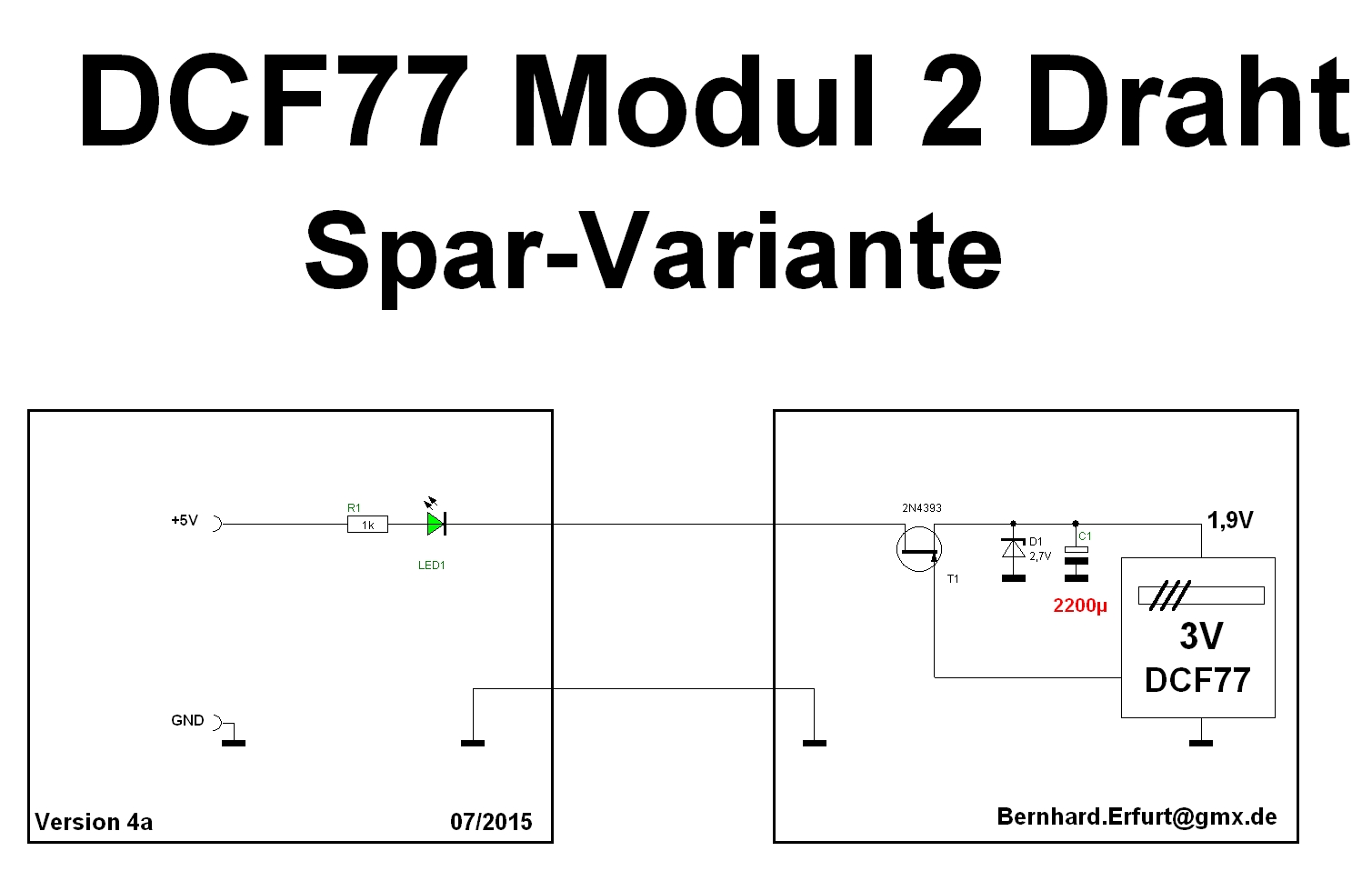

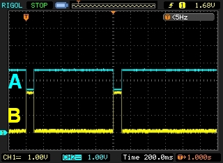

@alle durch die Strom-Modulation des N-Kanal-JFET 2N4393 entsteht eine Spannungsdifferenz von ca. 1V am Messpunkt A. Die beiden Widerstände definieren maßgeblich die Modulation, R2 sollte nicht zu hochohmig gewählt werden, um die Welligkeit der ca. 2,1V Versorgungsspannung des DCF77-Moduls (Pollin 810 054) gering zu halten. Der 2N4393 arbeitet in dieser Beschaltung nahezu im Schalterbetrieb. Bedingt durch die Z-Diode und der Strommodulation entsteht eine Welligkeit bei dieser Dimensionierung von ca.200mV, dieses Modul kam erstaunlicherweise damit zurecht. Bernhard
Selbst in dieser Extrem-Variante, mit 2.200µF Elko parallel zur Z-Diode blinkt die LED im Sekundentakt für 100/200ms.

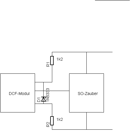

Hallo Kurt Zitat: WIKIPEDIA Die S0-Schnittstelle ist eine Hardware-Schnittstelle für die Übertragung von Messwerten. Diese Schnittstelle ist nicht zu verwechseln mit dem So- Bus innerhalb einer ISDN-Installation. Zitat Ende In meiner Verwendung ist der Stromverbrauch < 2mA. Ohne Signal LED und SO(mit Dreileiterschaltung) im µA Bereich. Bedingt durch Leitungslängen < 5 Meter und am Installationsort des Moduls kaum Störfelder sind. Wie schon geschrieben, ist die S0, bei extremen Bedingungen und langen Leitungen ( Zweileiter) das Optimale. Auch die Potenzialtrennung zum Entgerät mit Optokoppler ist leicht zu realisieren. Nachteil ist: S0 ist nicht sehr schnell. 30 ms für gewichtete Impulse sollte man schon einplanen. Zitat von Kurt: Was stellst du dir vor (preislich)? Diese Frage hat sich erst mal erledig. Durch PN Anfrage habe ich schon 7 von 8 verschickt. Keine Kostenübernahme vom Empfänger verlangt. Diese sollen die „Dinger“ mal testen und Informationen senden, was sie davon halten. Diese Infos sind für mich wichtiger als die paar Euros für Versandkosten. Deine Anfrage und meine Antwort hat nichts mehr mit Thema zu tun, also wenn gewünscht dann PN. Helfe wenn möglich. Mit freundlichen Grüßen Fred

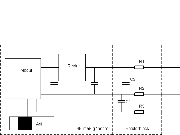

Etwas vom Thema des threads abweichend, weil nur für 3-leiter Lösung gezeigt: Erhebliche Verbesserung erhält man, wenn auch die Masseleitung zum HF-Modul gesperrt wird, das HF-Modul also HF-mäßig auch an der Masseleitung isoliert ist. Grund ist die Vorstellung: Die viele m lange Zuleitung ist eine am Störer (PC mit SNT) angeschlossene Antenne. Ausgerechnet an ihrer Spitze hängt das HF-Modul und bekommt die hohe Störfeldstärke an der Antennenspitze ab. In der Skizze oben sind R1 und R2 mindestens 1kOhm, die Grenzfrequenz zusammen mit C2 sollte im Hz-Bereich liegen. Eventuell wäre auch eine "kompensierte Drossel" gut, wie sie bei Entstörgliedern eingesetzt wird. R3 darf natürlich größer sein, schließlich fließt über ihn nur ein Steuerstrom. Die Grenzfrequenz zusammen mit C1 sollte da bei 50Hz liegen. Die Streukapazität zwischen HF-Teil und Zuleitung, über die Hf-Sperre hinweg, sollte natürlich so gering wie möglich sein. Als Gehäuse ohne Abschirmflächen und Leiterplatte entsprechend entworfen. Eine zwei-Leiter-Lösung nach diesem Prinzip habe ich mangels Zeit noch nicht ausprobiert

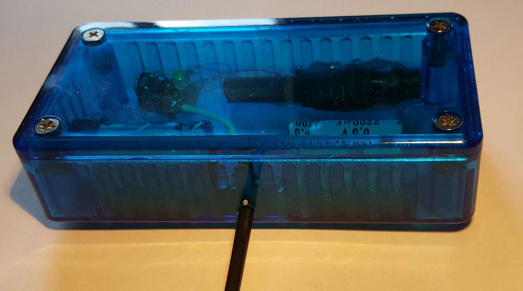

In dieser realisieten Variante zeigt eine grüne 2mA LED die strommodulierten DCF-Impulse direkt am DCF-Empfangsmodul an. Eine weitere LED die demodulierten Impulse am Trasistor. Die Spannungsstabiliesierung für das DCF-Modul übernimmt eine rote LED (1,6V). Bernhard

Bernhard S. schrieb: > Die Spannungsstabiliesierung für das DCF-Modul übernimmt eine rote LED > (1,6V). Bin hierher über Link aus anderen Post gekommen. Wie kann das DCF77 Modul mit 3,3V betrieben werden wenn da eine 1,6V LED parallel hängt? rgds
>Wie kann das DCF77 Modul mit 3,3V betrieben werden wenn da eine 1,6V LED >parallel hängt? Mal nach der Umin dieser Module geschaut? ;-)
Hallo, ich habe bisher keinen Grund gesehen, meine 0815 Kopfhörerkabelverlängerung mit mehr oder eher weniger guter Schirmung umzubauen. Am Empfänger hängt aich eine rote LED als Stabilisierung und Betriebsanzeige. Vorwiderstand dürfte so 3,3k sein, Elko 10µ parallel. Ausgang des Moduls über Basiswiderstand an einen Transistor. Da hängt noch eine grüne LED mit Vorwiderstand gegen die ankommenden 5V. Das hängt in einer ähnlichen Plasteschachtel an einer empfängsmäßig günstigen Stelle. Kabel ist dort verlötet, GND, +Ub, Signal. Auf der anderen Seite sind in Ub noch 470 Ohm und ein 10µ, hauptsächlich als Kurzschlußschutz bei hotPlug weil eine 3,5mm Stereoklinke den Anschluß bildet, außerdem könnte es ja Störungen vom Kabel auf die Betriebsspannung dämpfen. Ich hatte in den Jahren nie Grund, da was zu ändern, der Empfänger mußte allerdings schon 2x umziehen. Eine handelsübliche Kopfhörerverlängerung billigster Bauart kann man ja schnell zwischenstecken und 5m für 3,50 kann ich mir gerade noch leisten. ;) Gruß aus Berlin Michael
Bernhard S. schrieb: >>Wie kann das DCF77 Modul mit 3,3V betrieben werden wenn da eine 1,6V LED >>parallel hängt? > > Mal nach der Umin dieser Module geschaut? ;-) Läuft das tatsächlich schon mit 1,6 Umdrehungen pro Minute? SCNR
