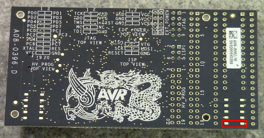

Eines der größten Probleme ist die Verkabelung. Der AVR-Dragon bietet
hier sehr viele Möglichkeiten, die aber nicht besonders gut dokumentiert
sind. Man findet alles, aber muss entsprechend suchen.
Die beste Übersicht, neben der offiziellen Doku ist diese Seite:
http://www.trimension.de/wiki/AVR-Dragon
Der Dragon bietet die Möglichkeit einen Test-Sockel aufzulöten. Dies
bietet die Möglichkeit einfach die µC auf den Sockel zu stecken, zu
flashen und zu debuggen. Das Debuggen macht ohne Peripherie natürlich
nur beschränkt Sinn.
Leider muss man sich um die Verdrahtung selber kümmern. Wer keinen Bock
darauf hat mit Jump-Wires rum zu frickeln bastelt sich am besten eine
Adapter-Platine, welche man auf die Stiftleisten aufstecken kann und so
die Verdrahtung vornimmt. So kann man durch Wechsel der Adapter den
Dragon umkonfigurieren.

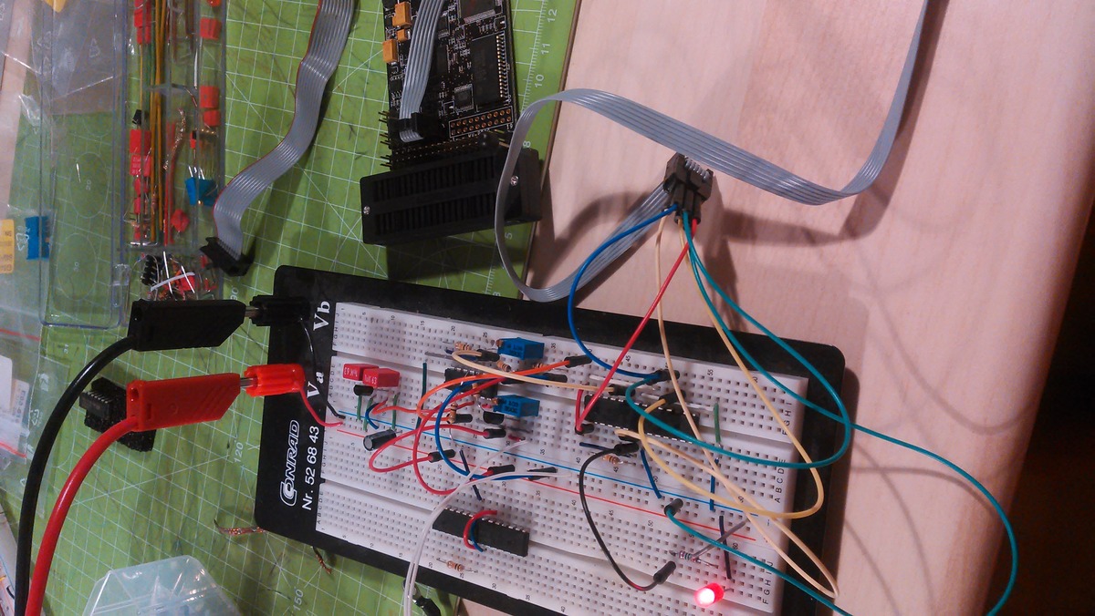

In-System-Programing (ISP): Die meiner Meinung nach sinnvollsten
Methode.
Der Dragon bietet dazu schon einen 6-poligen ISP Pfostenstecker.
Stolperfalle 1: der ISP kann die Platine mit dem µC nicht mit Spannung
versorgen (das ist bei echter HW oft auch nicht gewünscht). Aber für das
Steckbrett wäre das hilfreich. Hierfür gibt es auf dem Dragon einen
zweiten 6 poligen Stecker mit VCC und GND. Man kann so das Board mit
einer separaten Verkabelung mit Strom versorgen. Ich habe mir allerdings
einfach mittels LM7805 eine Spgsversorgung auf das Steckbrett gebaut.
Über den ISP bekommt der Dragon das Spannungs-Niveau und passt sich
entsprechend an (Pegelwandler).
Problem 2) da ich auf dem Steckbrett meinen Adapter 10-poligen
ISP-Stecker verwende, der zu meinem USBasp passt, habe ich mir ein
ISP-Adapter-Kabel bestellt, welches von 6-polig auf 10-polig geht.
Leider hat das nicht geklappt. Nachdem ich schon Angst hatte durch das
rum probieren den Dragon geschrottet zu haben, habe ich doch mal das
Kabel durchgemessen. Wie sich raus gestellt hat ist das totaler
Nonesense.
Jetzt habe ich zum Testen eine recht wilde Vedrahtung mit 6 poligen
Kabel und Schaltdrähten vorgenommen. Und siehe da es funktioniert, wenn
auch nicht zuverlässig.
Merke: Nächstes mal das Kabel selber machen!

Da durch die wilde Verkabelung das etwas wackelig ging, habe ich die
Geschwindigkeit (Bitclock) gedrosselt von 1 µs (default) auf 10µs. Damit
klappt es bei mir wunderbar.
avrdude -v -v -p atmega168 -c dragon_isp -P usb -B 10

hier noch ein Nachtrag und Infos darüber wie man einen AVRDragon retten
kann, wenn das AVR Studio das vermurkst hat...
Nachdem ich beim Schreiben des obigen Artikels noch einige Probleme
hatte mit meiner Freiluftverdrahtung und die Übertragungsgeschwindigkeit
reduzieren musste, wollte ich wissen ob das mit der Originalsoftware
nicht besser geht. (Übrigens geht es mit der fertigen Platine auch mit
Fullspeed,
und ich konnte sogar die Defaults noch etwas erhöhen.)
Also habe ich Windows installiert in einer VM, und dann das AVR Studio
drauf. Mit Entsetzen habe ich festgestellt, dass dies mittlerweile auf
Visual Studio aufesetzt und auch noch .Net benötigt. Also rießengroß und
saulangsam.
Irgendwann nach Stunden des Downloads und Installationsorgie lief es
dann und ich versuchte den ersten Debug-Vorgang.
Leider wollte das AVRStudio nun unbedingt die Firmware des Dragon
updaten, also machte ich das. BOOM, der Update-Vorgang ist eingefroren,
AVR Studio war unbedienbar so dass nur noch der Task Manager half.
(Genau wegen dem Mist habe ich vor Jahren schon Windows abgeschworen und
bin mit Linux glücklich).
Der Dragon war erst mal Schrott und kommunizierte von da an auch nicht
mehr mit avrdude oder avarice. Ein erneutes Firmwareupdate ging auch
nicht mehr.
Man hab ich das bereut überhaupt wieder Stunden mit dieser MS Sch.... zu
vergeuden.
Nach ziemlich langer Suche bin ich dann auf eine Lösung gestoßen. Ein
undokumentiertes Feature erlaubt es nämlich doch wieder eine Firmware
einzuspielen. Dazu müssen zwei Kontakte überbrückt werden wenn das USB
Kabel eingesteckt wird (power up). Zuvor muss natürlich alles
ausgesteckt werden, damit der Dragon stromlos ist.
Das ist ein ziemliches Gefummel die Kontakte zu überbrücken und
gleichzeitig das USB Kabel einzustecken, aber es hat funktioniert.
Siehe Bild für die Kontakte.
Quelle:
http://www.avrfreaks.net/forum/firmware-upgrade-killed-dragon
Nachdem der Dragon wieder Heile war hat es auch mit dem AVRStudio
geklappt. Das Ergebnis war ernüchternd. Alles genauso lahm wie mit
avarice. Ich sehe da keine Vorteile, also habe ich die VM wieder
gelöscht und verbuche die vergeudete Zeit unter Erfahrung.
Die kleinen ATMEGAs sind halt etwas bescheiden zu debuggen über
DebugWire. Die Tinys können das gar nicht. Größere Chips mit JTAG sind
da schon bequemer, aber zum Glück muss ich zumindest eher selten
Debuggen, und bei meinen kleinen Progrämmchen reicht oft eine Debug-LED,
oder ein Oszi...
