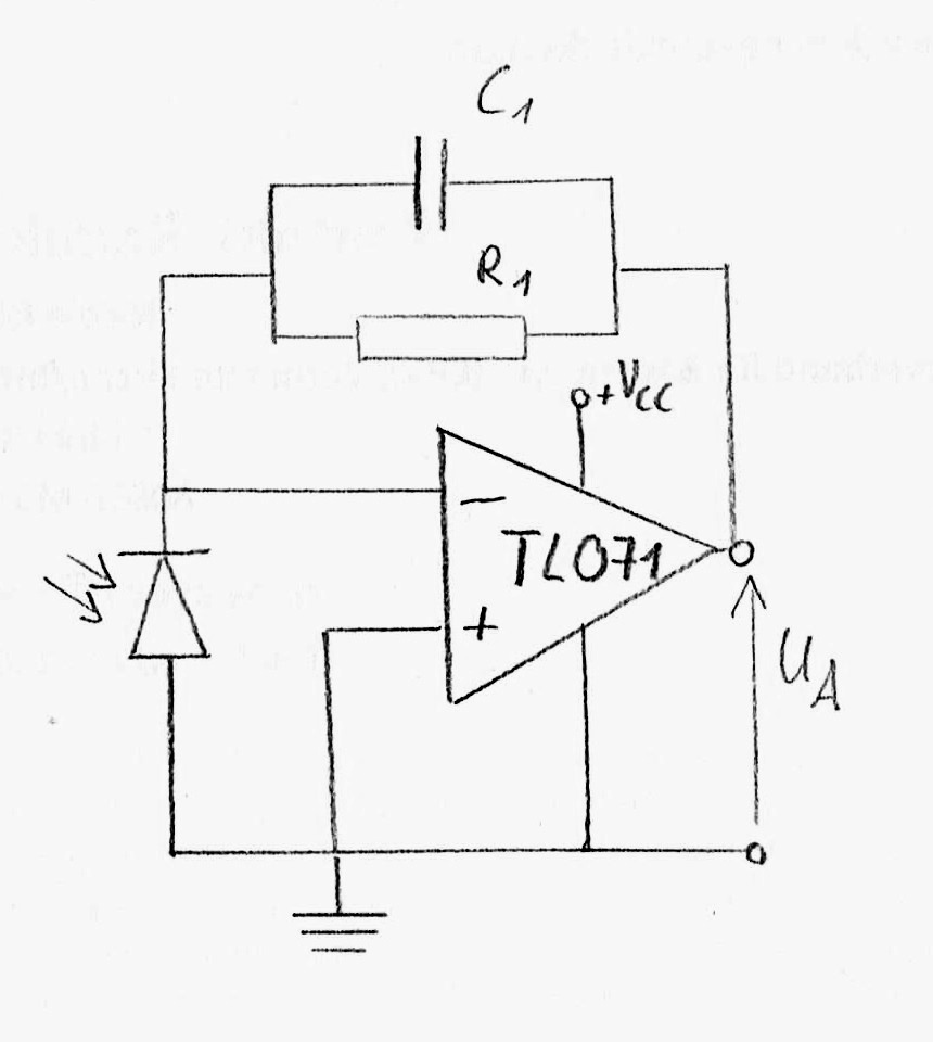

ganz kurz, ich möchte für eine Arbeit den Dunkelstrom einer Photodiode
in Abhängigkeit zur Temperatur untersuchen. Nach anfänglichen Messungen
des Spannungsabfalls an in Reihe geschalteten Widerständen, bin ich nach
Internetrecherche auf die Transimpedanzverstärker gekommen. Ich gebe
ehrlich zu, dass ich die Transimpedanzverstärkerschaltungen nicht
richtig verstehe. Trotzdem habe ich die Schaltung wie in den zahlreichen
Schaltungen aus dem Internet aufgebaut. Ich habe die Schaltung im Anhang
skizziert.
Vcc = 10,2V
R1 = 1 MOhm
C1 = 47 nF
Operationsverstärker ist der TL071, Photodiode ist die BPW34.
Mein Problem: am Ausgang liegen immer 9,4V an, egal ob die Photodiode
beleuchtet, abgedeckt oder sogar aus der Schaltung entfernt wird.
Ich habe gedacht, ich bekomme eine Ausgangsspannung, die (bis annähnernd
Vcc am Ausgang des OP-Amps erreicht ist), proportional zum Strom der
Photodiode ist?
Das einzige, was ich im Vergleich zu den Schaltplänen aus dem Netz
verändert habe, sind die Offset-Eingänge. Da habe ich, wie in der Skizze
zu sehen, den Offset des invertierenden Eingang auf Vcc, und den des
nicht invertierenden auf Masse gezogen.
Ist jemandem von Euch ein Fehler in meiner Schaltung oder
Herangehensweise aufgefallen? Das würde mir sehr viel weiterhelfen!
freundliche Grüße, und schonmal Danke im Vorraus!
Harry
von Helmut S. (helmuts)
So nicht.
Gib dem Opamp auch noch -5V bis -15V Versorgungsspannung und alles wird
gut. :-)
von заббэртроль (Gast)
Naja, wenn der OpAmp, unipolar gespiesen, mit einem Eingang an der
negativen Speisung nicht arbeiten kann ... Setz doch den + Eingang auf
Vcc/2, dann laeuft's.

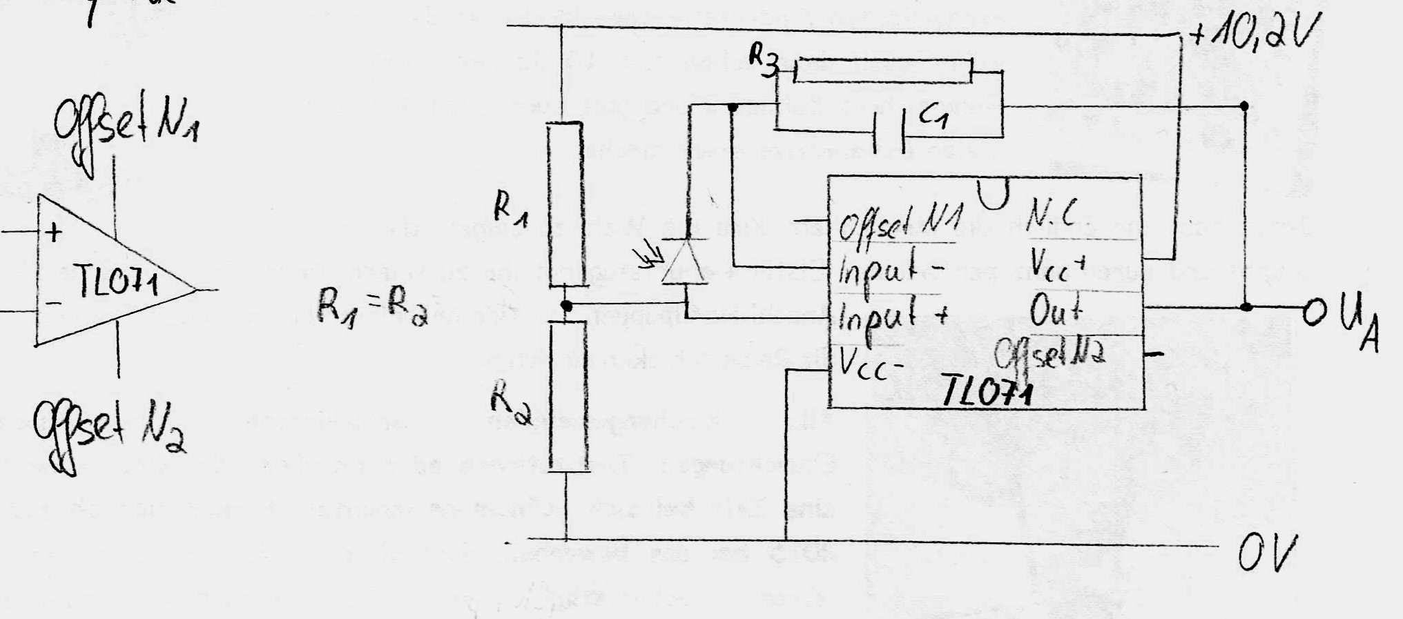

von Harry M. (harrymo)
danke schonmal für eure Rückmeldungen. Habs jetzt nochmal mit euren
Tipps versucht, und dabei die Offset-Eingänge gar nicht angeschlossen.
Jetzt messe ich wirklich eine von der Beleuchtung abhängige Spannung.
Hier nochmal der aktuelle Schaltplan, vielleicht hilft er ja jemand
anders auch nochmal.
Eine Frage hätte ich aber noch. Eigentlich habe ich gedacht an der
Photodiode liegt keine Spannung an, da Anode und Kathode ja
kurzgeschlossen sind, und der Transimpedanzverstärker eben diesen
Photostrom in eine Spannung wandelt. In meiner Schaltung messe ich aber
eine Spannung an der Photodiode, welche mit steigender Beleuchtung
abnimmt. Ist das 'normal'?
Achja die Bauteile sind:
R1=R2=180 Ohm
R3 = 1 MOhm
C1 = 47 nF
PD ist die BPW34.

von N. B. (saint1234)
Harry M. schrieb:
> Hallo,
> R1=R2=180 Ohm
> R3 = 1 MOhm
> C1 = 47 nF
> PD ist die BPW34.
nimm dir nochmal das Datenblatt des OPVs zur Hand und belese dich über
die Verschaltung der Offset Eingänge (Tipp Poti).
Zu 2.) Ich weiß nicht ob ich das richtig erkenne, aber du legst den
SPannungsteiler an die Annode, damit leitet die Diode sobald die
Spannung > der Flussspannugn deiner PD ist. und klar die Flussspannung
ist Abhängig vom Photostrom.

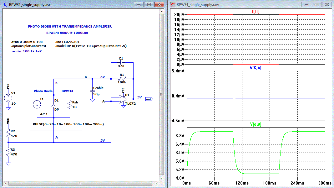

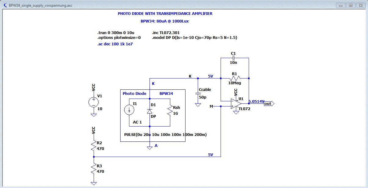

Wenn du die PD herausnimmst, dann muß natürlich der +Eingang weiterhin
an Ub/2 gelegt werden.
Im Anhang die Simulation. Solange der Opamp wegen zuviel Licht nicht
übersteuert wird (Ausgangsspannung größer 8V), liegen an der Photodiode
0V. OK nicht genau 0V sondern die Offsetspannung des Opamp, also maximal
ein paar mV. Im Anhang die Datei zum simulieren mit LTspice.
Nimm statt 100Ohm nur 470Ohm. Natürlich werden Störungen auf der 10V
Betriebsspannung mit Faktor 0,5 auf die Ausgangsspannung übertragen.

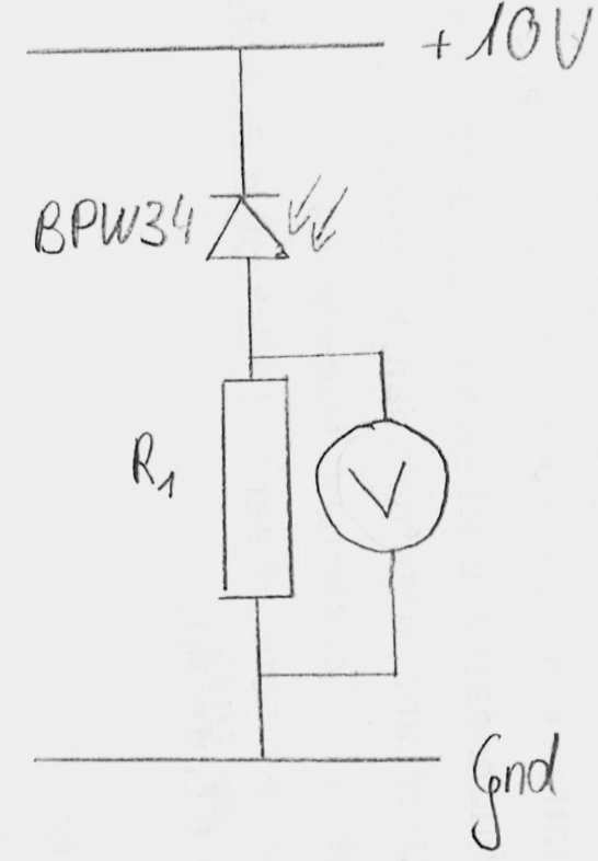

Danke für Eure Antworten.
Ich wusste nicht, das die Definition von Dunkelstrom an den
Diodenbetrieb gekoppelt ist. Das heißt, meine Schaltung ist für Messung
des Dunkelstroms gar nicht geeignet, da ich keine Vorspannung habe?
Mein eigentliches Ziel war, dass ich mit steigender Temperatur einen
höheren Dunkelstrom messe, welchen ich anschließend mithilfe des
Bändermodells und der kleiner werdenden Bandlücke erklären würde. Wenn
ich das beibehalten möchte, müsste ich also wieder zu einer Photodiode
mit in Reihe geschaltetem Widerstand an einer Spannungsquelle zurück
oder? Wobei da dann wieder das Problem kommt, dass die zu Spannung am
Widerstand kaum messbar ist.
Was meint Ihr? Ist mein Ziel auch anderweitig zu realisieren?
Vielen vielen Dank schonmal!

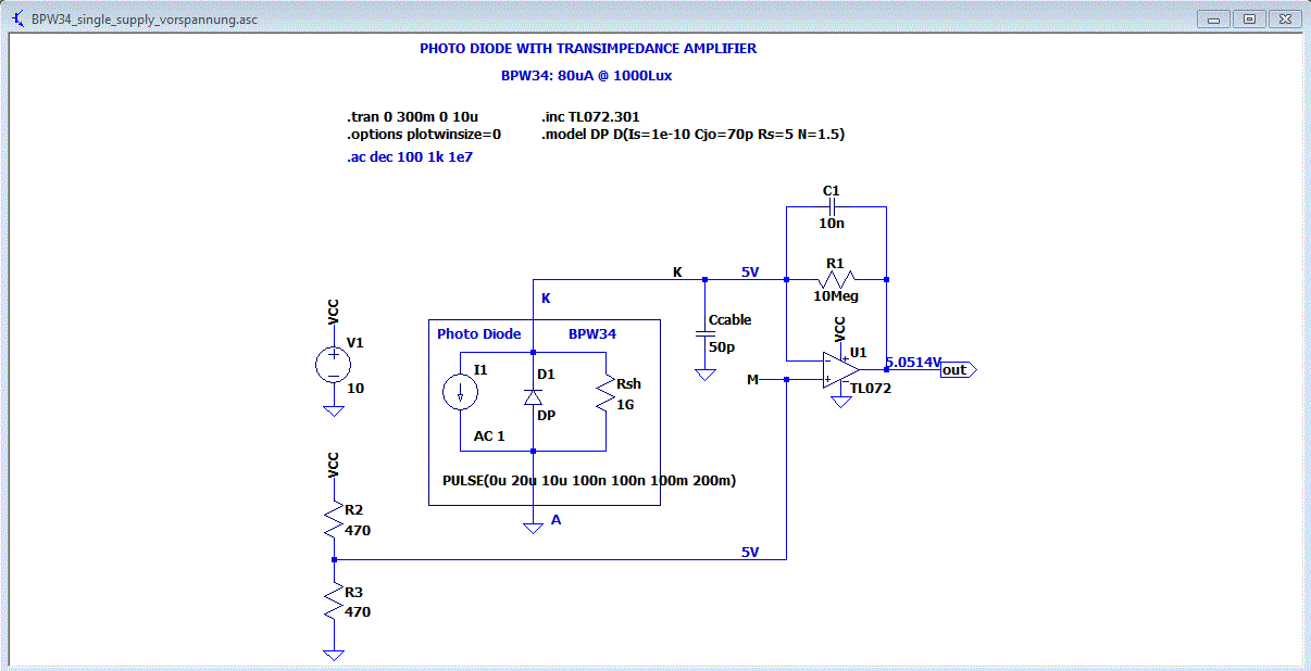

Was verstehst du mit Dunkelstrom?
Meinst du die Photodiode ist 100% lichtdicht verpackt oder meinst du nur
es ist halt Nacht?
Der reverse dark current ist max. 30nA bei 25°C. Zu dieser Massung muß
die Diode absolut lichtdicht verpackt sein.
http://www.vishay.com/docs/81521/bpw34.pdf
Da würde man dann mit dem Feedback-Widerstand auf 10MOhm gehen.  Damit
bekommst man mit 30nA*10Meg=300mV Hub. Schaltung siehe Bild.

Und wie wird dann der Reverse Dark Current im Datenblatt gemessen? Bei
der Schaltung im Bild liegt an der Diode ja keine Spannung von außen an?
 Oder habe ich was übersehen?

Aus dem Datenblatt: http://www.vishay.com/docs/81521/bpw34.pdf
Reverse dark current V=10V, E = 0  I typ 2nA  max 30nA
E=0 bedeutet 0% Licht.
V=10V bedeutet 10V Sperrspannung. Du kannst aber auch mit 1V oder 5V
messen. Da ändert sich vermutlich nicht viel am Sperrstrom.
Dann schau dir Figure 1 an. Man sieht den typischen(exponentiellen)
Verlauf des Sperrstromes über der Temperatur(Verdopplung alle 6°C).
Verpack die Diode zweifach um eine gute Lichtabschirmung zu bekommen.
Danke schonmal Helmut!
Dass die Sperrspannung den Sperrstrom nur sehr geringfügig beeinflusst,
verstehe ich(differentieller Widerstand).
Und gemessen wird der Sperrstrom einfach mithilfe eines Widerstandes,
der in Reihe zur Photodiode geschalten ist? Also so wie im Anhang kurz
skizziert?
Wobei R1 dann mit 10MOhm gesetzt wird.
Das mit der Lichtabschirmung wird schon, aber davor will ich erstmal die
Messschaltung endgültig festlegen.
Viele Grüße
Statt dem 10MegOhm Widerstand könntest du auch gleich ein
Digitalvoltmeter nehmen. Die haben meistens auch 10MegOhm
Eingangswiderstand im Voltbereich.
Der Nachteil der Methode mit dem Vorwiderstand ist, daß die Spannung an
der die Diode dann 10V-Umess ist statt konstant 10V.
Dieses Problem könnte man mit einem TIA lösen. Siehe Schaltung mit 5V
