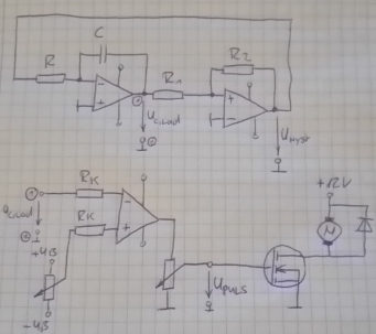

Da wo "MOSFET-Treiber" steht, würde ich einen nichtinvertierenden
Schmitt-Trigger am Ausgang mit dem Eingang eines Integrators verbinden
für eine Konstantstromaufladung und die Spannung da abgreifen und zu
einem Komparator führen. Die Vergleichsspannung des Komparators könnte
ich mit einem Poti realisieren, der an die positive und negative
Versorgungsspannung angeschlossen ist. Der Komparator wird nun mit der
Frequenz des Dreiecksignals (Konstantstromaufladung) jeweils ins
negative oder ins positive aussteuern, was doch eigentlich schon einem
"Schalterbetrieb" entspricht. Wieso brauch ich dann einen MOSFET?

von N. B. (saint1234)
Was sagt denn die Stromaufnahme deines Motors?
Wie willst du denn aus einem kleinen Komperator einen "großen" Strom
ziehen?
Zudem hat ein Mosfet mit niedrigem R(on) geringe(re) Schaltverluste.
Vergiss nicht die Freilaufdiode am Motor (sicher ist sicher).

von Tamer M. (kaffee89)
So hab ich mir das vorgestellt.
Aber ich versteh nicht wieso der Komparator 12 V als HIGH ausgeben soll,
wenn er doch einfach den MOSFET steuern soll. Soll der Ausgangspegel des
Komparators nicht einfach den MOSFET durchsteuern?
Du hattest gefragt wozu der Mosfet benötigt wird. Ich hab dir nur gesagt
was passieren muss/kann/wird wenn du ihn weg lässt.
Deine Schaltung ist gut, kann man machen. Achte darauf das der
Komperator genug Strom liefern kann um die Gate Kapazität zu laden.
Abe der Vorschlag von Falk Brunner ist am sinnvollsten, wenn du eine
schnelle Lösung benötigst!
MfG
Vielen Dank! Das Rad will ich nicht neu erfinden, nur verstehen :)
Kommilitonen meinten zu mir, dass ich am Gate noch einen Widerstand nach
Masse schalten soll. Wozu sollte der dienen?
Der ist dafür da, wenn dein MCU oder sonst i-was einen hochohmigen
Ausgang hat. Somit hat das Gate immer einen definierten Zustand (low).
Die Stromaufnahme lässt sich nur über einen Serienwiderstand regulieren.
Damit braucht die Gatekapazität länger um sich umzuladen.
Edit:
Nimm das Poti raus und setz einen festen Widerstand ein.
Du meinst das zweite Poti? Ja, das kann ich machen. Was das zweite Poti
betriff: Da war ich mir selber unsicher. Kannst du mir diese
Frequenzbegrenzung näher erläutern? Das ist genau das, was ich
eigentlich mit dem zweiten Poti realisieren wollte, mir selber jedoch
nicht wirklich sicher war.
Ja also das Poti über dem U_Pulse abfallen soll musst du durch einen
normalen Widerstand ersetzen.
Deine Frequenz ist fest, nur deine Pulsbweite stellst du über die Ref
spannung ein. Was ich meine ist die Gate-Kapazität die geladen werden
muss.
Nur als Bsp.:
Der IRLL024NPbF hat eine Gate Charge von max. 15,6nC und angenommen dein
Komperator liefert 20mA
I= Q / t
t = Q / I = 15,6nC/ 10mA = 1,56 us
D.h nach 1,56us schaltet der FET. Hast du jetzt eine PWm Frequenz von
10KHz (100us) entspricht das 1,56% deines Signals. Du kannst also keinen
Duty Cycle von D= 1/100 erreichen (ist ja auch nicht schlimm). Das ist
wie gesagt eine Beispielrechnung und wird vlt auf dein Beispiel garnicht
zutreffen. Du solltest nur wissen auf was du eventuell achten musst.
Hallo Nico,
ich versuch das alles mal zusammen zufassen:
Durch mein Schmitt-Trigger und den Integrator (Konstantstromaufladung)
lege ich die Frequenz fest I_C / C = dU/dt.
Mit der Referenzspannung am Komparatoreingang kann ich die Pulsbreite am
Ausgang variieren.
Nun zum MOSFET:
Das die Gate-Kapazität hier so eine große Rolle spielt, war mir gar
nicht bewusst. Wenn der MOSFET wie in deinem Beispiel nun nach 1.56 us
durchschaltet, mein HIGH Puls aber 2 us dauert, heißt das dann, dass
alle Pulsbreiten unter 1.56 us meinen MOSFET nicht zum schalten bringen
würden, da die Gate-Kapazität nicht vollständig aufgeladen werden kann?
Der Schaltungsteil, zwischen Ausgang des Komparators und Gate, dient
also dazu, der Pulsbreite eine Grenze zu setzen indem ich die Schaltzeit
des MOSFETS variiere. Ist das so richtig?
Tamer M. schrieb:
> Nun zum MOSFET:
Zu 1.) Genau das heißt es, wobei die Gatekapazität eine Funktion von der
Ugs(th) (Gate Source Schwellwertspannung) ist. Aber es gibt da noch
mehrere parasitäre Effekte und die Millerkapazität die das alles ein
wenig verkomplizieren. Vlt. kann das aber jmd. mit mehr Ahnung und
Erfahrung erläutern, denn mich würde das auch interessieren (Links sind
willkommen).
Zu 2.) Nein der Schaltungsteil zwischen Komparator Ausgang und Gate
Eingang dient als Schutz des Ausgangstreibers. Wenn du einen MCU hättest
könnte es passieren das bei einer hohen PWM Frequenz mit geringer
Impulsdauer der benötigte Momentanstrom sehr groß wird. Das könnte bei
dauerhaften Betrieb den Ausgangstreiber zerstören (Verlustleistung etc).
Du kannst dir also ausrechnen ob dein Treiber genügend Strom liefern
kann bei gewählter PWM Frequenz + Duty Cycle (korrigiert mich wenn ich
falsch liege). Ist der Strom zu hoch musst du Ihn durch einen
Serienwiderstand zwischen Komp.-Ausgang und Gate Eingang begrenzen. Ein
begrenzter Strom führt dann wiederum zu einer langsameren Aufladung, was
deinen verfügbaren Duty-Cycle einschränkt.
Vielen Dank Nico! Ich denke, dass ich das nicht ohne ein Oszilloskop
machen sollte. Mit Oszi kann ich alles viel besser verstehen.
