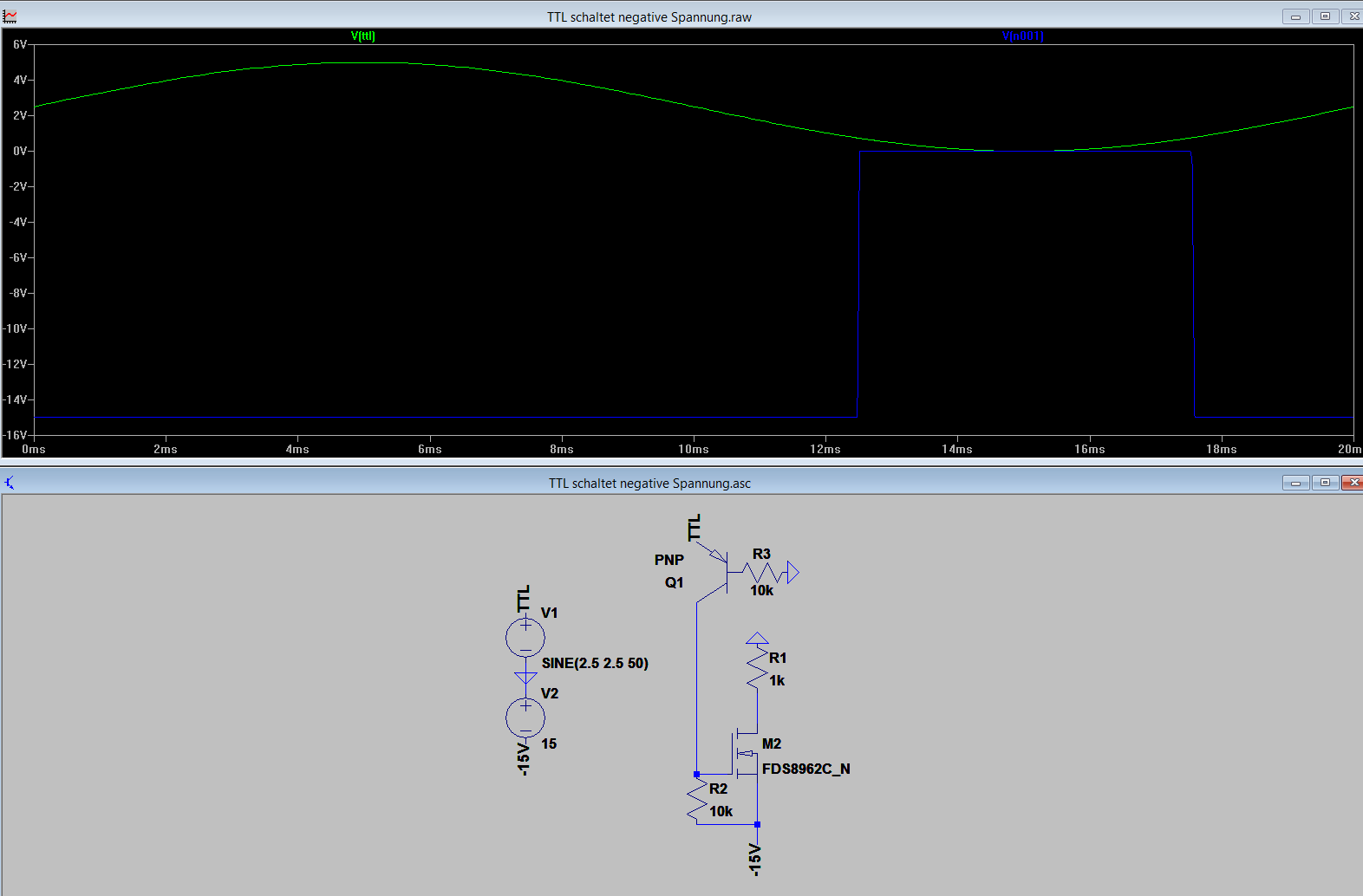

Habe gerade einen blöden Brainbug :)
Seit gefühlt drei Stunden suche ich nun eine Möglichkeit wie ich mit
einem TTL-Pegel, eine negative Referenz-Spannung an schalten soll.
Derzeit habe ich die Referenz von GND -> Ref -> Widerst -> -15V .
Zwischen Ref und Widerstand nun ein N-Mos mit Gate Pulldown gegen
Source, damit dieser sich selbst sperrt.
Leider kommt mir derzeit keine Idee, wie ich diesen nun mit meinem auf
positiver Spannung befindlichen Reset-Generator -> TTL schalten soll.
Hier schreibt jemand was mit einem PNP-Transistor und
Emitter-Widerstand.
Aber leider verstehe ich dessen Implementation nicht wirklich.
Beitrag "Re: Negative Spannung mit Mosfet schalten"
Einen Optokoppler möchte ich nun nicht auch noch im Bestücker einrichten
müssen ;)
Evtl. kann mir ja jemand einmal ein Gedankenstoß verpassen.
Danke Euch!
Was soll der Quark? Poste einen Schaltplan.
Mit einem PNP Transistor.
Beitrag "Re: minus -12V mit 3,3V schalten"
An Stelle von Q1 kann man auch einen MOSFET nehmen und R1 einfach durch
0Ohm ersetzen.
Das sehe ich auch so.
Das würde bei einem echten TTL-Ausgang wahrscheinlich nicht
funktionieren, denn der erreicht die notwendigen +4.5 V zu Ausschalten
nicht sicher. Sollte in Wirklichkeit ein CMOS-Ausgang gemeint sein,
würde es gehen.
Ich würde allerdings den PNP-Emitter an den TTL-Ausgang, die Basis über
10 kOhm an Masse und den Kollektor an das Gate schalten. Die
Schaltschwelle liegt dann bei 0,6 V.

Warum? Gerade WENN es echtes TTL wäre, könnte das nur schwerlichst den
Emitterstrom sicher bereitstellen. Bei CMOS kein Problem, aber auch da
stellt sich die Frage nach der Notwendigkeit einer Basisschaltung.
#4194544
Falk B. schrieb:
> Da hilft ggf. ein 10K Pull Up Widerstand.
Im Sinne eines minimalistischen Designs suboptimal. (Ist das nicht toll
formuliert?)
Doch, doch: Der Emitterstrom ist nur die Summe aus Basisstrom (über den
Basiswiderstand und dem Strom durch den Gate-Widerstand. Das lässt sich
leicht unter einer TTL-high-Last halten.
Gast #4196501
Hi da.
Also die Schaltung auf der verlinkten Seite hat bei mir in der
Simulation nicht funktioniert.
Bzw. ist diese für meine Begriffe etwas merkwürdig gezeichnet.
Uwes Idee tut jedoch :)
Habe mal die Sim angehängt.
Aber: WIE kommt man nur auf so ein Konstrukt :D
Echt genial. Sieht zwar etwas merkwürdig aus wenn der PNP so verschaltet
ist, aber es tut tatsächlich wie es soll.
