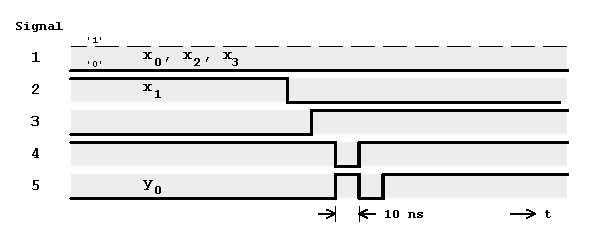

Ich grüße euch Elektronikexperten,
zur Zeit versuche ich mich im Bau von Schaltwerken mit Logikgattern und
Flipflops.
Nachdem ich die Kapitel über die Erstellung von Schaltnetze, Schaltwerke
und den Verfahren allesamt gelesen habe, beschäftige ich mich nun mit
den ungeliebten Hazards die auftreten können.

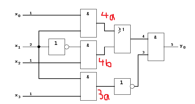

Im Bild oben sieht man ein Schaltnetz mit einem '1' Hazard und das
Zeitdiagramm dazu.
Mein Problem ist nun aber das Signal 4.
Um an einem UND-Gatter eine '1' zu erhalten, müssen alle Eingänge des
Gatters auf '1' liegen.
"Signal 1" liegt aber immer auf '0'.
Woher erhalte ich an Signal 4 nun meinen "HighPegel" ?
Beim Lesen des Skriptes der FH-Kiel ist mir zudem aufgefallen, dass die
Signallaufzeit bei UND-, ODER-Gattern häufig nicht berücksichtigt wird,
die Laufzeit bei einem Inverter aber sehr wohl.
Hat dies einen bestimmten Grund?
Viele Grüße und vielen Dank für eure Hilfe
Stefan
#4195650
In dem Timing-Diagram ist so einiges falsch.
Ich denke Signal 1 soll die ganze Zeit high sein.
Dass die Gatterlaufzeiten von UND und ODER nicht berücksichtigt werden,
ist natürlich falsch.
Nur wenn sich der Zustand eines Gatters nicht ändert, ist dessen
Laufzeit natürlich irrelevant.
Gast #4195653
Zu dem Ergebnis komme ich auch. Solange ein Eingang der beiden
Und-Gatter immer 0 ist, kann das Oder-Gatter keine 1 ausgeben.
Das kenne ich nur von einfachen Beispielschaltungen, mit denen Hazards
demonstriert werden sollen.
Dabei wird das gleiche Signal direkt an den einen und invertiert an den
anderen Eingang eines Logikgatters gelegt. Da ist die Laufzeitdifferenz
durch den Invertierer wichtig, aber nicht die für beide Signale gleiche
Laufzeit durch das Logikgatter.

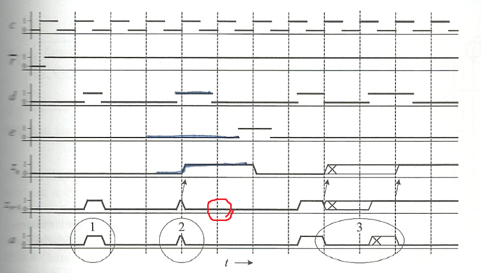

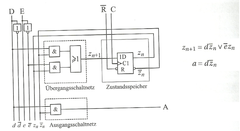

Hier habe ich noch so einen Fall über den ich mir schon länger den Kopf
zerbreche.
Laut Angabe ist Zn+1 = d * ~Zn oder ~e * Zn
Hier handelt es sich aber um Asynchrone-Signale.
Mit den Eintragungen von (d * ~Zn) komme ich klar, mit den Eintragungen
von der anderen Hälfte (~e * Zn) aber nicht, vor allem in dem Bereich
vom roten Kreis.
Wieso fehlt mir also der Kurze Puls beim roten Kreis?
Hier ist doch die Bedigungung  ~e * Zn auch erfüllt.
Viele Grüße
Stefan

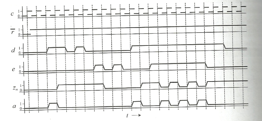

Das Diagramm zu den Synchronen Signalen habe ich nur vorsichtshalber
angehängt, damit komme ich aber auch zurecht :)
Gast #4195733
er hat doch explizit darauf hingewiesen dass es sich bei der 2. Frage um
asynchrone Eingaenge und Signalehandelt. Daher wuerde ich annehmen, dass
ihm bewusst ist, dass Bits unterschiedlich schnell umschalten und dass
das zu Problemen fuehrt. Daher fragt er wohl auch nach der Stelle mit
dem roten Kreis.
Im Skript der FH Kiel steht halt drinnen, dass so etwas im oberen
Zustandsdiagramm'1' Hazard genannt wird, also nicht schlimm, wenn er das
auch so nennt.
@Falk und andere
Hier wird wohl vereinfachend angenommen, dass jedes Gatter gleich
verzoegert.
Villeicht koennt ihr ja erklaeren was am oberen Diagramm nicht stimmt.
Signal x0, x2, x3 auf high zu legen fuehrt auch nicht auf die Signale 3
und 4

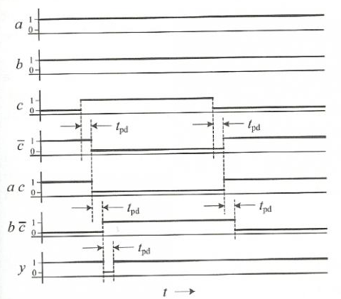

In meinem Buch "Grundlagen der Digitaltechnik" habe ich noch so ein
Beispiel entdeckt:
Nachdem KV-Diagramm habe ich als Lösung:
y = a * c  +  b * ~c
Das Diagramm zeigt mir aber etwas anderes.
Eigentlich müsste die Zeile a * c eine Zeiteinheit nachdem c auf '0'
geht, auch auf '0' fallen, was aber hier nicht der Fall ist.
Ich wäre euch sehr dankbar, wenn ihr mich auf meinen Fehler hinweisen
könntet.
