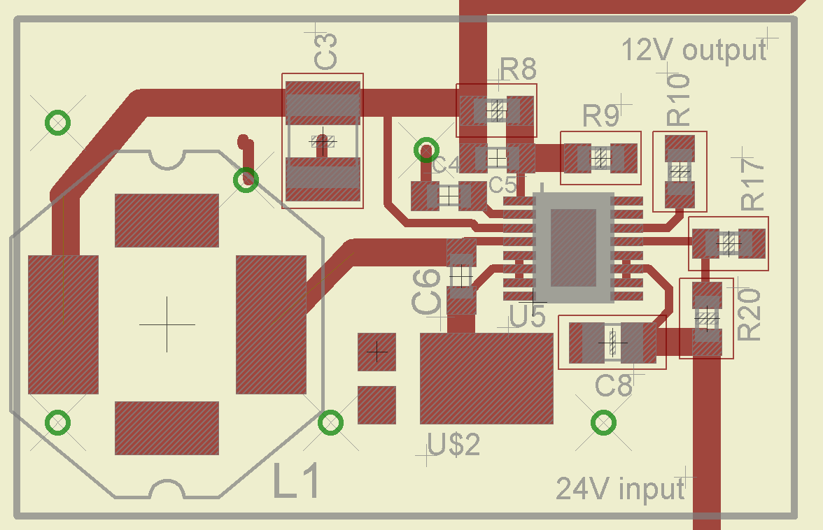

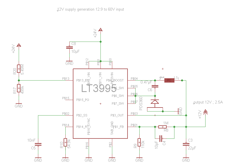

Hallo ich hab hier ein ähnliches Problem mit einem Schaltregler wie
unter
Beitrag "24V aus 15V Schaltregler mit LTC1624 funktioniert nicht (hoher Strom)"
dieses Mal habe ich LT3995 verwendet.
und mich an folgender Schaltung für 12V Ausgangsspannung orientiert.
links unten auf Seite 22
http://cds.linear.com/docs/en/datasheet/3995f.pdf
Die Spule ist die folgende
http://www.farnell.com/datasheets/1735477.pdf
Die Ausgangsspannung "schwingt", der von der Schaltung aufgenomme Strom
schwankt zwischen 60 und 160 mA.
Die Spannung am Ausgang variert zwischen 0V und 12V..... hab leider
gerad kein Oszi zur Hand ums besser zu überprüfen!
Ist die Spule vielleicht falsch dimensioniert?
Dummerweise hast du die Schaltung aber falsch nachgebaut. Die Spule muss
an SW (wie Switch - der Leistungsschalter). Du hast sie an Boost gelegt.
Schau dir das Blockdiagramm auf S. 9 des Datenblatts an, dann wird die
Verschaltung vielleicht klarer.
oh man stimmt..... sch..... na dann wird morgen gekratzt und
gelackdrahtet.
> gelackdrahtet.
Im HF Kreis von nem Schaltwandler mit Lackdraht zu brücken ist so ne
Sache. Wenn dann würd ich das nur für ne Testschaltung machen und nicht
für was das länger im Einsatz is.
