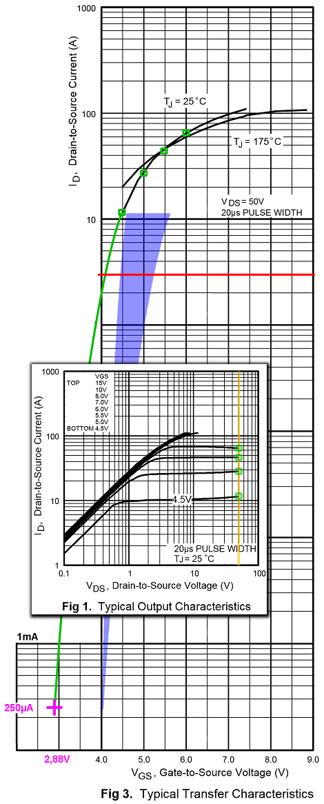

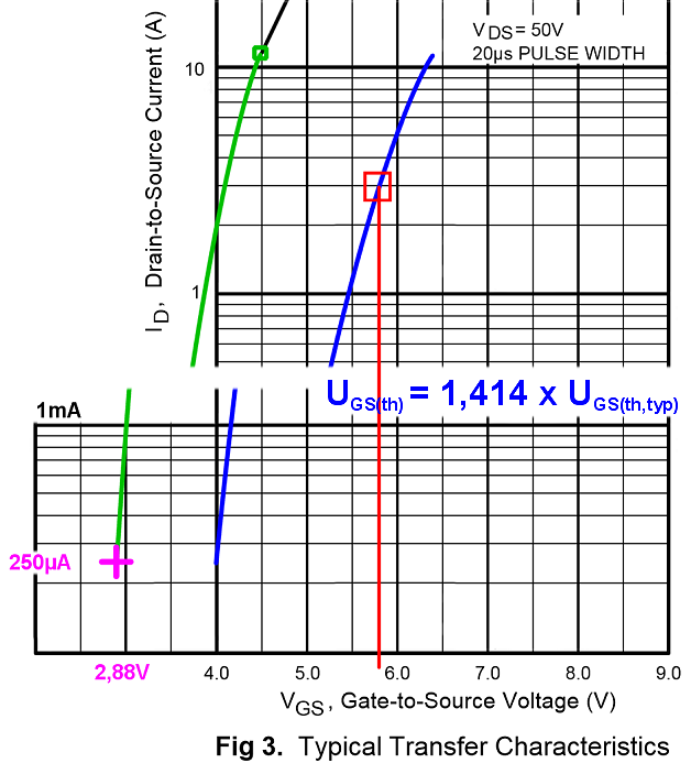

von MaWin (Gast)
Torsten C. schrieb:
> Da ist nur die "Fig 3. Typical
> Transfer Characteristics". Demnach geht der IRF540N.
Nein, natürlich nicht, jede Woche derselbe Mist.
UGS(th) ist NICHT die Spannung ab der er leitet, sondern unter der er
zuverlässig sperrt.
Die "typical" Diagramme beziehen sich nicht auf DEINEN MOSFET, sondern
auf irgendeinen den du nicht hast.
Wenn wie beim IRF540 die UGS(th) von 2V bis 4V reicht, dann wird das
"typische" Modell 2.88V haben (sqrt(2)).
Wenn dein zufällig von Reichelt geliefertes Teil real aber 2V UGS(th)
hat, dann funktioniert er zufällig.
Geht er kaputt und der nächste von Reichelt gelieferte MOSFET hat 4V
UGS(th), dann benötigt er für die "typische" Kurve eben die 1.414-fache
Gate-Spannung. Die Linie für 4.5V wird dann zu der Linie für 6.36V. So
viel liefert ein 5V uC aber nicht.
bei 4V fliessen gerade mal 250uA, bei 5V werden noch nicht 3A fliessen
können, sondern vielleicht (Diagramm fehlt) 30mA. Damit funktioniert es
nicht.
Ein und dieselbe Schaltung geht also mit einem Transistor und geht mit
dem nächsten mit dersleben Typennummer nicht mehr.
So was ist Murks.
So baut man keine Schaltungen auf.
So was empfiehlt man keinem Bastler !
So was ist trollend in die Irre leiten.
Jede Woche kommt hier aber so ein Depp der die Fragenden mit seinem
Unfug den er selbst nicht verstanden hat in die Irre leitet.

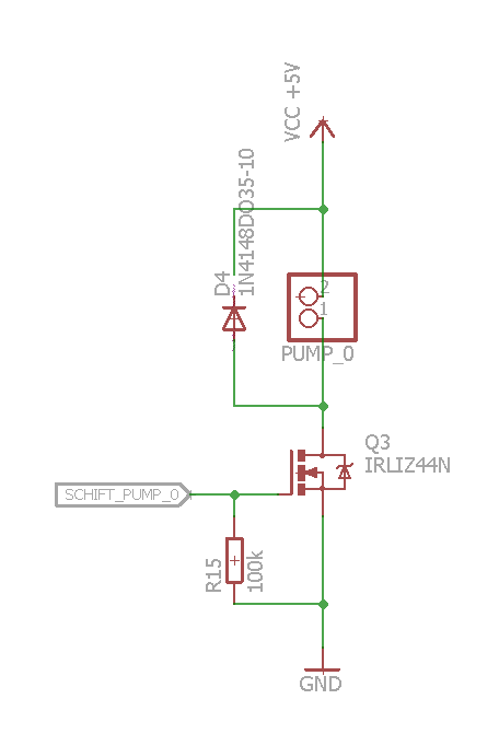

von Sven H. (jacklondon)
Ich find echt nett, dass man hier so viel Antworten bekommt, zumal oft
ähnlich Fragen gestellt werden.
Da ich noch kein SMD gelötet habe, liegt nun der IRLIZ44N im Warenkorb
und könnte das noch auf den IRLIZ34N ändern. Wenn ich das hier jetzt
richtig verstanden habe, wäre dies aber nicht nötig, oder?
Meine Schaltung für die Pumpe sieht nun so aus wie im Anhang
An den Pinheader wird die Pumpe angesteckt und SCHIFT_PUMP_0 geht halt
zum AtMega.
von Dennis X. (Gast)
Für deine Anwendungsfälle absolut egal, such dir den günstigeren raus ;)

von Torsten C. (torsten_c) Benutzerseite
Die 1n4148 hat einen "Repetitive peak forward current: max. 450mA".
Da der 3A-strom durch eine Induktivität erstmal "weiter fließen will",
bevor er sich abbaut, bekommt die Diode kurzzeitig auch 3A ab.
Nimm wenigstens eine 1N4001 oder such Dir selbst eine aus und achte
auf den Strom.
MaWin schrieb:
> … (Diagramm fehlt) 30mA. Damit funktioniert es nicht.
Aha, war für mich nicht erkennbar, das Diagramm fehlt. Aber dafür sind
Foren ja da: Man kann von den Erfahrungen anderer profitieren und lernt
dazu. Es ist oft nur schwer zu unterscheiden, was "dumme Sprüche",
"heiße Luft" oder "brauchbare Erfahrungen" sind.
Im Sinne der Definition aus Wikipedia ist ein Funken Wahrheit dran:
> … erfolgt mit der Motivation, eine Reaktion der anderen Teilnehmer zu
> erreichen …
In diesem Fall war es Deine Reaktion: Es hätte ja auch sein können, dass
bei 4.8V noch 3A fließen. Nun sind wir alle ein Stück schlauer. Ich
dachte zunächst, dass der TO den IRF540N schon vor der Nase liegen hat.
Das hatte ich falsch verstanden.
Auch wenn es mir bei Deiner Ausdrucksweise schwer fällt, mich bei Dir zu
bedanken: Danke für Deine Hinweise.

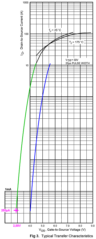

PS:
Und dann kommt noch dazu, dass die "Fig 3. Typical Transfer
Characteristics" für 50V U_DS gilt, und nicht für 5V.
Klar: die Paralellverschiebung (blau) ist natürlich nicht exakt das
echte Verhalten für ein Exemplar mit U_GS(th) = 4V. Sie soll zum
Verständnis helfen und U_GS(th) = 4V haben vermutlich eh nur ein
Promille der IRF540N.
PPS: U_GS(th) sinkt mit steigender Temperatur, das passt auch zum
Diagramm. Ein Stück weit "regelt" sich das Problem also aus.
Ist aber alles nur Theorie, um die Zusammenhänge besser zu verstehen,
bevor jemand denkt, es geht hier ums "Recht haben wollen".

Nimmt man das Datenblatt von IRF, Figure 1, sieht man bei Vgs = 5 V den
Schnittpunkt Vds = 1 V @ 20 A. Auch ohne Taschenrechner kommt man damit
auf RDSon von 50 mOhm als typ. Wert. Bei 3 A gibt es somit kein Problem,
selbst wenn RDSon durch Streuungen etwas höher ausfallen sollte.
m.n. schrieb:
> Dazu muß man aber auch zwischen den Zeilen lesen wollen/können.
Das ist bei fast allen Datenblättern so. Dieser Thread hilft gerade,
dass Mitleser ihre Fähigkeiten beim "Datenblätter lesen" verbessern.
Auch hier:
Das sind die "Typical Output Characteristics" für U_GS(th) = 2,88V
… also grün in IRF540N_a.png.
Weil der part-Link nicht richtig geht:
https://www.mikrocontroller.net/part/IRF540N
Was man an Fig. 1 aber gut sieht: Die "Transfer Characteristics" sind
bei geringen GS-Spannungen bis hinunter zu 1V ziemlich unabhängig von
U_DS.
Es fragt sich noch, wie der Verlauf in Fig. 3 für ein Einzel-Exemplar
mit U_GS(th) = 4V aussieht. Irgendwo im blauen Bereich, würde ich sagen.
Für "Typical" stimmen die Punkte in beiden Diagrammen überein: Grüne
Kringel bei U_DS = 50v (gelb).
Rot ist 3 Ampere. Es könnte also sein, dass 'worst-case' 5,3V für 3A
nötig sind.
Ich befürchte, mit dem Datenblatt allein kommt man nicht weiter.
Oder weiss noch jemand was?

Auch für m.n.: Figure 1 ist TYPICAL, die reale für die Kurve benötige
UGS kann 1.414 mal so gross oder 0.707 mal so gross sein.
Ist das so?
Falls ja, kann man sich den Verlauf bei 25°C herleiten, also im
'worst-case' und bevor der MOSFET warm wurde, so wie in der blauen
Linie.
