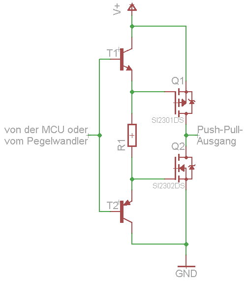

von Torsten C. (torsten_c) Benutzerseite
Um welche Versorgungsspannung geht es überhaupt?
Muss noch ein Pegelwandler davor?
Wie schnell, also welche Frequenz? Eine kleine Auswahl ist unter:
https://www.mikrocontroller.net/articles/Pegelwandler#5_V_.E2.87.92_9..15.28..30.29_V
Durch R1 im Bild soll ein Shoot-Through verhindert werden.
Den Wert muss man je nach Mosfet und Versorgungsspannung ermitteln.

von Michael B. (laberkopp)
Torsten C. schrieb:
So geht das natürlich nicht. Die MOSFETs brauchen viel zu hohe UGS, und
die schwankt auch noch, also muss man stabilisierend Source-Widerstände
einbauen, und die müssen recht hochohmig sein.
Der Weg von dieser Wikipedia-Prinzipskizze bis zur funktionierenden
Schaltung ist noch weit.

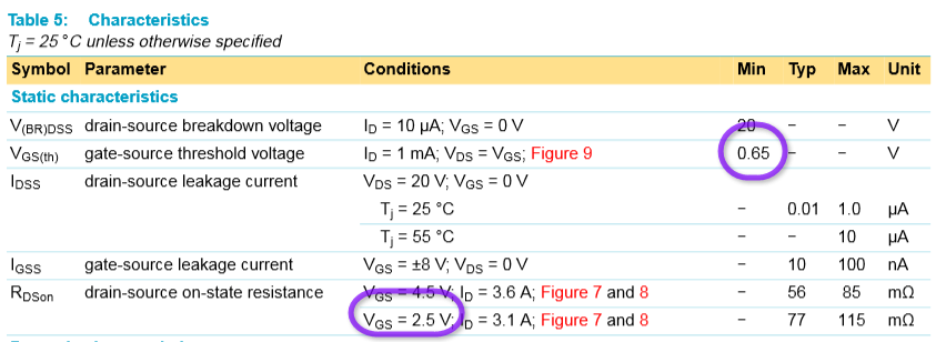

Ja, auch der Typ "SI2302DS", der sich hier versehentlich eingeschlichen
hat, passt nicht, mit seiner U_GS(th)min = 0.65V.
Übliche Basis-Emitter-Spannungen an den BJTs sind schon größer als 0.65V
und der Eingang wird in der Regel auch nicht komplett von "Rail zu Rail"
geschaltet.
Es ist eine Prinzipskizze, wie Du sagst.
Wie meinst Du das? Ich dachte eher umgekehrrt (s.o.).
Aber um bei diesem 'untauglichen' Beispiel zu bleiben:
Wie klein müsste V_GS denn Deiner Meinung nach sein?
V_GS=2.5 V finde ich nicht gerade "viel zu hoch".
Und was meinst Du mit stabilisierenden Source-Widerständen?
Soll die Last etwa durch einen Widerstand fließen?
Die 2.5V sind nicht unrealistisch, bei Bipolartransistor wären es 0.7V.
Wie gross sind die Schwankungen ?
Beim Bipolartransistor so 0.2V, bei MOSFET eher 1V.
Also muss am Source-Widerstand so viel Spannung abfallen, daß der
Ruhestrom nicht zu sehr schwankt.
Beim Bipolartransistor sind so 0.22 Ohm als Emitterwiderstand üblich.
Beim MOSFET wären das eher 2 Ohm.
Entsprechend viel Spannung und Verlustleistung entsteht.
Welche Schwankungen? Der U_GS-Bereich ist in SI2302DS.png eingekringelt.
Der SI2301DS ist noch schlimmer: -0,45V .. -2,5V.
Wie gesagt: Bei 0,65V oder 0,45V bekommt man die Mosfets per BJT so
nicht sicher 'ausgeschaltet'. U_GX(th)min müsste größer sein.
OK, klingt plausibel.
Michael B. schrieb:
> … daß der Ruhestrom …
Welcher Ruhestrom? Eine CMOS-Endstufe mit einem nennenswertem Ruhestrom
macht m.E. keinen Sinn.
