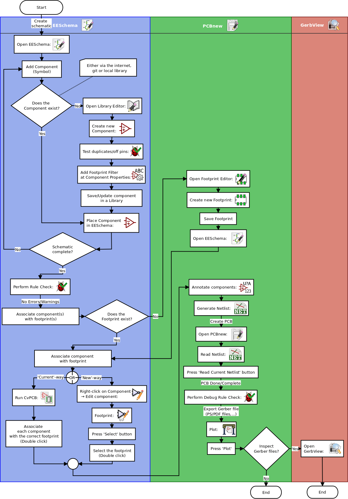

Ich bin vor ein paar Monaten von Eagle auf KiCad umgestiegen. Am Anfang
musste man sich etwas umgewöhnen weil einiges etwas anders organisiert
ist als bei Eagle. Jetzt komme ich ganz gut damit zurrecht und durch
Features wie Push and Shove hat der Platineneditor deutliche Vorteile
gegenüber Eagle.

Also mein Rat ist auch kicad.
Die Vorteile wie open source, die vielen Export Optionen (hier v.A.
Blick in Richtung circuitmaker) und die unbegrenzte Platinen Fläche sind
erst für sehr viel Geld von anderen zu haben.
Die etwas gewöhnungsbedürftigen Schritte beim Schritt von Schaltplan zu
Platine (der ganze Kram mit netlist) sind nach 1-2 mal auch Routine.

Jörg W. schrieb:>> Wer und wann und wo soll diese Zuordnung denn nun erledigen?> Der, der die Platine entwirft, in dem Moment, wo er das tut.
O gott, wo bin ich hier bloß hingeraten?
Also ICH will sowas dediziert nicht. Wenn ich nen Schaltplan mache,
dann will ich dafür bereits fertige und ausgetestete BE anziehen und
damit sicher sein, daß Sch und Brd ordentlich übereinstimmen.
OK, wenn Leute ihren Daseinssinn darin sehen, jedes Mal "in dem Moment,
wo er das tut" selbiges zu erledigen, dann nur zu. Soll doch jeder nach
seiner Facon selig werden. Aber ich kann darüber nur den Kopf schütteln.
> Dass man auch „festgezurrte“ Bauteile genauso gut bei KiCAD haben> kann, wurde ja schon genannt.
So? Ich kann davon nix sehen - sondern das genaue Gegenteil. Siehe
angehängtes Bild links unten. Stammt von der KiCad-Seite. Ich sehe dort
keinerlei Pfad für bereits in den Bibliotheken mit Footprints versehene
Symbole, sondern ganz eindeutig nur den Punkt "associate components with
footprints", über den alles gehen muß, um zum Layout zu kommen.
W.S.
So ist es.
Das ist im Prinzip das, was dort als "new way" bezeichnet wird,
allerdings geht das bereits bei der Erstellung des Bauteils im Editor.
Man kann dort sehr einfach die (dauerhafte) Verknüpfung mit dem Gehäuse
vornehmen - wenn sie denn gewünscht ist.
Warum das allerdings "new way" heisst, erschliesst sich mir nicht. Das
geht schon seit den Anfängen von KiCad.
Das wüsste man aber, wenn man den Libraryeditor auch nur einmal benutzt
hätte - denn das ist kaum zu übersehen ...
KiCad bietet also beide "Philosophien" an und jeder ist zufrieden :-)
