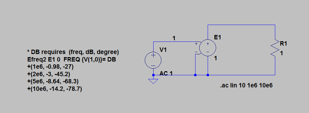

von Helmut S. (helmuts)
L2 N002 neu FREQ {L2(N002)} (1KHZ, 0DB, 0DEG) (10KHZ, -3DB, -45DEG)
(1000KHZ, -20DB, -90DEG)
Es gibt keine freq-tables für L in LTspice.
Frequency-tables gibt es für gesteuerte Quellen E, G, bzw. Bv und Bi.
E_LP_FIL 2 0 FREQ {V(1)} (1KHZ, 0DB, 0DEG) (10KHZ, -3DB, -45DEG) ...
Das ist für PSPICE geschrieben worden. LTspice versteht das aber auch.
Während Simulationen mit freq-tables mit .AC völlig problemlos
funktionieren, hat man mit .TRAN so viel Ärger, daß man das nur einmal
versucht und dann bleiben lässt.
Im Anhang ein paar Beispiele, die ich für die LTspice Yahoo group
gemacht habe, zum Format der freq-tables mit LTspice.
Helmut

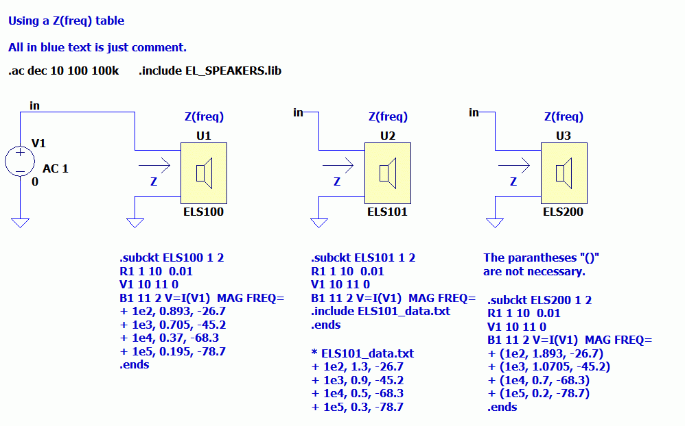

von Peter S. (pyropit)
Zum besseren Verständnis habe ich mal einen Versuch angehängt, bei dem
ich nicht verstehe warum er da nicht mit den Werten aus der Tabelle
arbeitet...
Bitte diese Beispiele anschauen.
Hallo Helmut,
vielen vielen Dank! Das war genau das was ich gesucht habe, du bist echt
genial! (Y)
Ich konnte deine Dateien so editieren, dass sie genau das machen was ich
möchte! Allerdings hätte ich da noch ein paar Verständnisfragen:
Was genau hat es sich mit folgenden Werten auf sich:
R1 1 10  0.01
V1 10 11 0
B1 11 2 V=I(V1)
Auch bei der Simulation "Ix(U1:P1)" ist vermutlich der Strom der über
das Bauteil fließt, verstehe allerdings nicht genau warum das so ist. ;)
Vielen Dank im voraus!
V1 10 11 0
B1 11 2 V=I(V1)
Es ist für den Simulator leichter bezüglich Konvergenz, wenn man einen
extra Strommesser V1 nimmt anstatt direkt I(B1) zu nehmen.
Spannungsquellen, hier halt mit 0V) waren in frühen SPICE-Versionen auch
die einzige Möglichkeit Strom zu messen.
