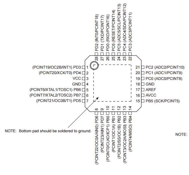

ich hab auf Github eine Anleitung gefunden, wie man das ILI9163C LCD
Display mit einem µC verbinden kann:
https://github.com/sumotoy/TFT_ILI9163C (unter "Wiring").
Im Datenblatt des ATMega328P ist diese Pinbelegung gezeigt.
Damit ich jetzt nichts falsch mache:
VCC und GND sind klar, aber was ist ein CS-Pin und wo finde ich den bei
diesem µC?
Bei dem RST-Pin steht:
connect to a MCU pin or tie to +3V3 or 10K to 3V3 (do NOT leave float!)
also kann ich den theoretisch an irgend einen Pin anschließen?
Bei A0 steht:
DC or RS pin (3v3 level!)
Also wäre da z.B. der Pin PC0 möglich?
SCK müsste dann demnach an Pin PB5 angeschlossen werden?
Könnt ihr da etwas Licht ins Dunkel bringen?
Gast #4205867
CS ist ein ChipSelect Pin und dieser kann an jeden beliebigen Pin vom
Microcontroller. Wenn du eine SPI Schnittstelle des µC benutzt, kannst
du CS auch auf den SS Pin dieser Schnittstelle legen. Der wird dann
direkt von der Hardware aus gesteuert und du brauchst den nicht mehr aus
deiner Software anzusteuern.
JA
> Bei A0 steht:
und JA
Grüße

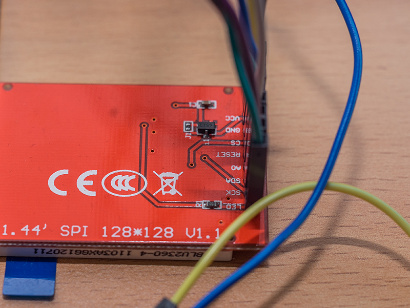

ich melde mich mal wieder da ich gerade wieder versucht habe, das
Display zum laufen zu kriegen.
Die Verbindungen sehen wie folgt aus:
LCD / Board
SCK / PB5 [SCK]
SDA / PB3 [MOSI]
A0 / PC0
RST / 3.3V (PD2)
CS / PB2 [SS]
Vcc / 3.3V
RST hab ich an PD2 da mein Arduino nur einen 3.3V Ausgang hat. Programm

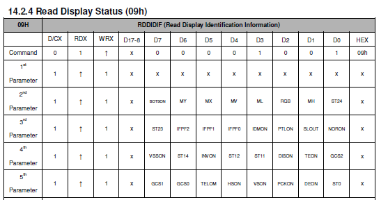

In dem Datenblatt zum Display:
http://www.orientdisplay.com/pdf/ILI9163C.pdf
finde ich zwar die ganzen Konfigurationsmöglichkeiten (S.83), aber
welche ich tatsächlich brauche, um das Display zu starten, steht da
nicht :(

Michael U. schrieb:
> Hast Du Dir das Datenblatt des ILI9163C schonmal in Ruhe angeschaut?
Ja, aber ehrlich gesagt finde ich mich da nicht zurecht. Noch dazu
werden ja verschiedene Displays, teilweise mit mehreren 100 Pins
beschrieben, da kenn ich mich nicht mehr aus. Noch dazu heißen die Pins
komplett anders als bei meinem Display (siehe Pin Description).

Michael U. schrieb:
> Dein Breakout-Board besteht aus einem LC-Display, dem daran befindlichen
> Controller und der Leiterplatte mit der Anpassung als "Arduiono"-Modul.
Inwiefern ist das Modul als Arduino-Modul angepasst? Auf dem
Breakout-Board erkenne ich nicht viel mehr als ein Widerstand vor der
Display-LED, ein Spannungsregulator und einen Kondensator.

Max M. schrieb:
> Okay, ich hab mal das "Basic Setup" Beispielprojekt hochgeladen und es
> tut sich leider absolut nichts auf dem Display :(
hast Du auch wirklich das Display aus dem GitHub-Link?
Hast Du mal ei Foto der Rückseite?
Wie ist die Leiste denn beschriftet?
Ich frage nur deshalb, weil mein China-Display auf den ersten Blick auch
identisch aussah und trotzdem einen anderen Controller hatte.
Du kannst Dir ja mal die Pixelmaster-Lib runterladen:
http://pd4ml.com/pixelmeister/pixels.htm
Link ist unten auf der Seite. Die kann auch den IL9163.
Die läuft auch mit meinem China-Teil mit dem ST7735.
Nur den include dann eben anpassen.
Vielelicht bekommst Du dann erstmal überhaupt was zu sehen.
Anschlußbelegung steht im Sketch.
Ich habe meins gerade nochmal an einen Nano gesteckt, meldet sich noch.
Gruß aus Berlin
Michael

In der Verschaltung aus der GitHub Lib wird der MISO-Pin gar nicht
benutzt. Wahrscheinlich, weil man nicht unbedingt (zumindest erstmal
nicht) etwas vom Controller des LCDs abfragen will.
Oder muss man den trotzdem im Programm als Eingang definieren?
Zumindest stand dieser Controller-Name damals als Produktbeschreibung
mit dabei. Von außen sehe ich den Controller nicht, Bild werde ich
nachreichen.
ist bei meinem Display garnicht rausgeführt.
Nur C/D (mit A0 beschriftet...), MOSI (mit SDA beschriftet...), SCK, CS
und Reset.
Die Beschriftung ist also ohnehin von einer I2C-Version und damit
eigentlich falsch...

das Datenblatt des Mega328 sagt, daß SPI Enable im Mastermode MISO auf
Input setzt und die anderen Leitungen (MOSI/SCK/SS) vom User gesetzt
werden müssen.
Eigenlich dürfte MISO garkein Ausgang werden solange SPI-Master aktiv
ist weil die SPI-Settings gewinnen.
Gruß aus Berlin

OP #4522827
Ich hab eine Frage zu der Parameterbeschreibung. Nehmen wir mal an, ich
möchte den ersten Parameter setzen.
Dann muss D/CX auf "1", RDX auf "High"(?), WRX auf 1 und D17-8 auf was?
Und danach folgen komische Buchstabenkombinationen die mir überhaupt
nichts sagen. Und was sollen D7 - D0 sein?
D/CX ist vllt. Chip Select (?), RDX vllt. MOSI und WRX MISO, aber der
Rest?
Michael U. schrieb:
> Ein paar Ablaufdiagramme sind ja drin und die Beschreibung der wohl rund
> 100 Register ist ja auch lesbar.
Ja, "lesbar". Aber nirgends steht, was ich für das initialisieren setzen
muss.
Michael U. schrieb:
> ich versuche nur Dein
> Vorhaben zu verstehen und Deine Vorkenntnisse einzuschätzen
Keine Vorkenntnisse. Mache das ganze zum ersten Mal.
Michael U. schrieb:
> Nachschauen und vergleichen ist nicht verboten
Okay, schau ich mir mal an.
#4522837
Du bist beim 8 Bit Parallel-Mode gelandet.
Die Displays sind im 4-Wire seriell Mode und das kannst Du auch nicht
ändern, weil Du an die zugehörigen Pins des Controllers nicht rankommst.
Ich war diesmal schon zufrieden, daß sich der Adafruit-Kram für meinen
Controller halbwegs problemlos für das ESP8266 WLAN-Modul compilieren
ließ und auch spielte.
Gruß aus Berlin
Michael
