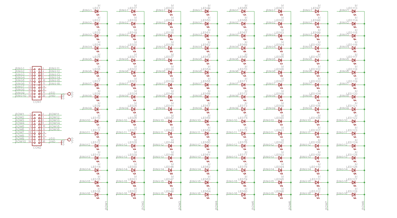

Hallo
Ich möchte eine Diodenmatrix ähnlich wie
https://www.mikrocontroller.net/wikifiles/6/62/LED-Matrix-MOSFET.png
mit PICs aufbauen.
Eine einfache Variante hatte ich letzten Dezember gebastelt.
Meine frage. Wie kann ich einen Algorithmus für so etwas entwickeln
um Buchstaben, Zahlen Symbole auszugeben.
Also die Anode wird über einen Pic angesteuert und die Kathode
über einen anderen.
von Falk B. (falk)
@ Martin Michael (ats3788)
>https://www.mikrocontroller.net/wikifiles/6/62/LED...
>mit PICs aufbauen.
Du meist LED und einen PIC. Siehe LED-Matrix.
Mit einer Programmierpsrache deiner Wahl, wie es schon millionenfach
praktiziert wurde. Dazu musst du einen Zeichensatz (Font) in dein
Programm als Datenstruktur (Array) einfügen.
>über einen anderen.
Unsinn, das kann EIN PIC allein und ist deutlich einfacher. Selbst dann
langweilt er sich noch.

von Max H. (hartl192)
Ich würde es so lösen, dass ich ein Array aus 8 Mal uint16_t im RAM
habe, jedes bit im Array steht für eine LED. Die Multiplex Routine gibt
dann im Hintergrund per Timer Interrupt diese Array mit den LEDs aus.
Das Array braucht du nur noch mit den Symbolen/Text/Zahlen zu füllen.
Die Symbole würde ich in einem const Array speichern, auch wider jedes
bit ein Pixel.
> über einen anderen.
Was versprichst du dir davon? Damit das Multiplexing gut funktioniert
müsstest du die Beiden irgendwie synchronisieren. Wenn's um die IO-Zahl
geht, es gibt auch PICs (8-bit) mit 100 Pins.
P.S. Achte auf dem max. Strom der IO- und Versorgungspins.

von MaWin (Gast)
c-hater schrieb:
> Was ist einfacher, als das LED-Gerümpel einfach mit ein paar
> Widerständen direkt an die Controllerpins zu bammeln
Wenn sie nicht leuchten sollen, kann man das tun.
Allerdings blamierst du dich bloss, weil du offensichtlich nicht mal die
Grundlagen der LED Matrix kennst.
http://www.mikrocontroller.net/articles/LED-Matrix
