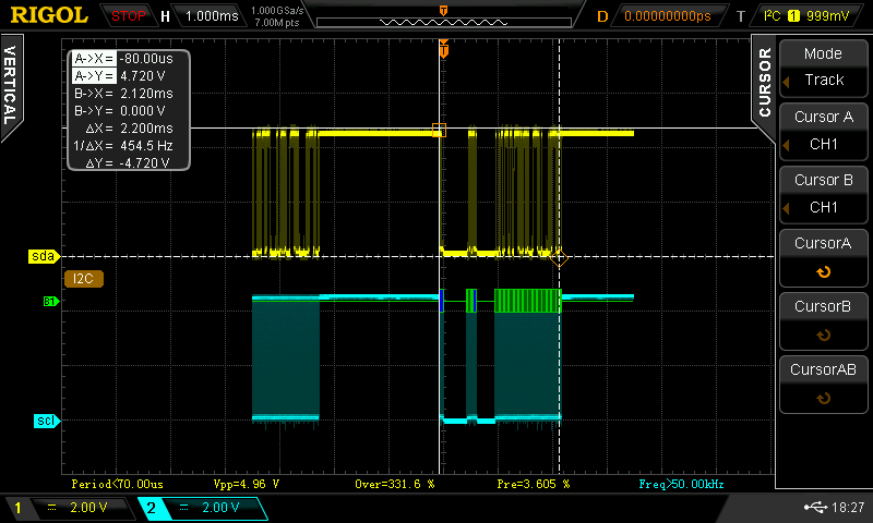

Digitale Oszilloskope haben viele Modi. Das scheinst du noch nicht so
100% realisiert zu haben. Je nachdem, was du machen willst, schaltest du
bestimmte Sachen ein oder ab. Ich hänge mal einen Screenshot an, der
einen Modus zeigt, der sehr oft gebraucht wird: Den Cursor-Modus. Mit
dem Cursor-Modus kannst du den Wert der Kurve an verschiedenen Punkten
messen und dir dann Informationen dazu anzeigen lassen. Ich habe zwei
Punkte festgelegt, dann wird da z.B. der Abstand angezeigt.
Was sehen wir da? Zuerst zu den Basics, die du auf jedem
Oszilloskop-Bildschirm so finden wirst:
Oben steht "1.000 ms" - das ist die Zeit, die während eines Kästchens
vergeht. Unten links sind zwei Anzeigen für das gelbe und das blaue
Signal. Beide zeigen "== 2.00 V". Das heißt, dass wir Gleichspannung
messen wollen (bzw. nicht nur den Wechselspannungsanteil von Signalen
messen wollen) und dass jedes Kästchen 2 Volt "hoch" ist. Um zwei
Signale auf den Bildschirm zu kriegen, habe ich die Nullpunkte
verschoben. Wo die sind, zeigen der gelbe bzw. der blaue Pfeil links an
(die sind hier jetzt mit eigenen Labels beschriftet, aber das tut nichts
zur Sache).
Nun die Sachen zum Cursor-Modus:
die durchgehenden weißen Linien markieren den ersten Messpunkt, die
gestrichelten weißen Linien markieren den zweiten Messpunkt. Ich messe
auf Kanal 1 (der gelbe Kanal). Rechts im Menü kann ich auswählen,
welchen Cursor-Modus ich haben will ("Track" verfolgt die Signale) und
ich kann den Cursor A und Cursor B verschieben. Hier will ich zum
Beispiel wissen, wie lange ein Datenpaket braucht, daher markiere ich
mit dem Cursor den Anfang und das Ende. Links sieht man nun in einem
Kästchen einige Informationen: Interessant sind hier Delta-X und
1/Delta-X und Delta-Y. Delta-X gibt den Abstand vom ersten zum zweiten
Cursor an. Hier also 2.2 Millisekunden. 1/Delta-X gibt die Frequenz an,
die eine periodische Schwingung hätte, deren Periodendauer Delta-X ist.
So kann man an Signalen die Frequenz messen. (Man kann natürlich auch
einen Frequenzmesser anschalten, der immer mitläuft, wenn man ganz viele
periodische Signale misst). Hier interessiert mich das nicht, wird aber
natürlich trotzdem angezeigt. Delta-Y gibt die Spannungsdifferenz
zwischen den beiden Messpunkten an, hier also 4.7V.
Wie du siehst, ist es nicht schwierig, so ein Oszilloskopbild zu
interpretieren, wenn man sich damit beschäftigt hat. Moderne
Oszilloskope sind sehr Featurereich, aber ein paar Dinge, die man immer
braucht, lernt man schnell zu benutzen.

@someone,
danke für dieses Schreiben und deren Erklärung.
Ich glaube aber eher, dass ich mir besser ein vernünftiges
Tischmultimeter kaufen möchte. Das mit dem Oszilloskope kommt etwas
später.
