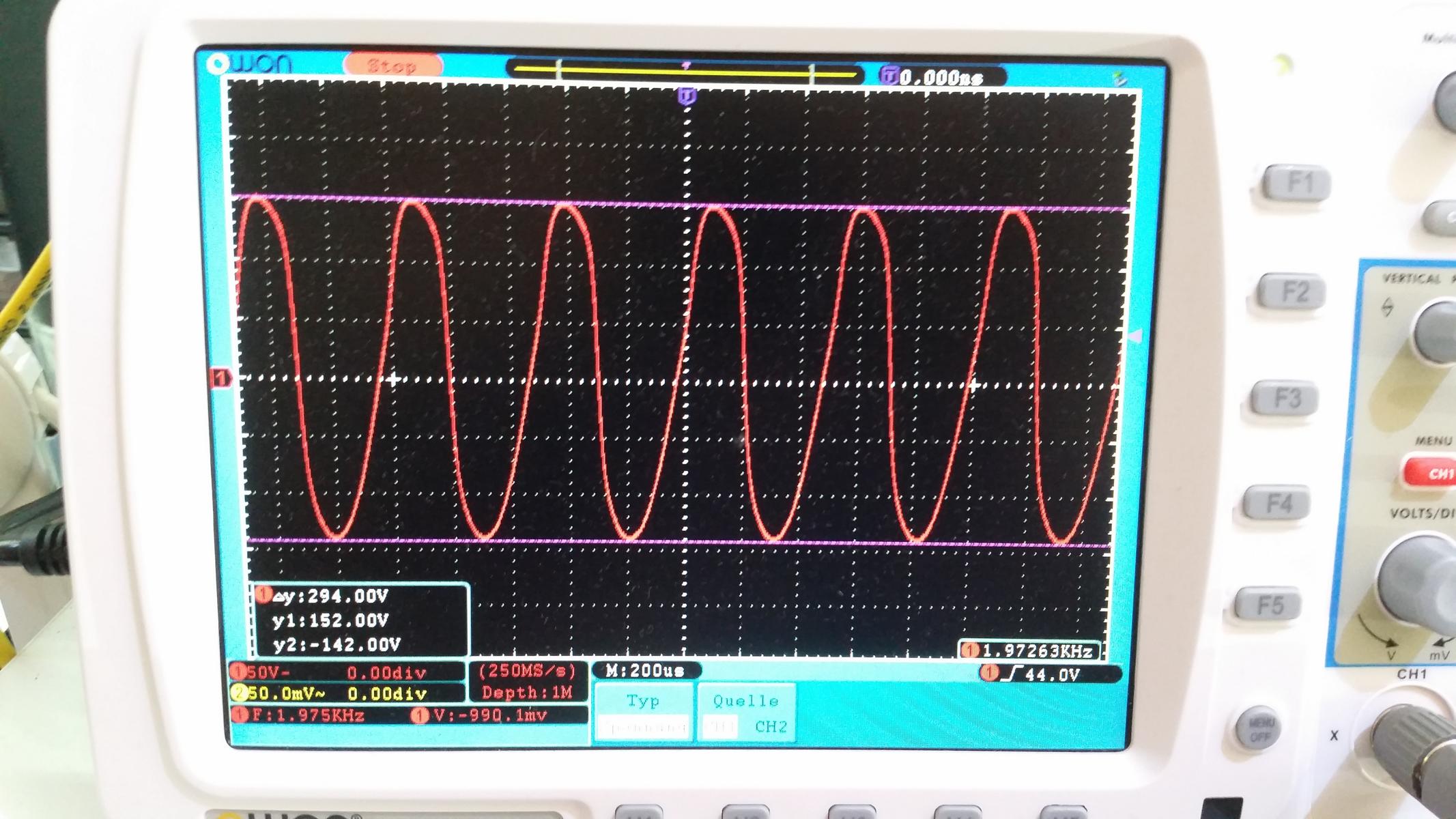

Ich möchte mehrere Leuchtschnüre/EL-Wires betreiben und steuern können.
http://www.ebay.de/itm/171418506252?_trksid=p2060353.m2749.l2649&var=470456448667&ssPageName=STRK%3AMEBIDX%3AIT
Die beiliegende Steuerung soll durch eine eigene ersetzt werden, welche
bis zu 8 dieser Leuchtschnüre dimmen, blinken, faden, ... kann.
Als Mcu kommt ein AtXmega32E5 zum Einsatz(bereits vorhanden)...gerne
auch zur Erzeugung der benötigten Spannung.
Die Steuerung wird aus einem 2S-Lipo(1000mA) gespeist.
Die Leuchtschnüre werden mit 300VAC @2kHz versorgt und ich möchte alle
Leuchtschnüre aus einer(!) Versorgung speisen.
Der Strom liegt bei ca. 20mA je Leuchtschnur(ACHTUNG: gemessen mit
normalem Hand-Multimeter)
1.) Wie baue ich die Spannungsversorgung auf?
2.) Wie kann ich die Leuchtschnüre einzeln ansteuern? (Triacs?)
3.) Wie kann ich das ganze möglichst sicher gestalten? OCP, OVP, OTP,
4.) Die Original-Steuerung erzeugt ein gut hörbares fiepen, welches in
der eigenen Schaltung deutlich reduziert werden soll.
Vielen Dank im Voraus für eure Hilfe.
Kann man machen. Man nehme einen Step Up Schaltregler und erzeuge 300V.
Ggf. reichen 150V, denn meist nimmt man so oder so eine Brückenschaltung
zur Ansteuerung. Auf deinem Screenshot sind es ja auch nur 150V
Spitzenspannung.
Also eine Fahrkarte. 2 kHz können die meisten Billigmultimeter nicht
mehr messen.
