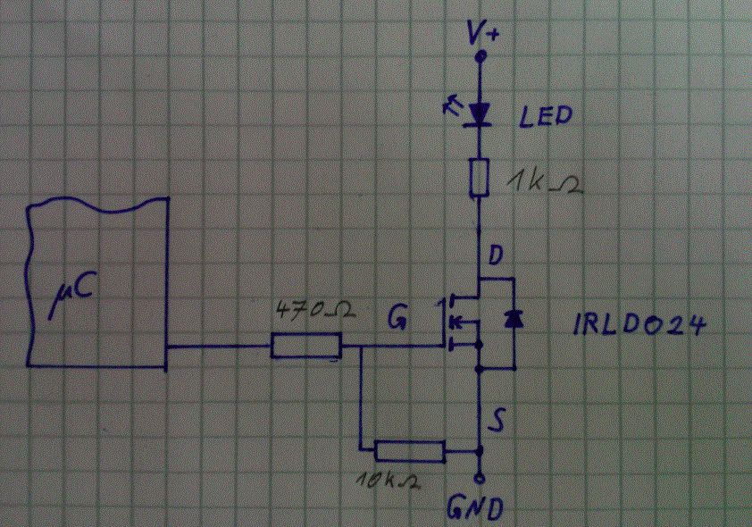

Ich möchte mit einem Mikrocontroller eine Led mit PWM steuern. Das
Programm ist schon fertig, zum Test habe ich eine Standard-Led direkt
mit einem Vorwiderstand am Ausgang des Mikrocontrollers angeschlossen.
Sie soll anfangen zu blinken, sobald ein Taster gedrückt wird. Soweit
funktioniert auch alles einwandfrei.
Jetzt möchte ich aber eine andere Led anschließen, diese benötigt
deutlich mehr Strom, deshalb möchte ich einen Mosfet verwenden. Es
handelt sich um einen N-Kanal Logic-Level Mosfet (IRLD024). Sobald ich
diesen anschließe, leuchtet allerdings die Led, ohne dass ein Taster
überhaupt gedrückt ist!
Ich weiß überhaupt nicht woran das liegt und ich habe schon viel
ausprobiert. Ich hänge mal das Datenblatt und einen einfachen Schaltplan
an. Sieht jemand den Fehler?

von Max H. (hartl192)
Hängt der µC am gleichen GND?
Miss mal die Spannung zwischen Gate und Source.
Wenn der MOSFet noch heil ist, hast du ihn im Moment vermutlich verpolt
und die Bodydiode leitet.
Richtig herum angeschlossen und den 470Ohm Widerstand entfernt, sollte
er in jedem Fall sperren. Wenn du auch den 10k Widerstand entfernst und
mit dem nassen Finger kurz Drain und Gate brückst, sollte die LED
leuchten, bis du das Gate per nassem Finger zwischen Source und Gate
wieder entlädst.

von bastler (Gast)
mach mal den 470 ohm Wiederstand raus. der braucht gar keinen. Vom
Microkontroller kommen ja 3.3 oder 5 V Steuerspannung. Das ist nicht zu
viel und nicht zu wenig
Max H. schrieb:
> Wie genau? Zwischen Pin und Vss oder Pin und Vdd?
Das ist doch völlig egal, Logikpegel bleibt Logikpegel. Der Schaltplan
oben zeigt, wie der MOSFet in der Schaltung sitzt und ist völlig
richtig.

von MWS (Gast)
Matthias S. schrieb:
Das ist nicht egal, denn wenn die Test-Led gegen Plus ordentlich
funktionierte, so benötigt der Mosfet ein invertiertes Signal und das
ist möglicherweise der Denkfehler des TEs.
Wenn die LED zwischen Vdd und dem Pin hängt wäre sie wenn die Taste
nicht gedrückt ist aus, mit dem Mosfet aber an.
Also was jetzt? Blinkt die LED nach drücken des Tasters oder bleibt sie
dauernd an?
von Norbert S. (norberts)
also der Schaltplan ist richtig. Wenn das so angeschlossen ist und der
Mosfet heil, dann muß das gehen.
Entweder nicht korrekt angeschlossen oder Mosfet putt.
Wie wäre es mal mit Messen?
Gruß,
Norbert
von René W. (mikrokibo)
Danke erstmal für die vielen schnellen und hilfreichen Antworten.
Ich bin zurzeit unterwegs und habe noch keine Zeit, die Vorschläge
auszuprobieren. Aber ich kann mir vorstellen, dass ich für den Mosfet
das Signal des Pins wie oben genannt invertieren muss;
Wenn die LED mit dem MOSFET angeschlossn ist, leuchtet sie ganz normal.
Sobald ich den Taster des Mikrocontrollers drücke, leuchtet sie etwas
schwächer. Von daher könnte es sein, dass die LED andauernd an
geschaltet ist und wenn ich den Taster drücke, die PWM startet und
deshalb die LED etwas dunkler leuchtet. (Die PWM hat bei mir eine
Frequenz von 36kHZ)
Ich werde es gleich ausprobieren, sobald ich wieder zu Hause bin. Danke
euch schonmal!
Um noch ein paar Fragen zu beantworten:
-µC hängt am gleichen GND
-Wenn ich nur die LED, ohne den MOSFET anschließe, ist sie glaube ich
gegen Vdd angeschlossen. Müsste aber nochmal nachschauen um sicher zu
gehen.
-ich hab jetzt oft geprüft, ob er richtig angeschlossen ist. Wenn ich
ihn mit der Schrift lesbar vor mich halte, müsste doch links Drain sein,
rechts oben Source und rechts unten Ground, oder?
Liebe Grüße,
René
Ground gibts bei einem MOSFet nicht (und auch bei keinem anderen
Transistor), du meinst vermutlich Gate.
Wie ich schon schrieb: Die Doppelfahne ist Drain:
   O==|         |==O  Source
 D   ||  DIL-4  |
   O==| HEXDIP  |==O  Gate
http://www.datasheetdir.com/IRLD024+Power-MOSFETs
Wie ich auch schrieb, ist ein MOSFet leicht auf Funktion zu testen, das
geht mit einem anständigen Ohmmeter. Wenn du rückwärts eine Diode
anmessen kannst, hast du die Drain-Source Anschlüsse gefunden. Das Gate
ist in jedem Fall sehr hochohmig zu allen anderen Anschlüssen und sollte
so gut wie unendlichen Widerstand haben. Alles andere deutet auf
defektes Bauteil.
Die LED mit MOSFET ist also invertiert im vergleich zu der ohne.
Klingt plausibel, um es genau zu sagen müsste man auch den Code sehen
Danke euch! Habe den Pin jetzt im Programm invertiert, jetzt
funktioniert alles einwandfrei!

René W. schrieb:
> Ich habe 5 Ausgänge wie oben gezeichnet beschaltet und auf high gesetzt.
Aber warum denn auf high? Dann steuert der MOSFet durch und die LED
leuchtet dauernd - ich denke, es geht um Lasertags?
Setzt die Ausgänge in Ruhe auf low, dann fliesst nicht mal Strom durch
die 10k Pulldowns. Miss dann nochmal den Stromverbrauch. Und sag uns mal
bitte den Typ von MC, den du da benutzt.
René W. schrieb:
> Norbert S. schrieb:
>> Die 36kHz sind mit dem Gatewiderstand und dem Fet ziemlich am Anschlag.
>> Die Einschaltzeit dürfte bei ca. 5µs liegen, 27,7s Periode. Sehr
>> unschön.
>> Gruß,
>> Norbert
> Was meinst du damit, dass die gewählte Frequenz ziemlich am Anschlag
> ist? Hab mal was wegen Verlustleistung gelesen, verstehe das jetzt aber
> nicht ganz.
> Was meinst du mit der Einschaltzeit und der 27,7s Periode?
Hoppla, ich meinte natürlich 27,7µs Periode.
Du hast 470 Ohm am Gate. Jetzt schauen wir mal ins Datenblatt und sehen
und U-Gate vs. Q-Gate an. Der halbwegs waagerechte Bereich ist der, wo
der Mosfet die Schaltverluste erzeugt und der Strom durch die LED
ansteigt.
Das passiert bei ca. 4V und da hast Du also nur gut 2mA. Mit der Ladung
die in diesem Bereich in das Gate muß kommt man auf die 5µs. Es dauert
5µs bis der Fet durchgeschaltet hat, dazwischen sinkt sein Widerstand
und der Strom steigt "langsam" an.
Mit 1k für die LED scheint das ja nicht viel Strom zu sein, was ist V+?
Warum die LED nicht direkt an den µC und was für einer ist das?
Ach ja, wegen dem Invertieren: Das Problem ist in Zeile 42 bzw. steht
auf Seite 42 im Datenblatt des µC.
Gruß,
Norbert
