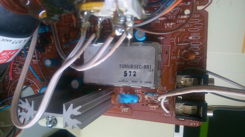

Meine Idee ist es, eine Platine zu machen, die dir Röhre direkt
ansteuert, mit einm FBAS Signal, also alles andere von der alten Platine
zu entfernen, was nicht gebraucht wird (zB die gesamte Tuner
Geschichte).
Anbei ein paar Bilder, zur Röhre finde ich allerdings nicht viel.
Allerdings ist auf radiomuseum.org ein Fernsehr mit einer Platine, die
meiner exakt gleicht
http://www.radiomuseum.org/r/ics_tv_portable_tv2001.html
Gibt es große Unterschiede bei der Beschaltung von Röhren ? Bzw wie
sieht eine FBAS ansterungs Schaltung für Röhren aus ?

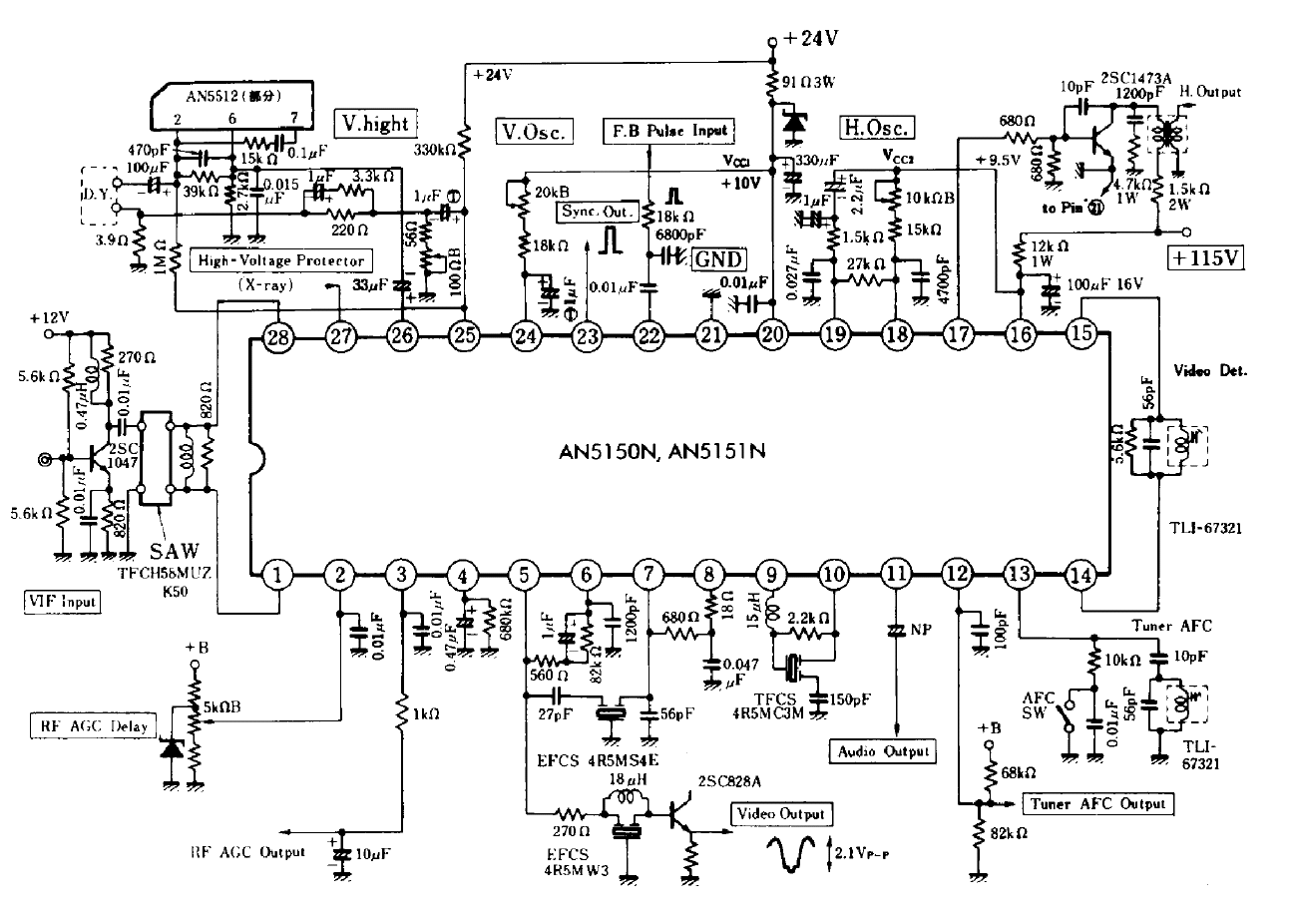

https://www.mikrocontroller.net/attachment/175365/AN5150.png
Wenn man sich den Schaltplan so anschaut, kommt an Pin 5 das
Basisbandsignal raus, d.h. Bild+Ton. Über Pin 6 geht es zum
Sync-Separator rein, an Pin 7 geht es zum Ton-Demodulator. D.h. wenn du
Pin 5 des ICs von der Platine isolierst, solltest du an dem
Platinensignal dazu (F)BAS einspeisen können. Wichtig ist halt nur, dass
nichts "rückwärts" am Pin 5 reinkommt bzw. Pin 5 sich noch dazumischt.
Dann ist es klar, dass das Bild übel aussieht...
Vermutlich braucht es aber noch einen Pullup-Widerstand zur
Versorgungsspannung (~10V, Pin 20) für das Signal (gefühlt 4.7k-100k),
da das Signal gleichspannungsgekoppelt ist. Miss einfach mal die
Spannung im Originalzustand an Pin 5, so in etwa sollte sie dann auch
nachher sein.

(Firma: matzetronics) #4210956
Datenblatt des AN5150 gibts hier:
http://www.datasheetcatalog.com/datasheets_pdf/A/N/5/1/AN5151.shtml
Wenn wenn also die Kipposzillatoren des AN5151 weiterverwenden will,
sollte man Pin 5 des IC auftrennen und das Signal dahinter so
einspeisen, das Pin 6 davon was abbekommt, damit der Syncseparator
weiter seinen Job macht.
Das sollte eigentlich klappen. Einen etwaigen Kontrastregler
(Videopegel) sollte man dann aber so einbauen, das Pin 6 von
Pegeländerungen nicht betroffen ist.
Die im Bild https://www.mikrocontroller.net/attachment/175365/AN5150.png
 eingezeichneten Keramikfilter EFCS sind bereits die Farbfallen, die mit
Sicherheit auch im TV des TE vorhanden sind.
